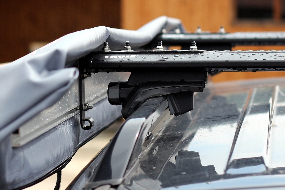

olegro
sem_tom писал(а):
SKS писал(а):
kor.den74 писал(а): Вот приобрёл тент-маркизу пару лет назад стОит полспальника, вроде бы зачем?
Но, она висит на боку и в нужные моменты очень выручает и всегда с собой, никому не мешая и место в авто не занимает в отличии от пазлов спальника :*MEGA_SHOK*:
Маркиза - это нужная вещь. У тебя чья: от Кенни?
Я вот как раз сижу и придумываю конструкцию, но у меня нет на крыше экспедиционного багажника или корзины, а значит нужно придумать крепление. Прошлогодний вариант с тентом не очень устроил, на ветру хлопает сильно и мы в Крыму его только один раз ставили.
Маркиза у меня на алюминевом уголке. Все это ложится на поперечены багажника и прикручивается. Не болтается и держится хорошо.
Я маркизу креплю в Т-паз багажной поперечины тулевскими Т-болтами. Демонтируется маркиза моментально, достаточно немного отпустить гайки на Т-болтах и маркиза вместе с кронштейнами выдергивается из пазов
На данный момент переделал. Купил в Леруа кронштейны толщиной 5мм и заменил Т-болты М6 на М8.
Кстати, бокс закрепил на поперечинах тоже в Т-пазы. Сам выточил на точиле Т-болты М12 из каких-то тазовских болтов с увеличенной шляпкой. Задолбался правда подгонять, полдня убил, хотелось чтоб было все гладенько и плотненько.

olegro писал(а):[.
Вот я примерно так и думал и палку, на которую тент цеплял в прошлом году так и крепил Т-образными самодельными болтами в пазы.

kor.den74
olegro писал(а): На данный момент переделал. Купил в Леруа кронштейны толщиной 5мм и заменил Т-болты М6 на М8.
Алюминиевый уголок, у рейлинга снята торцовка и насквозь М8 болт с крупными шайбами по 2 шт под шестигранник нерж.
Плотно,притянут через резинку рейлинга.
По-моему проще не куда ::-P:
