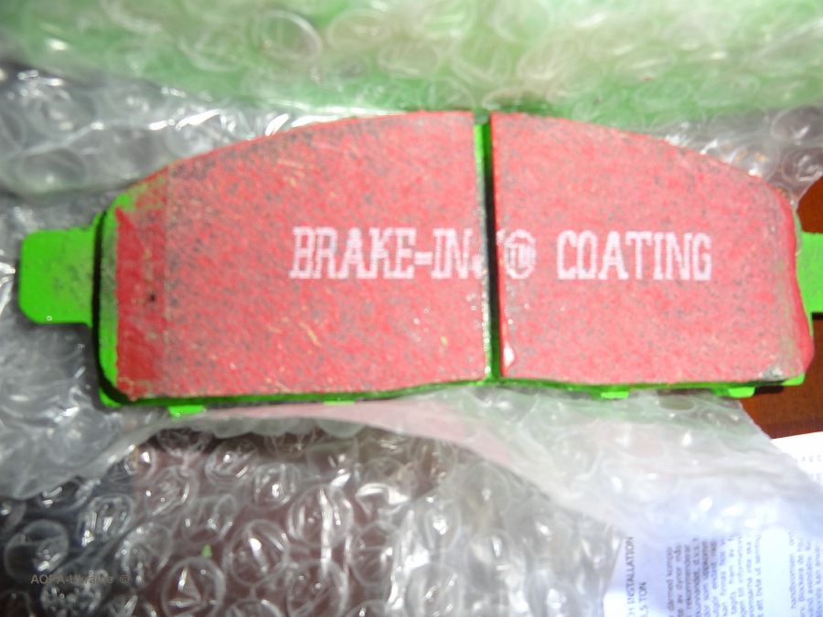

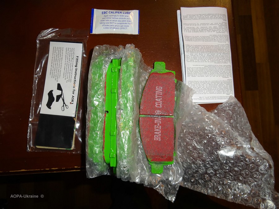

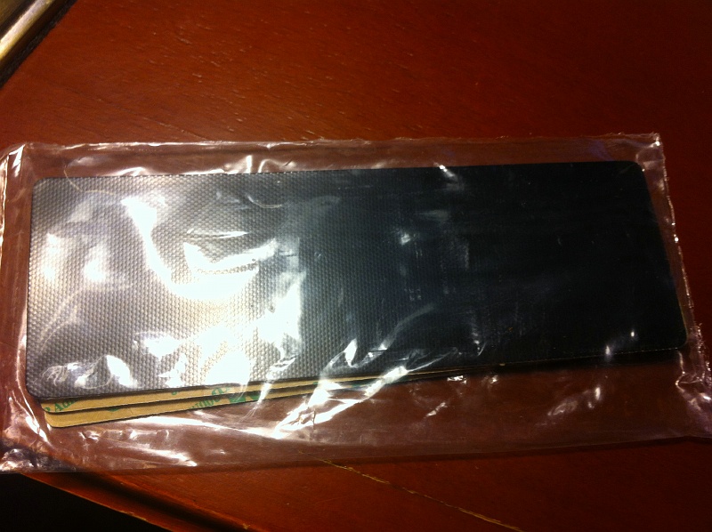

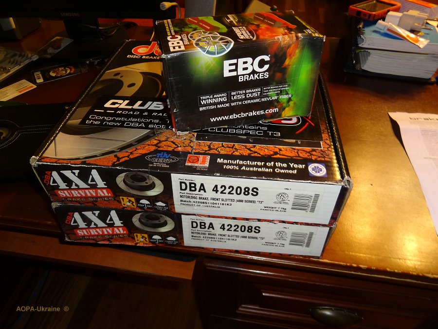

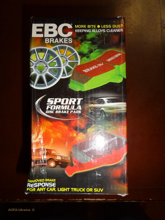

Коллеги , вопрос! Купил себе вместе с новыми тормозными дисками колодки фирмы ЕВС 6000 серии. Тип DP61963

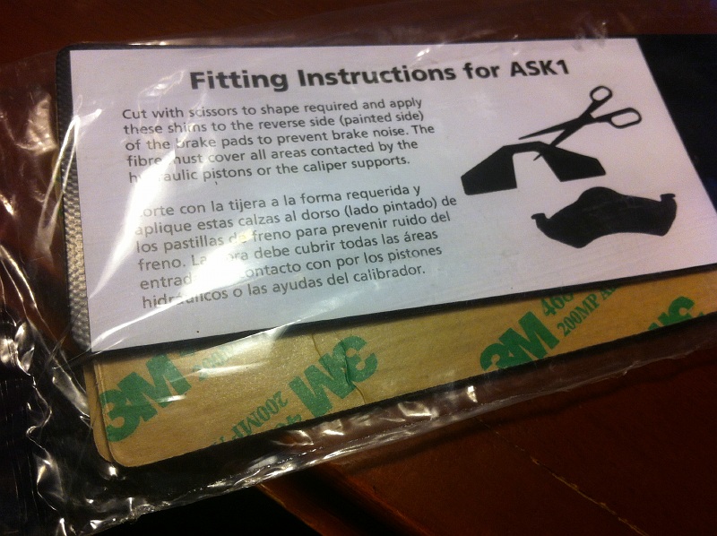

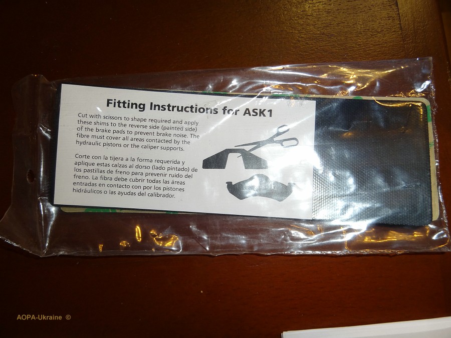

В комплекте имеется пакет с 4мя полимерными противоскрипными наклейками на колодки ( см фото) Ваше мнение , мне применить иэти наклейки на колодки , или переставить со стока противоскрипные пластины?

Сообщения: 57487
Поблагодарили: 4803 раза
Re: Тормозные колодки
А это уж как хочешь. :)
UR-GENA
Сообщения: 106
Зарегистрирован: 14 апр 2013, 19:22
Двигатель:: 4D56 210 л.с.
Мой автомобиль(и):: Мицубиси Паджеро Спорт
Откуда: Львов,Украина
Откуда: Львов
Благодарил (а): 13 раз
Поблагодарили: 24 раза
Сообщение UR-GENA »
SNOOPER Я привык поступать не "как хочешь", а как правильно. Я не знаю особенности применения этой полимерной прокладки. Исходя из чего и обратился с вопросом к сообществу коллег. Вопросов несколько:
- применить эту пленку вместе с переустановленными противоскрипными пластинами демонтированными с оригинальных колодок
- установить эту пленку одну ( тогда куда ее клеить, на колодку или на тело суппорта?)
- применить только оригинальные противоскрипные пластины
Примерно где то так)
Pajero Sport New 2.5 TURBO,4D56 2013 г/в мкпп 210 л.с. 557 mod final от Игоря FGС ELM327 OBDII WiFi лето:DANLOP GRANDTREK AT-3 зима:BRIDGESTONE BLIZZAK DM-V1 265X65X R17 112R
Я на Drive2

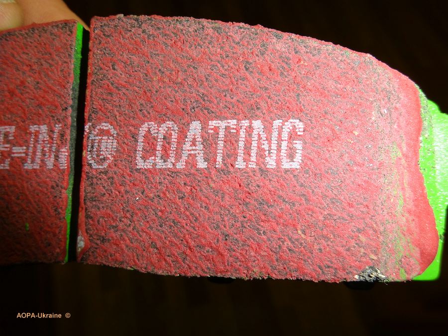

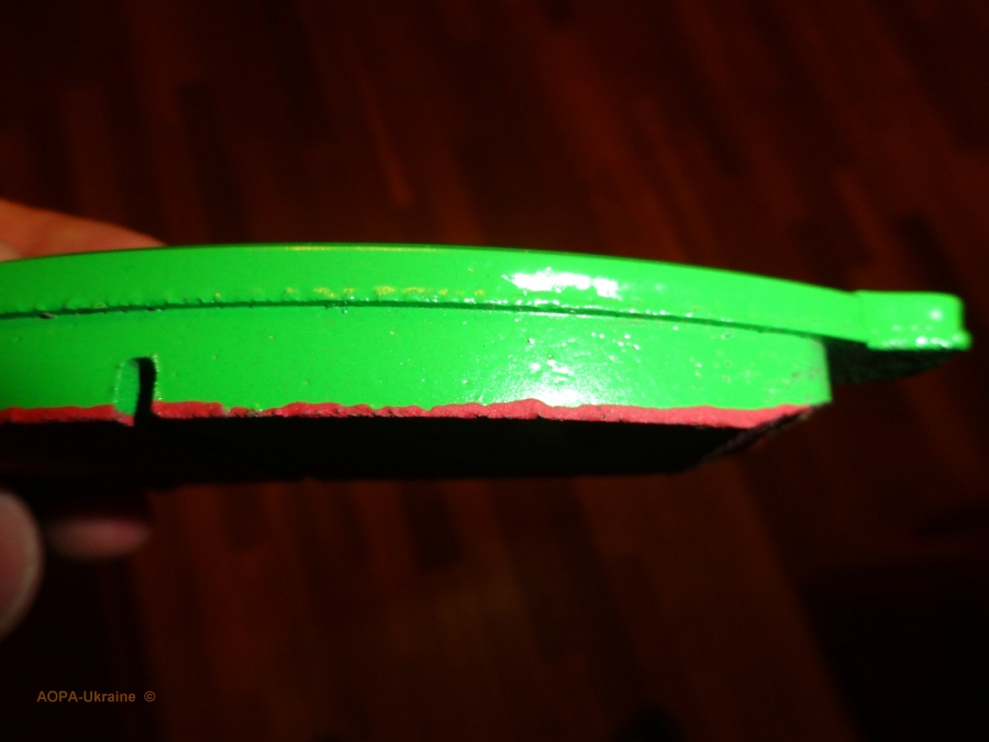

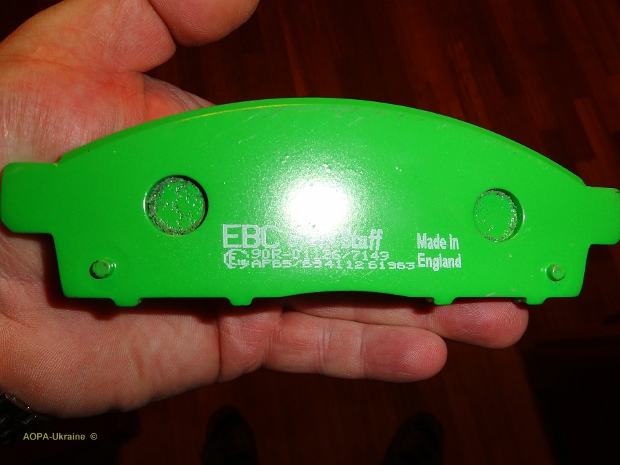

Собственно и сами тормозные колодки:

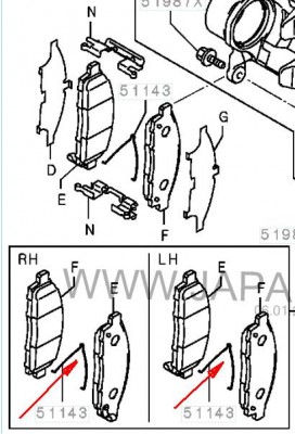

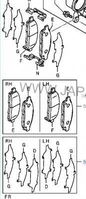

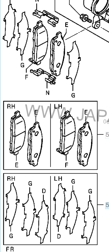

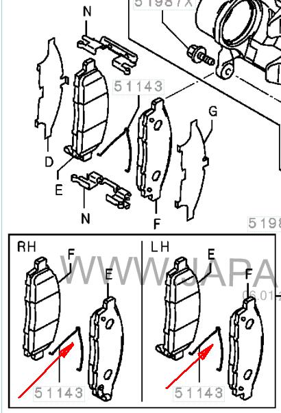

Коллеги, вопрос к знающим: Вон в каталогах запчастей увидел разницу. В одном каталоге присутствует пружинка 4605А195, в другом его нет. Колесо снимать и смотреть немного в лом, но если ответа не найду, придется....
Второй вопрос, сколько ходят противоскрипные пластины на передних колодках по каталогу 4605А197. Нужно ли их заказывать новые на каждую смену колодок?

Под номером 4605А195 по ASA бьются направляющие колодок (на рисунках выше, обозначены буквой N), они есть, то что обозначено стрелкой - на машине отсутствуют. Противоскрипные пластины прожили ~ 75000 км - сгнили. Поменял на новые. При замене колодок специально не меняю, если старые живые, но если в комплекте с колодками были бы новые - то поставил бы новые.
