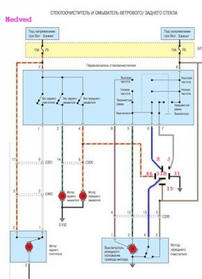

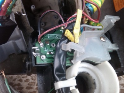

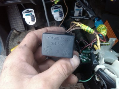

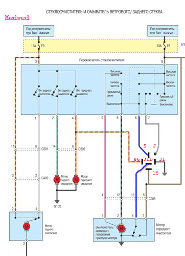

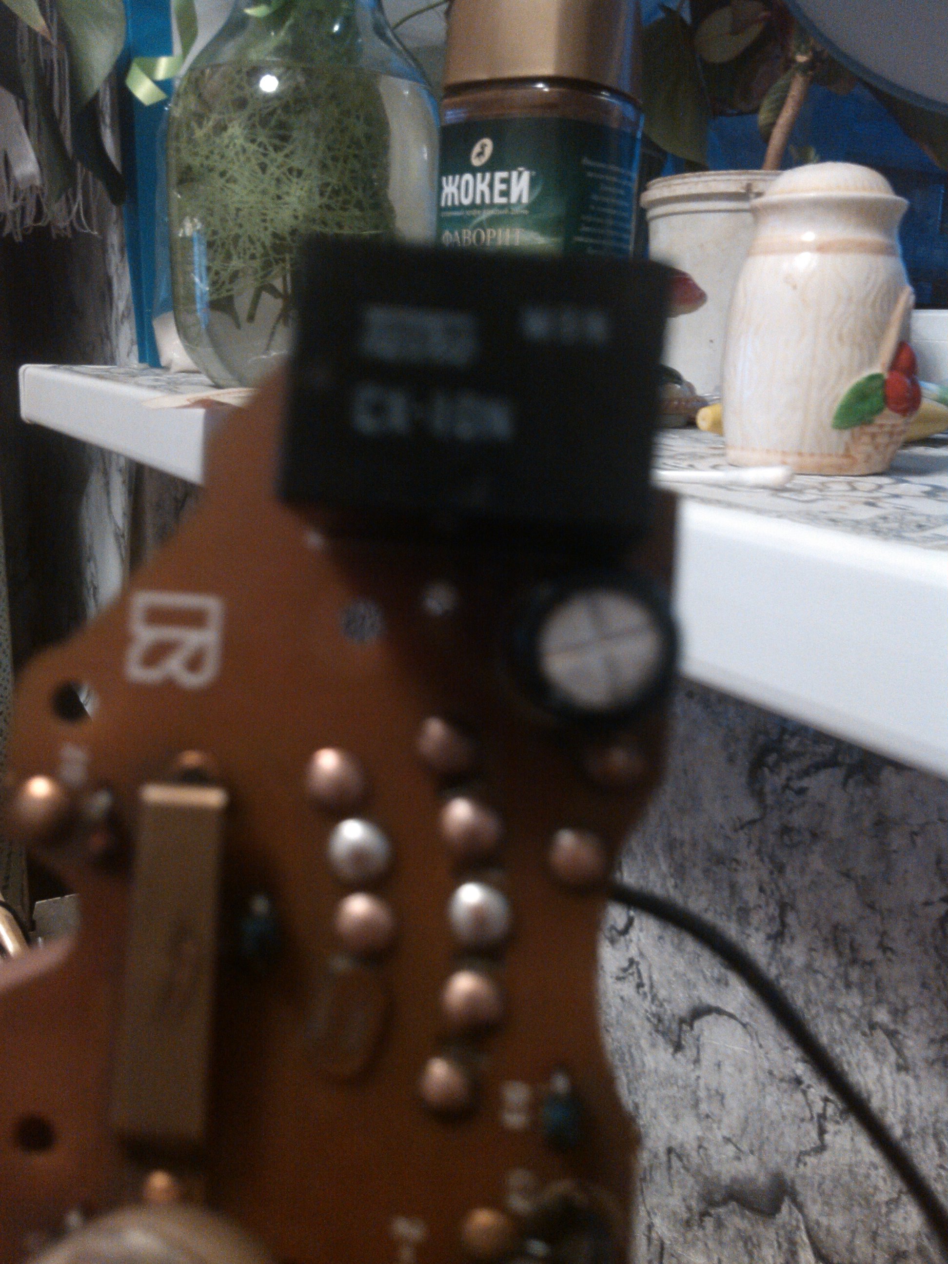

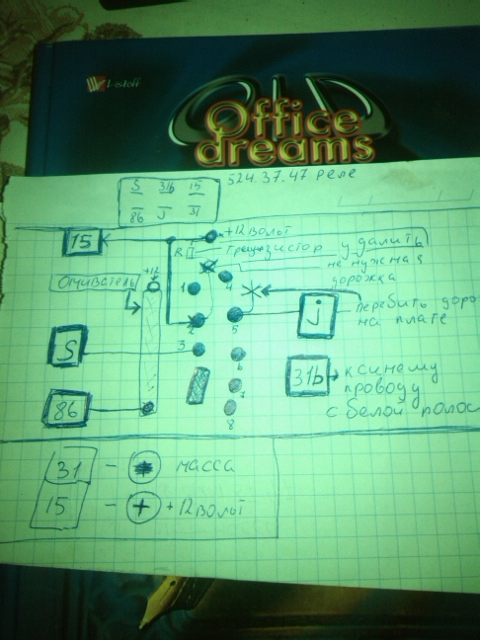

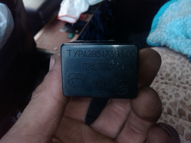

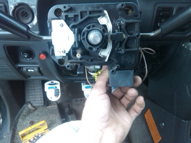

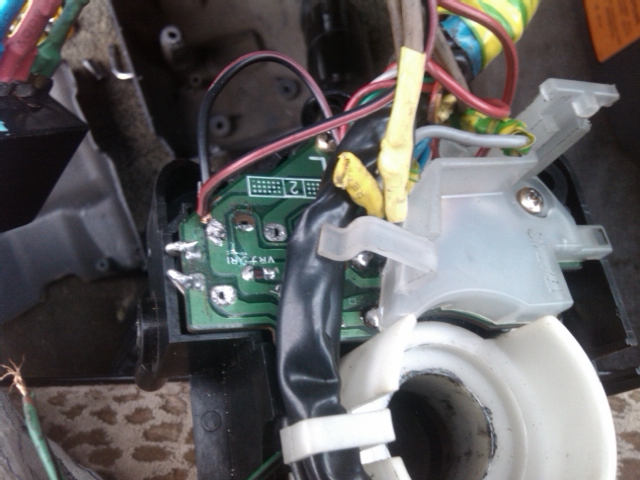

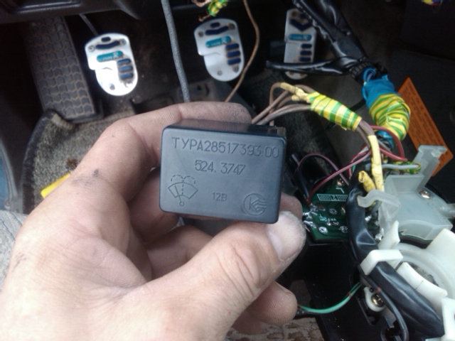

ну ловите! начну из далека,сел в машину повернул ключ,заработали дворники!выключались только при выдёргивании предохранителя! т.к отдельно продающегося (аналога)я не нашёл,а покупать весь подрульник за 6 рублей из-за одного реле мне не хотелось!! гугленье ничего не дало,а паять схему у меня образования не хватает! поэтому нашёл более менее подходящую схему(от "матиза") и начал шаманить!первым делом отпаял родное реле,можно его выкинуть или оставить на память!!! первым делом идём в магазин и покупаем реле стеклоочистителей 524.3747,есть на фото(цена-70руб.,есть на фото),потом снимаем плату и начинаем паять провода,как ,куда и к какому контакту,нужно будет удалить с платы один резистор(ибо не будет прерывистого режима,т.к он выдаёт 3 вольта вместо нужных 12)!! вообщем выкладываю фото,вам судить!!!!P.S провода припаивайте 20см и длинее,в подрульный короб реле не влезет!!!!
вот что получилось
вот что получилось
покупаем вот такое реле
матизовская схема,потключаем по этой схеме,кроме контакта S
фото платы
фото платы
а вот и моя схема подключения!для наглядности что к чему предедущее фото

этой схемой я сэкономил себе 6000 тыс.рублей,надеюсь вам она тоже поможет!!!!!!

Их можно купить на штуку и больше не парится,сломалась за пять минут поменял и поехал дальше!!!! Очень удобно! Кстати, в этом реле пауза 5 секунд, можно поставить реле524.3747-01 и регулируй паузу! Я с этим не экспериментировал и так рад до жопы, два месяца рычаг переключения дворников насиловал!

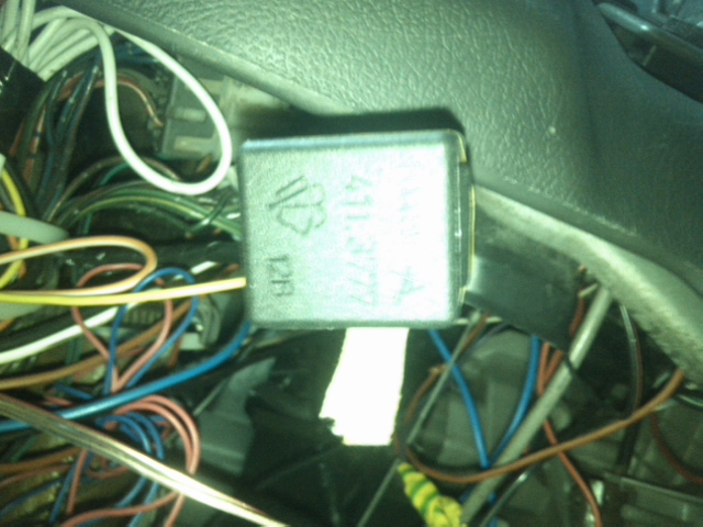

ещё раз про реле,опыт с регулируемым реле удался,пауза регулируется при помощи ручки переключения режимов,пауза от 5 до 90 секунД!!!!! ЦЕНА ВОПРОСА 180 руб.
вот такое реле
вот такое реле
