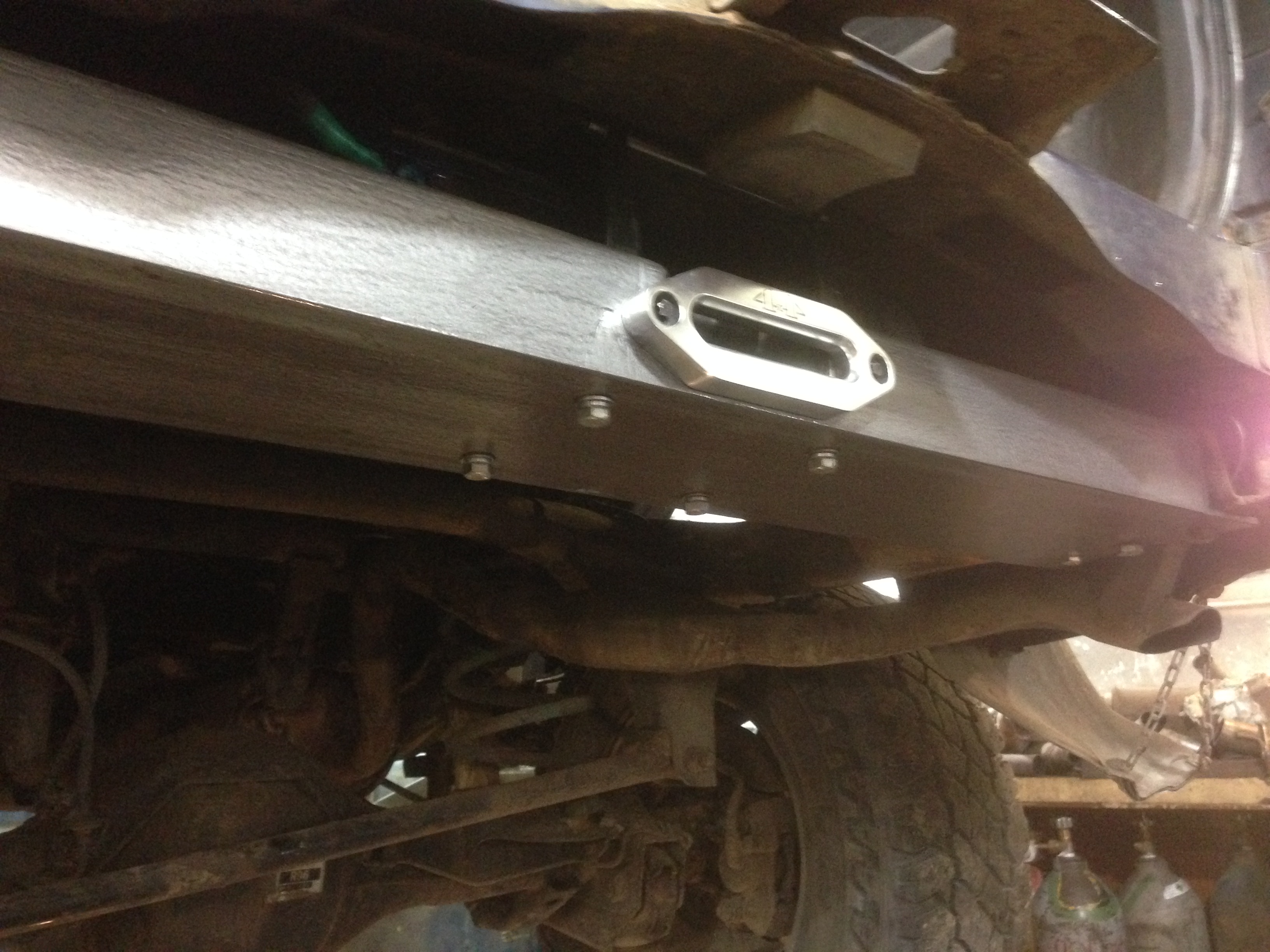

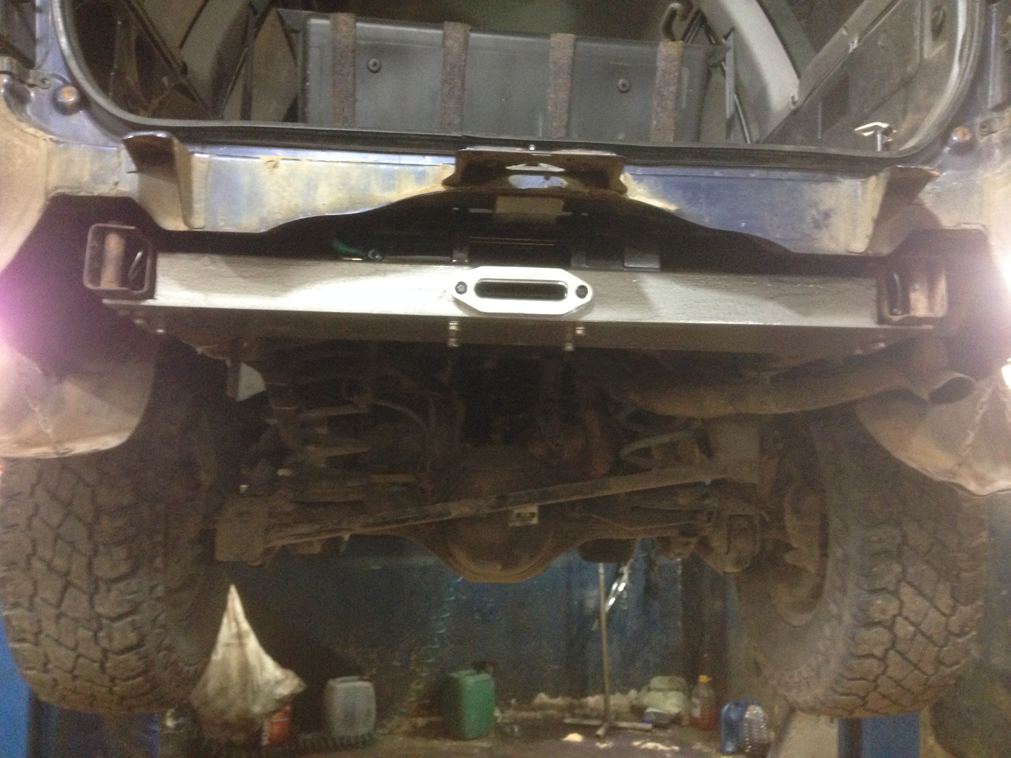

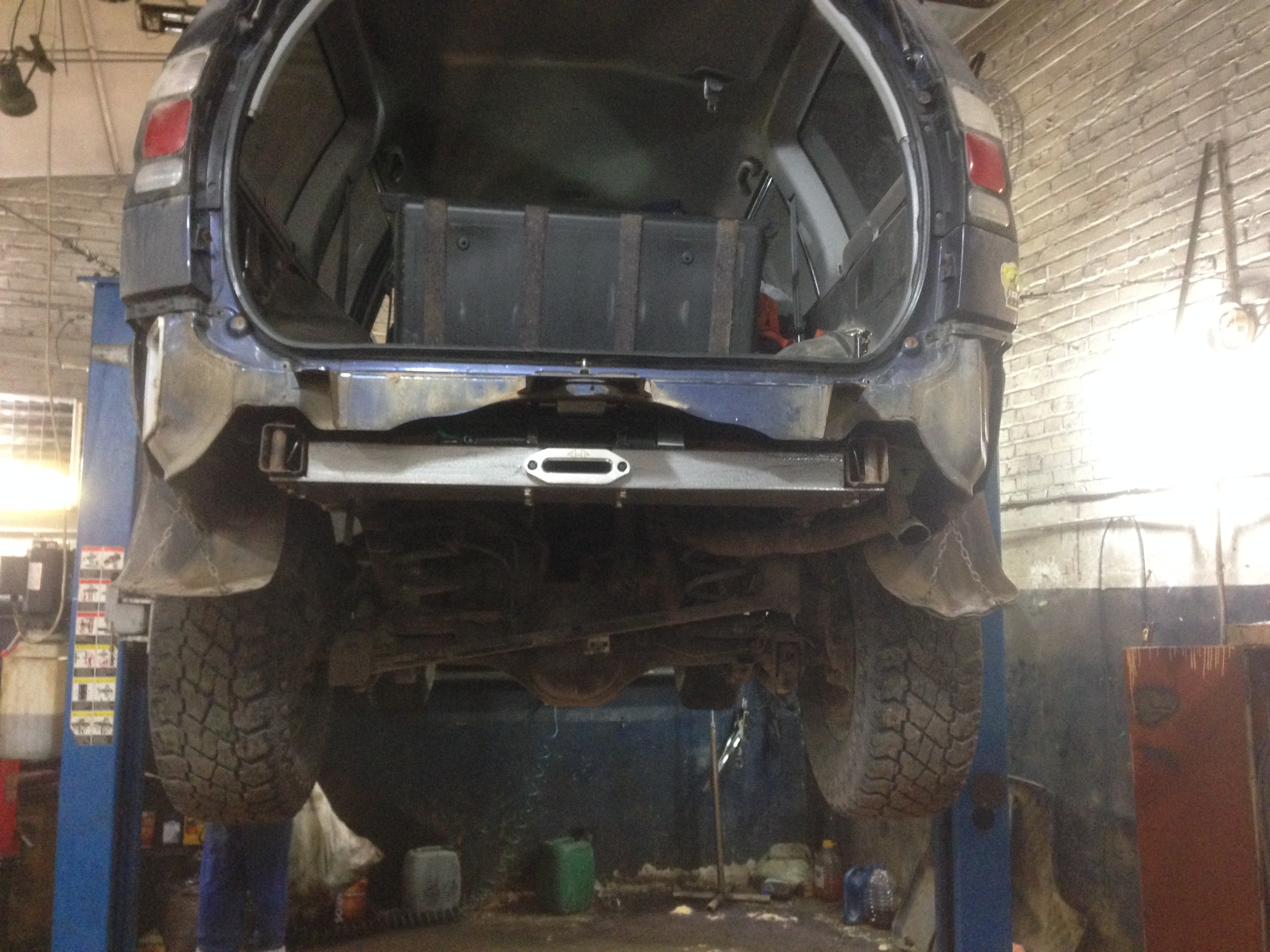

А вот кому лебедку в задний бампер

можно и так шар будет ниже чем клюз либо съемный под квадрат

снизу под квадратLavr36 писал(а):А если лебедку... И фаркоп оставить?!?!?!?!?!?!

Костя,всёж ты лебедку к горизонтальной плоскости прикрутил,а не к вертикальной......
Она ваще снимается без демонтажа траверсы?
ЗЫ Это швеллер 200? Да пипец какой там будет калосборник

не снимается, и дыру снизу под барабаном не сделали, надо было быстро
з. ы. я рядом стоял советы не давал, тоьько смотрел

Дык понятно,Велинду нужно всё "вчера" и шоб ещё и коляску не оставлять.....Glukc писал(а):не снимается, и дыру снизу под барабаном не сделали, надо было быстро
Ну бляха муха- еще перед НГ обсуждали с ним концепцию- полка ажурная,из 63 уголка,лебедь крепится вертикально....
Ладно...покатает,приедет переделывать

да да, я тоже про уголок говорил

Саня, привет. Ну ты прав про спешку, как всегда лебедка появилась в последний момент, но есть нюанс, 180-тый швеллер защищает лебедя и при такой установке позволяет максимально поднять конструкцию, места там совсем мало и ежели ставить как мы обсуждали нужно было бы половину балки спилить (та в которой механизм подъема запаски), ну и дырок для слива насверлим потом.Дык понятно,Велинду нужно всё "вчера" и шоб ещё и коляску не оставлять.....
Ладно...покатает,приедет переделыватьВот эти "торопыжки"
з.ы. скинь в личку почту свою, я тебе фотки бампера твоего покрашенного и установленного пришлю.
