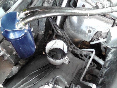

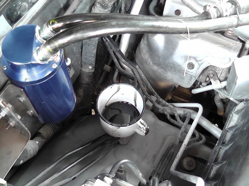

Вчера сливал масло из маслоуловителя. То что недолетело в впускной коллектор за месяц, с чистым фильтром. И за одно уже и снял это видео. Забавно слушать про балансы и разбалансы топлива. Всё гораздо проще. Налаженный механизм, с мелкими механическими недоработками.
Нет никакого разбаланса, при исправном МАФ сенсоре будет один сплошной баланс, даже с забитым фильтром. :) Без подхвата масла разряжением с вентиляции КГ, не будет дыма.
А так же наростов сажи от егр.

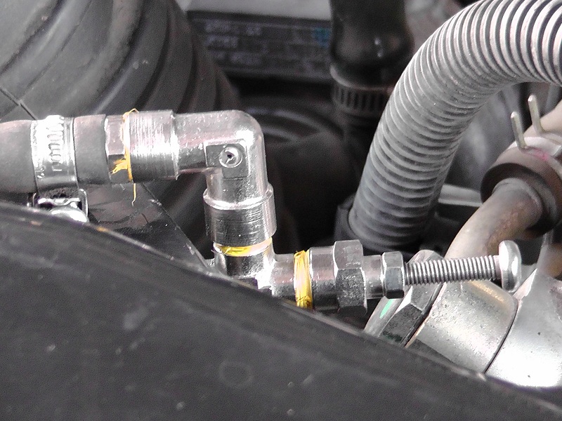

Снимал патрубки которые идут от турбины, через регулятор буста, на вестгейт. Регулятор буста
у нас имеет стравливающее отверстие. На машинах без маслоуловителя он покрывается комком жирной пыли. Так как источает масло. У меня он чистый. Удивило даже не это, а то что патрубки которые идут на регулятор буста, даже не оказались жирные изнутри. Хотя у многих кому я передал точно такой конструкции, изливают по ним масло через стравливающее отверстие.
Если бы масло только грязь давало,а так оно ещё и температуру повышает.
