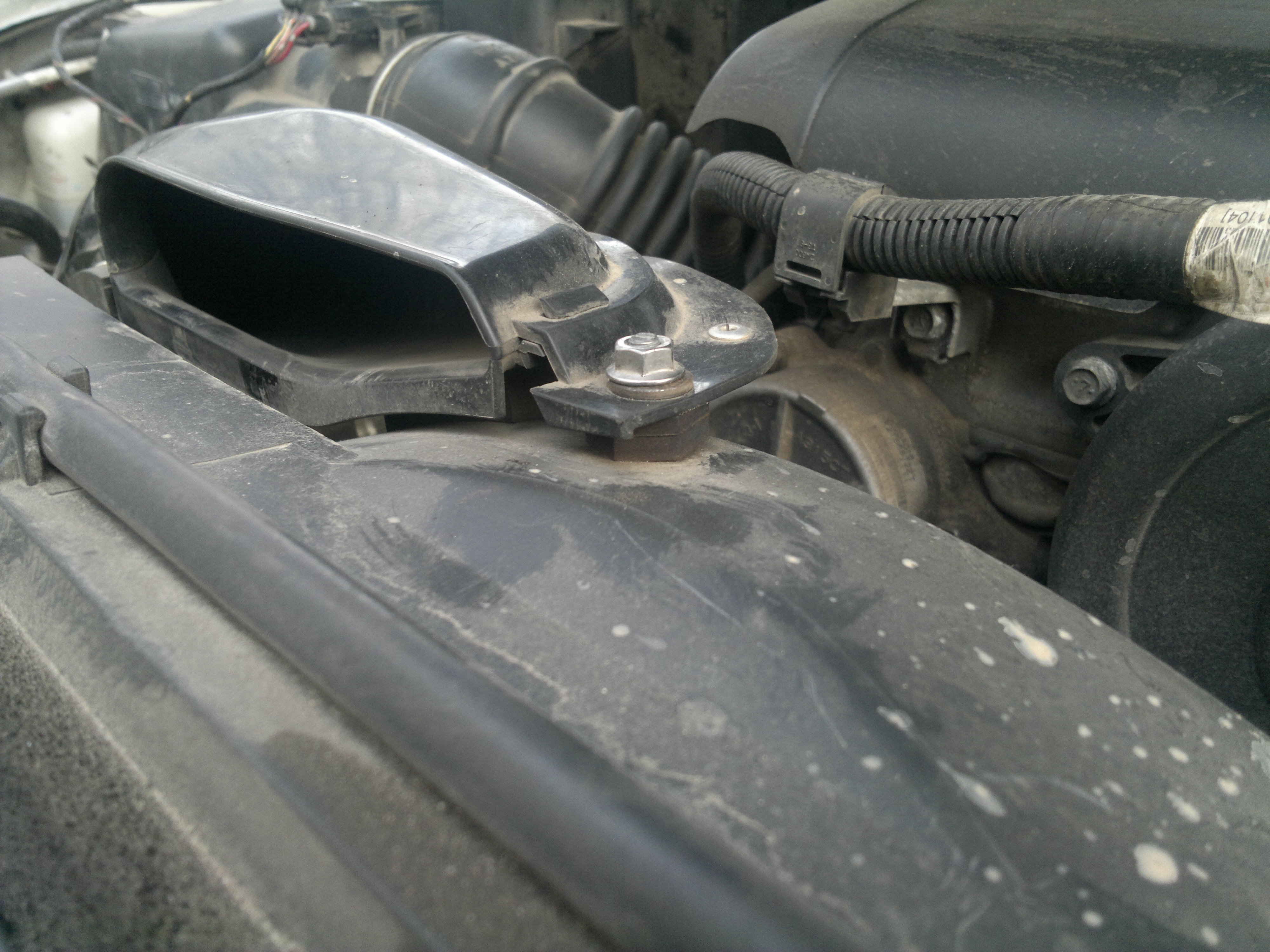

Как закрепить дребезжащую входную часть воздухозаборного патрубка? Там что-то, похожее на толстый двусторонний скотч и оно больше не держится там, где должно.

Делаешь две дырки, одну через воздухозаборник и кожух вентилятора сквозняком, а вторую рядом только в кожухе вентилятора и стягиваешь обычной пластиковой стяжкой.dmn42 писал(а):Как закрепить дребезжащую входную часть воздухозаборного патрубка? Там что-то, похожее на толстый двусторонний скотч и оно больше не держится там, где должно.

Колхоз, как и саморез. Болтом через резинувую втулку еще куда нешлоkrokodil594 писал(а):Делаешь две дырки, одну через воздухозаборник и кожух вентилятора сквозняком, а вторую рядом только в кожухе вентилятора и стягиваешь обычной пластиковой стяжкой.dmn42 писал(а):Как закрепить дребезжащую входную часть воздухозаборного патрубка? Там что-то, похожее на толстый двусторонний скотч и оно больше не держится там, где должно.

Гаечку только с фиксатором надо

Пусть колхоз, но работало без нареканий.Саня писал(а):Колхоз, как и саморез. Болтом через резинувую втулку еще куда нешлоkrokodil594 писал(а):Делаешь две дырки, одну через воздухозаборник и кожух вентилятора сквозняком, а вторую рядом только в кожухе вентилятора и стягиваешь обычной пластиковой стяжкой.dmn42 писал(а):Как закрепить дребезжащую входную часть воздухозаборного патрубка? Там что-то, похожее на толстый двусторонний скотч и оно больше не держится там, где должно.
