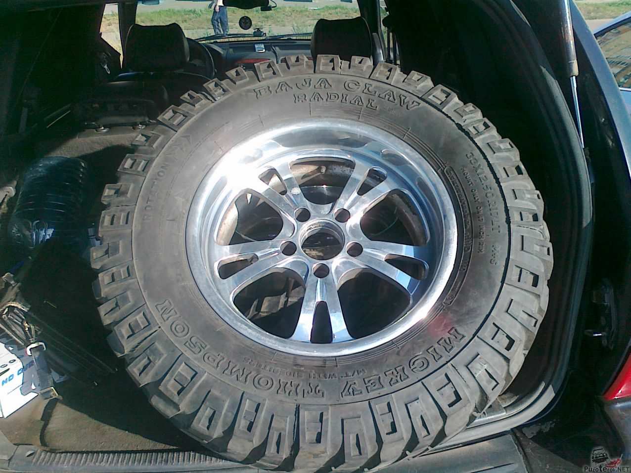

Сообщение olegro »

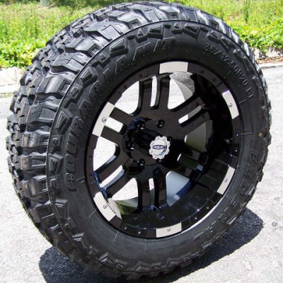

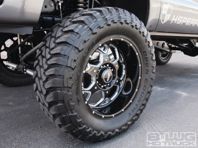

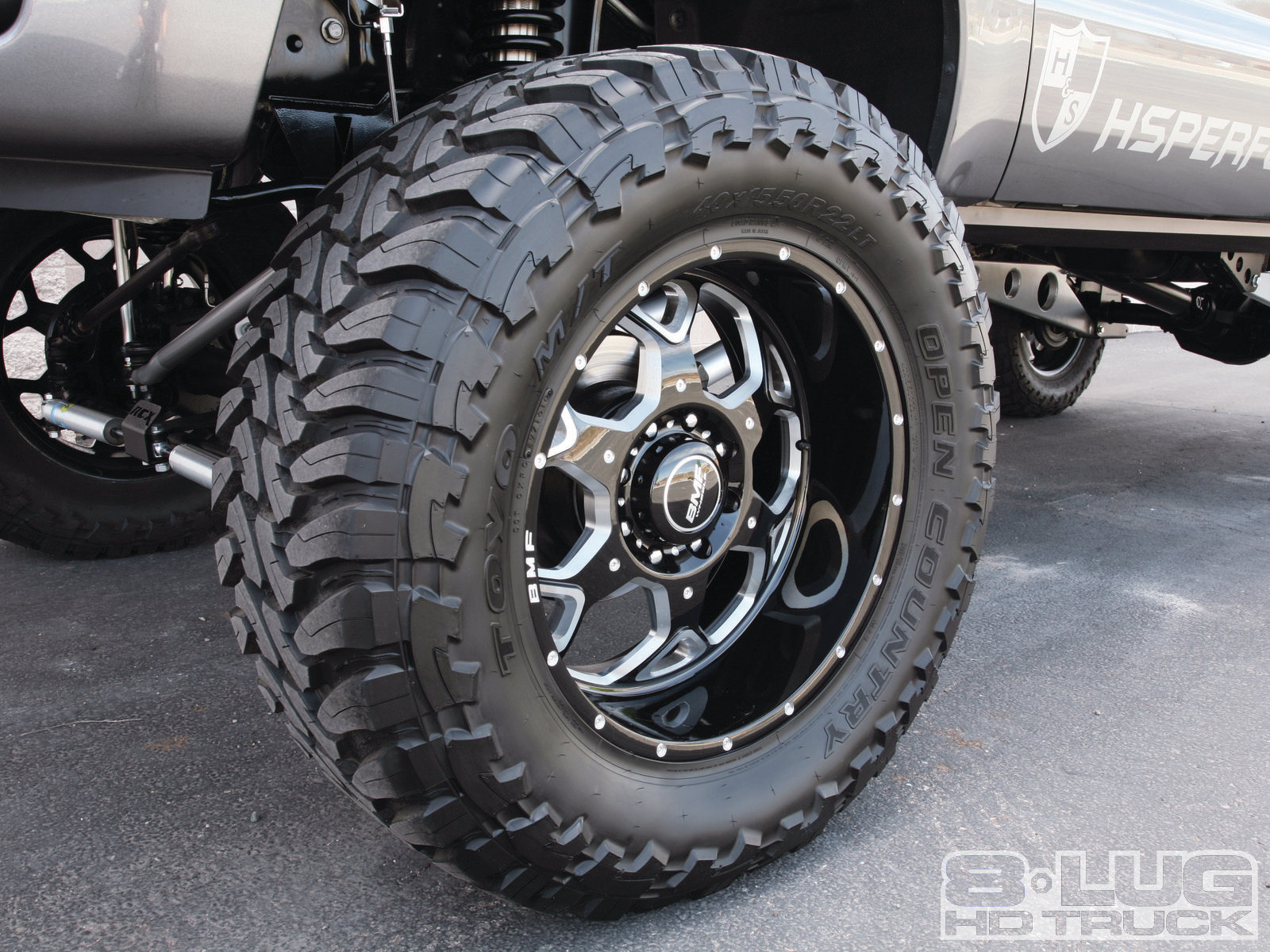

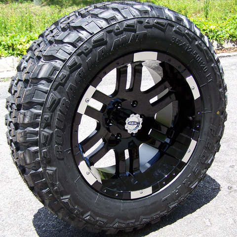

foxx1984 писал(а):Только в 15 размере резина классифицируется в дюймах. В 16, 17 ,18 .... размер покрышки пишется в мм!!
Зачем людей путать :*MEGA_SHOK*: :*WALL*: :%):
foxx1984 писал(а):Зачем людей путать :*MEGA_SHOK*: :*WALL*: :%):

Сообщение drozd272 »
Не верю,это фотошоп ::-D:

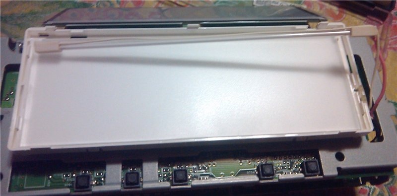

Gennka писал(а):
drozd272 писал(а):Заменить лампу,я так понял он у тебя синего цвета,лампа стоит 150-200р.
А подробней можно? Ни разу его не разбирал. Что характерно, регулировками яркости вниз, почти до темна, работает. А по яркости- в пол-силы.

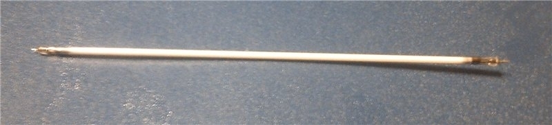

Щас помогу,делов на 30 минут,если с пояльником дружишь или отдай в любую мастерскую
Нужна CCFL лампа длиной 130 мм и диаметром 2,2 мм (2,0 тоже сгодится). Рублей за 100-300 такую можно найти. Дальше разобрать комп, отпаять старую лампу, припаять новую, собрать обратно.
1. снимаем козырек
2. снимаем БК
Старая лампа,на новой будут концы длиннее,припояешь и остатки откусишь
Вот она
Вот она
