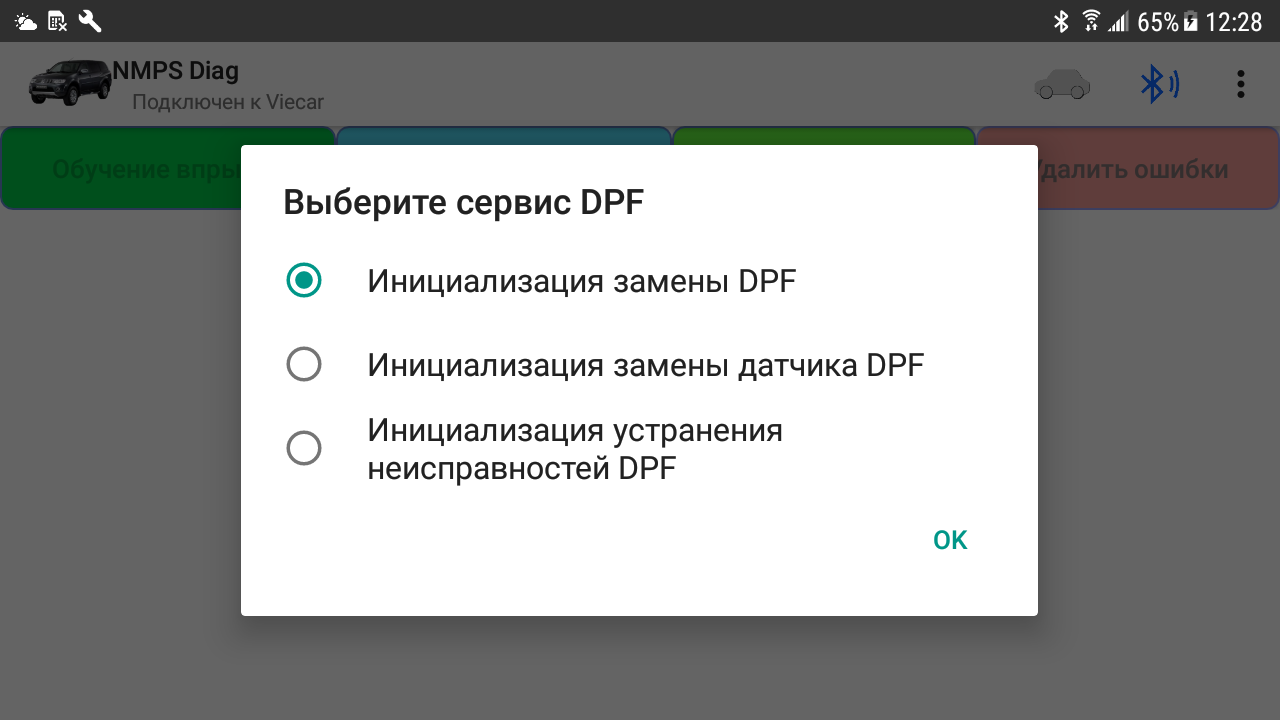

вышла новая версия NMPS Diag, добавлена возможность инициализации сервисов DPF
вопрос о них возник из-за случая с невозможностью удаления ошибки P0420

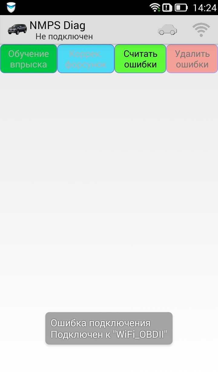

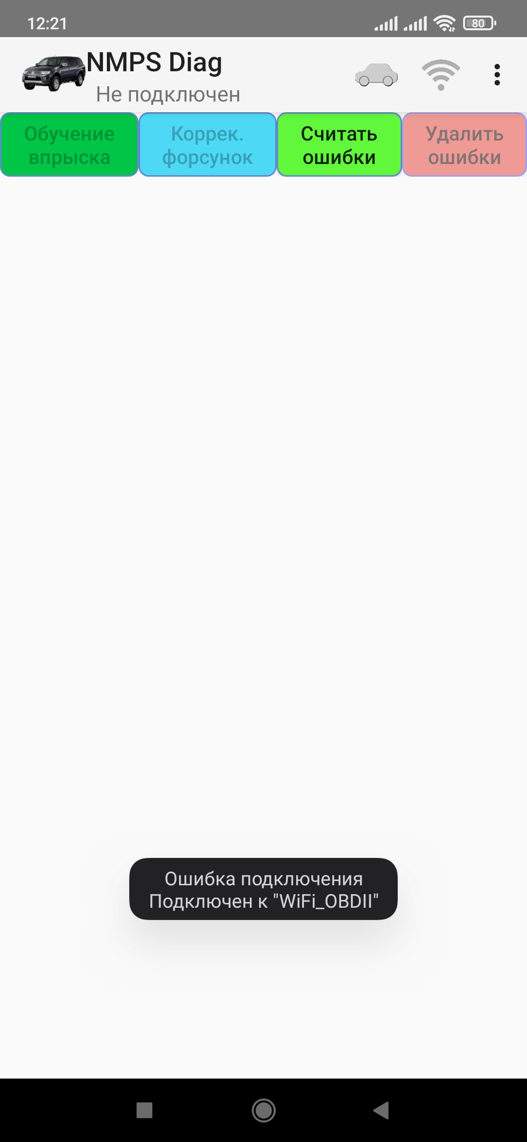

Доброго дня!!
Не смог связать nmps diag с адаптером (wi-fi) torque без проблем.
Куда копать?
cintakc
Сообщения: 1183
Зарегистрирован: 15 янв 2015, 15:25
Мой автомобиль(и):: Toyota
Откуда: Спб
Благодарил (а): 114 раз
Поблагодарили: 405 раз
ELM 327
Сообщение cintakc »
Добрый день.
вверху справа на значок wifi нажимали?
разрешение Местоположение м Память дали для приложения
отключите передачу мобильных данных
Pike_p
Сообщения: 75
Зарегистрирован: 17 фев 2015, 18:21
Мой автомобиль(и):: НМПС 2012 Беларусь
Откуда: Тюмень
Откуда: Тюмень
ELM 327
Сообщение Pike_p »
Разрешения даны, мобильный интернет отключен. Телефон подключен к адаптеру. При нажатии на пиктограмму вифи в верхнем правом углу появляется надпись внизу экрана. Цвет пиктограммы не меняется, адаптера не видит
cintakc
Сообщения: 1183
Откуда: Спб
ELM 327
Сообщение cintakc »
может у вас торк в фоне подключен уже к адаптеру, закройте работающие в фоне программы, логи выложите

Pike_p
Сообщения: 75
Откуда: Тюмень
Откуда: Тюмень
ELM 327
Сообщение Pike_p »
Торк отключен, в фоне никто не использует адаптер. Последний лог от 20.04.2021 - после не пользовался. Сейчас подключения не происходит и лог не пишет. Пробовал на 11 и 4 андроидах
cintakc
Сообщения: 1183
Откуда: Спб
ELM 327
Сообщение cintakc »
Лог должен создаваться при каждом запуске, посмотрите раздел помощь, размещение логов возможно менялось
