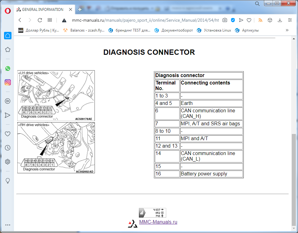

Поделитесь пожалуйста схемой распиновки диагностического разъёма? А то в упор а мануале не вижу... В общем ситуация следующая... подключаю один свисток- моргает и тут же гаснет. Второй - даже не моргает ... сильно проседает напряжение, загорается джеки и желтая троица (абс и ко). Джеки моргает, как при прошивке, после перезапуска не исчезает. Прогнать можно только сбросом клемм...
Контакты поджимал -0 эмоций. Расплел косу. Оказалось, что к двум жилам припараллелены какие-то сторонние контакты. К сине-черной и красно-серой.
Уже некоторое время борюсь с горящей лампой автокорректора. Уперся в то, что не могу найти замыкание цепи на массу... уже даже блок поменял... думается мне все это связано, но где искать коротыша...

vkonstova писал(а): Поделитесь пожалуйста схемой распиновки диагностического разъёма? А то в упор а мануале не вижу...
mmc-manuals.ru/manuals/pajero_sport_ii/online/Service_Manual/2014/54/html/M254410020057900ENG.HTM

Спасибо огромное! изображение находил, а вот значение контактов не мог отыскать.. прошу за последующий оффтоп не ругаться... а как так получается, что пин 1 свободен, но, при его замыкании на массу мы получаем диагностический код, системы автокорректора?

vkonstova писал(а): а как так получается, что пин 1 свободен, но, при его замыкании на массу мы получаем диагностический код, системы автокорректора?
так не может быть, значит у вас 1 пин задействован в разъеме
