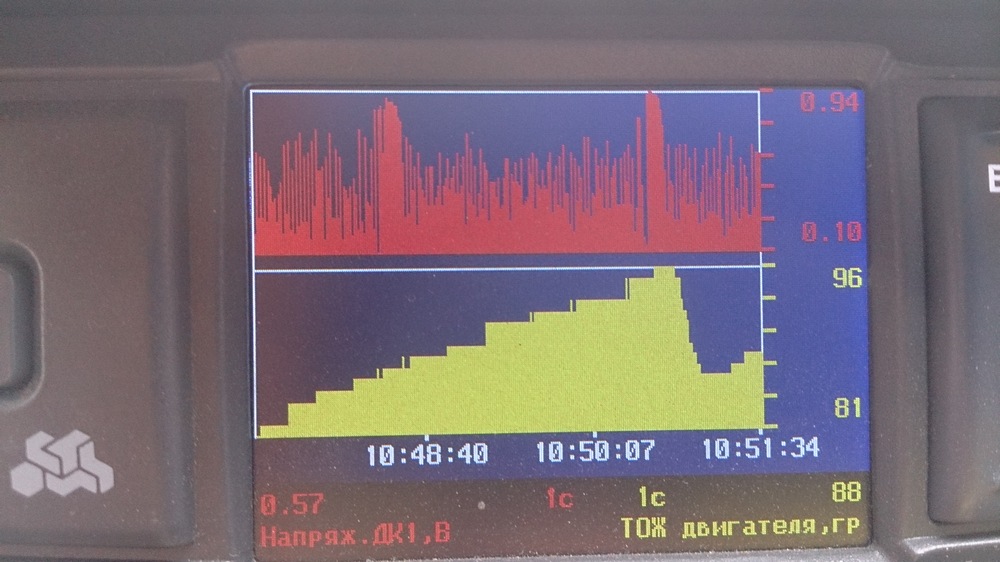

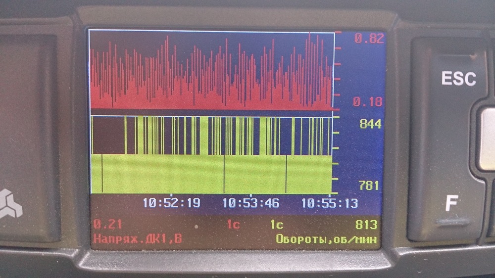

slava9 писал(а):У меня на тойоте с небольшим пробегом движка на холостом ходу 0,6 вольта,а когда газуеш-1,2 вольта.Ниже 0,5 не опускался. Если 0,2 это наверное уже помирающий... И да-сколько ни попадались датчики с 2-3 проводами-тоесть с подогревом,подогрев у всех был дохлым и не прозванивался.Незнаю влияет ли это на комп
Показания лямбды - пила. Сейчас 0.87 и тут же 0.12. Типа показаний осцилографа.
Где то приводил показания своего бк по нашей лямбде.
Приведу ещё раз
