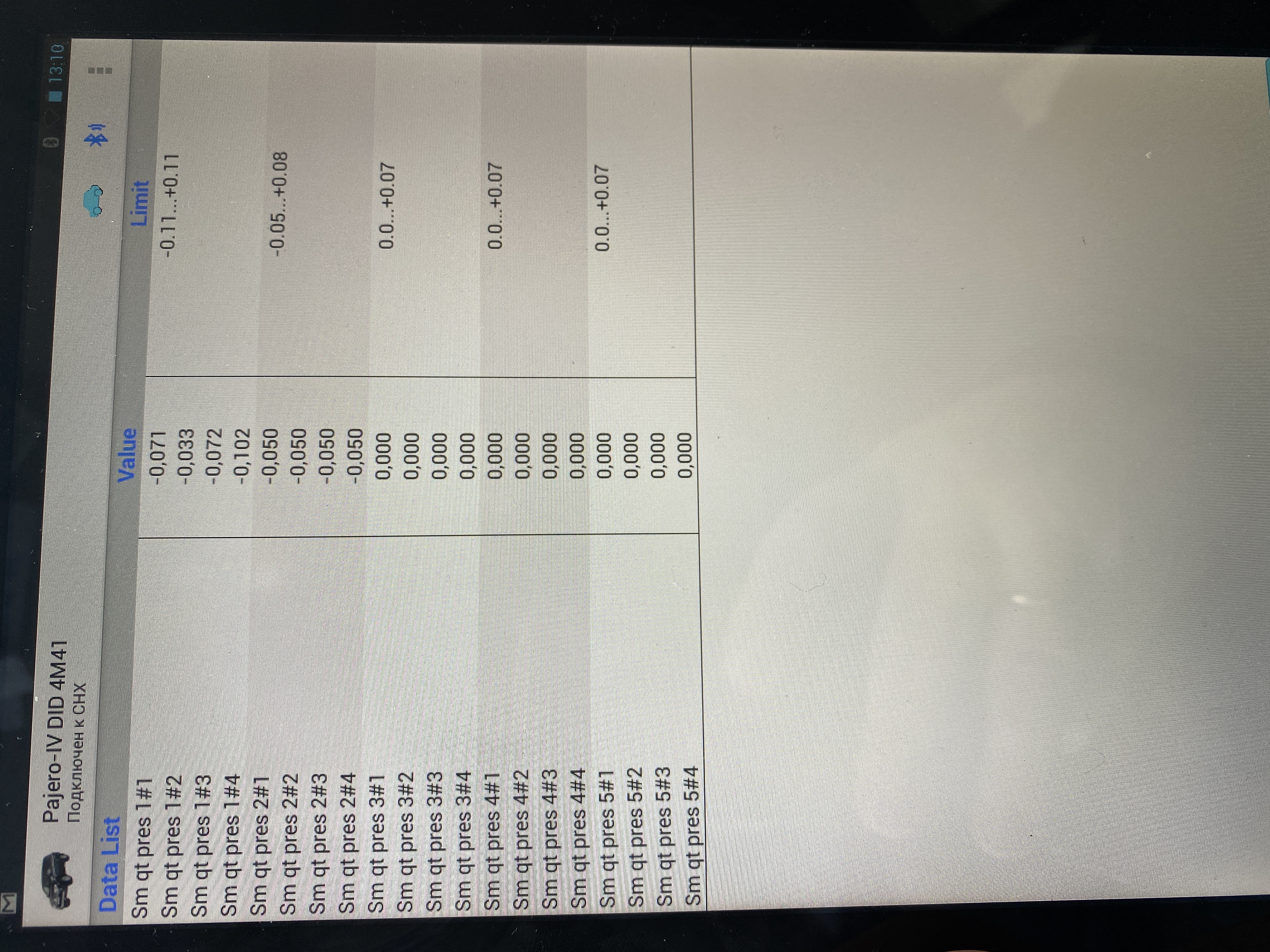

redisson237 писал(а): Подскажите пожалуйста начинающему попытки поумнеть дизелисту, всё ли нормально у меня с форсунками, если вообще это можно понять по коррекциям?
По коррекциям - не нормально. 4я почти вылезла за допуски. Если машину брал БУ проверь сходимость номеров на форсунках с прописанными номерами. Если совпадают, то высокая вероятность скорой замены Но возможно ещё что машина прошита каким-то "неправильным софтом"

А как можно определить, менялась ли прошивка? И что будет, когда прошивка «вылезет» за пределы?

1. Определить можно мутом зная хэш оригинального софта 2. Определить можно вытащив софт из ЭБУ и сравнив с оригиналом 3. Прошивка никуда не вылезает, это алгоритм. За пределы вылезают коррекции, но надо учитывать, что пределы обозначены для заводских алгоритмов. В общем и целом такие коррекции обычно говорят что форсунки конченные, что на шитых машинах, что на нешитых.

Спасибо! Буду готовиться к ремонту((
