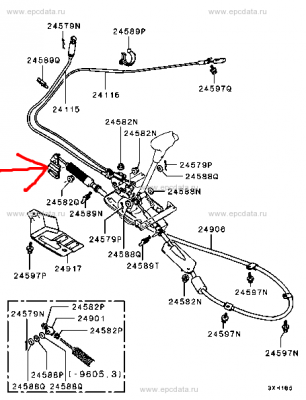

Re: ВСЁ ОБ АКПП Джуниора.
Подскажите пожалуйста где эта приблуда с контактами стоит, а то хотел почистить а найти не могу и на схеме на амаяме не нашёл?
На самой коробке под днищем, справа. К ней тросик идёт. Будеш разбирать - не растеряй пружинки.
ViRuZzz Спасибо!!!!! Я правильно понял к ней идёт тросик от селектора?
JEKA.U, так и есть. И ещё контактная группа поддаётся регулировке.
Сегодня снял, почистил и смазал эту контактную группу оказалось всё не так уж и сложно завтра буду проверять. У меня была проблема после морозов стартер перестал крутить думал там вода, но когда снял оказалось. что стартер и втягивающее сухое а вот в этой контактной группе была водичка .Спасибо за помощь пружинки не потерял, но потерял один шуруп который соединяет две половинки данной приблуды пришлось подбирать.
Контактная группа отмечена стрелкой:
Я когда разбирал контактную группу - отломил ухо крепления. Но благо, что там есть резинка и много точек крепления. Так что - будьте внимательнее, кто ещё не снимал - крышка не такая крепкая как хотелось-бы.
