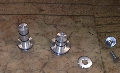

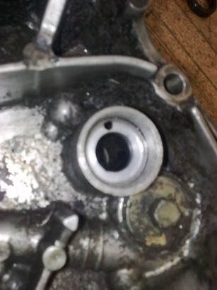

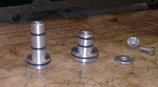

Теперь по заглушкам балансиров. Задние втулки у меня оказались "глухие", хотя мануал пишет об обратном :;-): . Но выдернул от туда втулки подшипников, вдруг от вибрации выпадут в поддон ::-D: . Значит надо только отверстия в передних крышках глушить. Чтоб в дальнейшем не было путаницы: крышку с маслонасосом обозвал нижней, крышку с ТНВД - верхней
Точил заглушки из дюральки, но рассматривал вариант капралон, но подходящего куска ненашел, в магазине продает по метру и цена - 800 рэ (негуманнно). Чертежики накидал, резиновые колечки - из магазина резинотехники.
Сегодня их поставил. Вот как это теперь выглядит.
как то так
она же но с обратной стороны
верхняя крышка
верхняя крышка
оно же, но с заглушкой
Отверстие в нижней крышке
Собственно сами заглушки

Круть! А болты нержа? И, в идеале, чертежи бы ::-[: вот...
А у меня тнвд ерундит - не едет больше 2000об/мин на 4-й и 5-й передачах. +холостые 1000об/мин как прогреется. Ихолод трескучий, ничё не делаю с машинкой, а нада...
91 г.в., 3дв., арки подстрижены,нелинейка 60-0, 285/75/16"М/T, гена 110А под капотом+OPTIMA YT, танковый ближний ксенон, Recaro, демпфер Nissan и ещё амортизаторы от разных машин - был...
2011, почти сток.
Делай как задумал! (с) Мой Батя.
Pteradaktel
Сообщения: 16362
Мой автомобиль(и):: Pajero2
Откуда: Пермь
Откуда: Пермь
Благодарил (а): 109 раз
Поблагодарили: 311 раз
Re: 4D56T Моя первая капиталка.
Сообщение Pteradaktel »
чертежи ( а точнее рисунки) ваяю в Ёкселе))
как то так
Заглушки балансиров.xls
(29.5 КБ) 188 скачиваний
