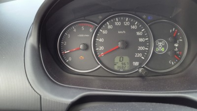

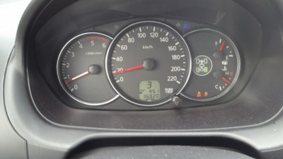

Ни кто не сталкивался с такой проблемой.
Замечено как с ELM так и с Launch
Бывает загорается вот такая фигня на панели во время работы ELM или Launch Машина в таком положении ведет себя странно, переключает передачи с задержкой, где то на 2000, не раньше.
Далее, глушу завожу появляется Поведение нормализуется, все гуд.
Если заглушить и подождать мин 10, то чек исчезает. Если скинуть клеммы тоже исчезает.

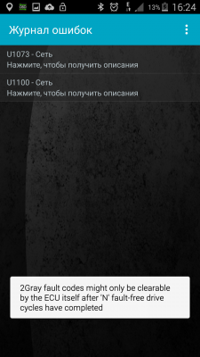

Считываю ошибки, в них вот что. Настораживает то что это возникает как с ELM так и с LAUNCH
Все это происходит не часто, но имеет место быть.

В суботу такая же байда, переключения поздние, температура коробки в пробке резко к 90 - 95, переключения вниз на разгоне отсутствует, круиз не работает. Затем включает джеки чана, все нормализуется и едет как положено. Полтора года ничего подобного. Началось пару недель назад после испытаний ELMки сына с отключаемым блюпупом. Думал из за этого, но теперь и с моей провереной такая же история....sem_tom писал(а):Ни кто не сталкивался с такой проблемой.
Если заглушить и подождать мин 10, то чек исчезает. Если скинуть клеммы тоже исчезает. ........
Попробую теперь втыкать приблуду после запуска, если будет повторение - в мусор ее и забыть ...

у меня недавно такая ошибка вылазила, правда инициатором был мультитроникс- после обновления прошивки похоже, его не достаточно усердно "вбили" на место. замаялся её тереть
ЗЫ по "сучеству" - это ЭБУ ругается на отсутствие/хреновую связь с компонентами "сети" и как правило, "под раздачу" попадает комп (ну или кто там управляет автоматом!?) АКПП. (ошибки наличия ЕЛМ/мультика/прочих гаджетов в разъеме ОБД ЭБУ почему то "вешает" на АКПП).

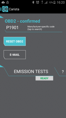

Есть нестираемые ошибки U1100, P1901
