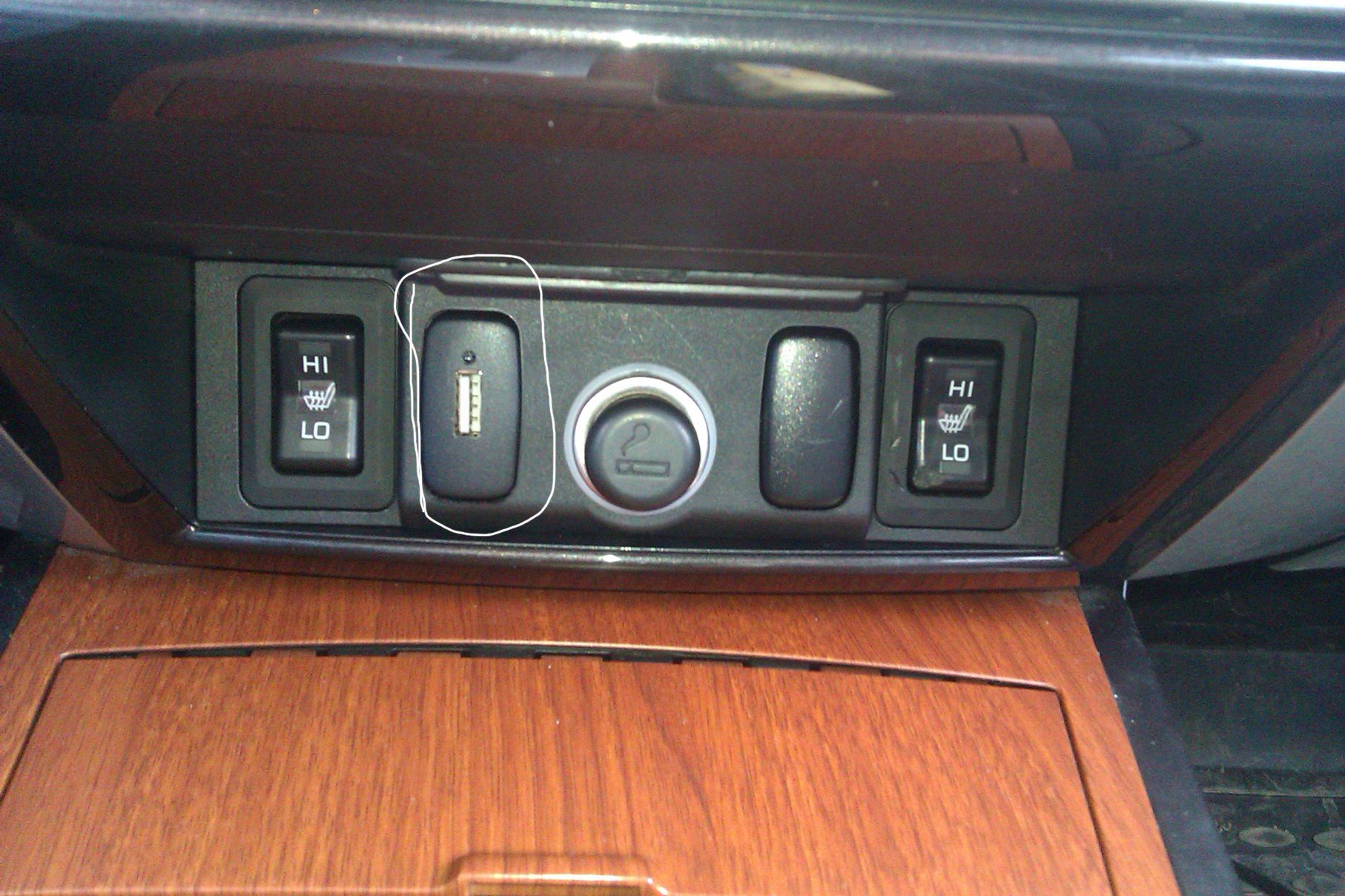

Таки да! Сгорела сама перемычка. Устраняется легко путем замены на проводник соответствующего сечения.Lukich111 писал(а):сжег Сам прИКурИватель- меняй ИЛИ разбирай И переПАивай сгоревшую жилкуDoozer200 писал(а):Доброго дня! Дядьки подскажите пж, где посмотреть? Суть вопроса - качал компрессором, пропало питание в гнезде прикуривателя. Предохранитель целый ( тот что в мануале отвечает за прикуриватель), разобрал торпеду, проверил контакт на гнезде прикуривателя- нормальный. А питания на него нет! Что делать???
Ну и заодно вывел USB зарядку для телефона.
