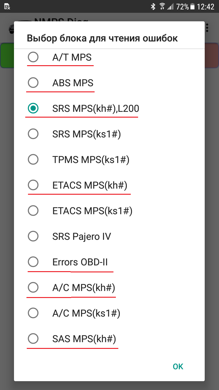

в логах у вас нет чтения ошибок по блоку подушек, только по двигателю
U1101 - это из-за влияния на кан шину адаптера, на нее можно не обращать внимание
в меню есть выбор чтения ошибок по блокам, выберите там блок подушек

Попробовал, блок подушки, как и некоторые другие блоки, не читается, нужен другой адаптер?

xmixa писал(а): Попробовал, блок подушки, как и некоторые другие блоки, не читается, нужен другой адаптер?
Check engine погас сам после нескольких перезапусков
в логе что вы выложили, вы делали чтение по всем блокам для NMPS3, естественно часть блоков у вас не поддерживается
есть ошибки по двигателю, акпп и блоку АБС, все в основном по ошибке или сбое в кан шине обмена между блоками
по блоку подушек нет в логе, для чтения ошибок поблочно нужно зайти в меню пункт Чтение ошибок и там выбрать блок

спасибо! да, если явно выбрать блок "SRS MPS(kh#),L200", то ошибка считалась, и ее удалось удалить. Ошибка была B1451 - Curtain air bag module (LH) (squib) system (open-circuited in the squib circuit)
