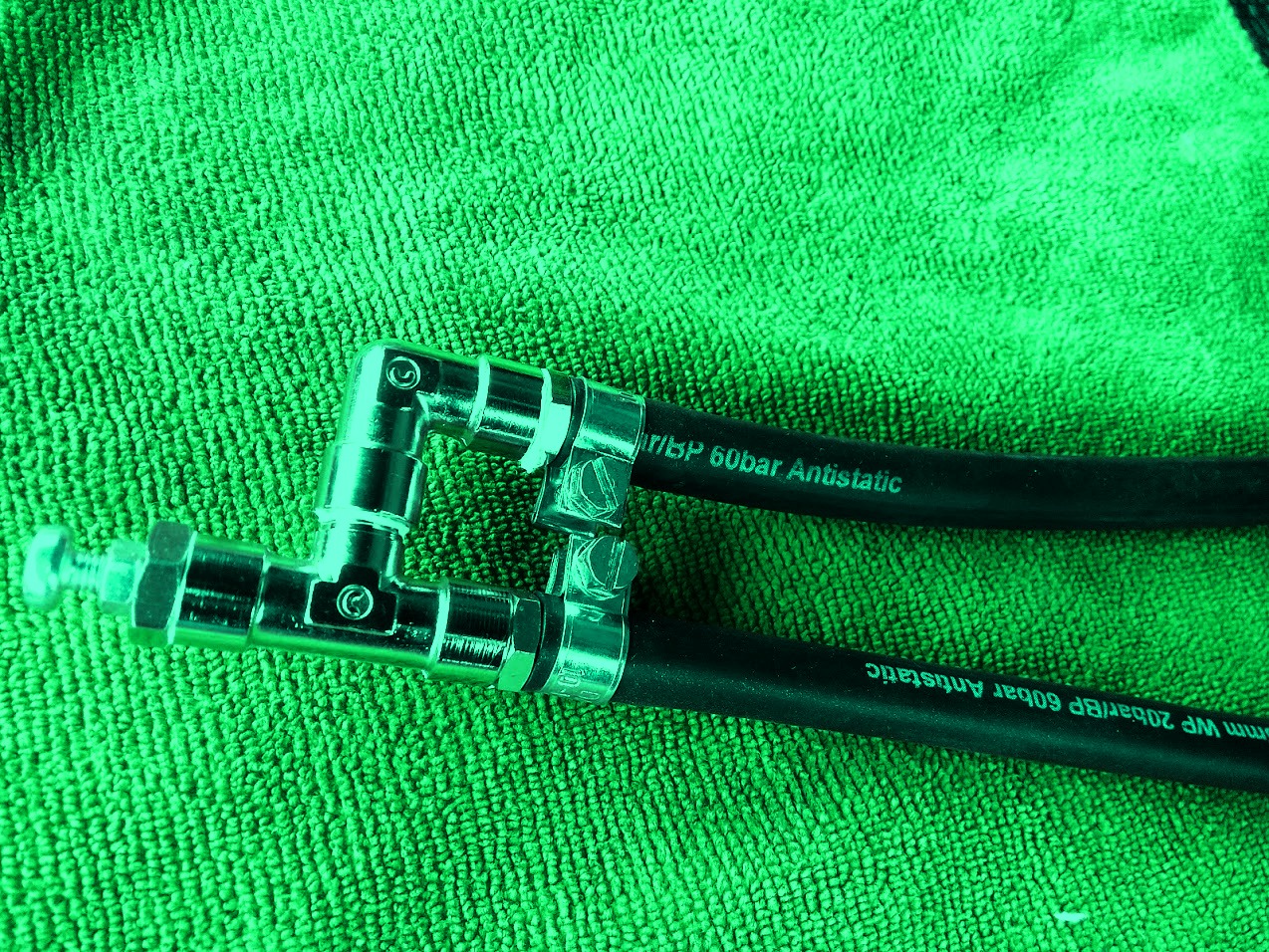

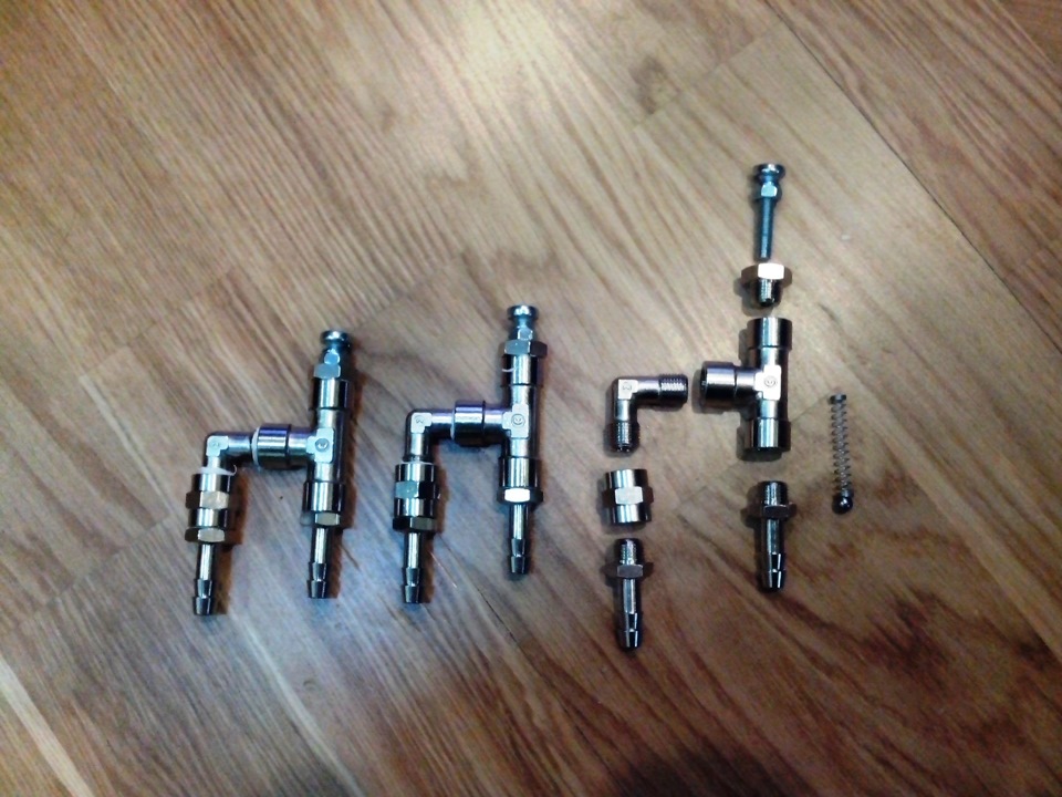

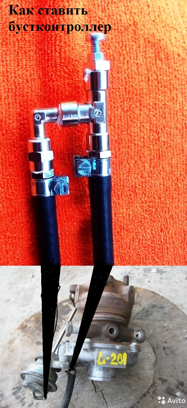

https://www.youtube.com/watch?v=aAVsaNQH9-Y
Вот по теме. Прошивка от АДАКТ. Буст поднят механическим бустконтроллером клапанного типа до 1.5bar. Разгон до сотни 10 сек. FGC-BOX 3-я карта. Мерилось по GPS ELM327 и Torque pro на android. На полном приводе, т.к. на заднем колеса просто проскальзывают буксуя на месте.
Бустконтроллер также ставится на МПС с двигателем 3.2 на простую турбину с механическим управлением.
Последний раз редактировалось Monstor_Roka 07 сен 2016, 11:50, всего редактировалось 1 раз.
- Hidemon
- Сообщения: 2566
- Двигатель:: 4n15
- Откуда: Отсюда
- Благодарил (а): 43 раза
- Поблагодарили: 99 раз
Re: прошивка 4d56
Ничего не понял. На рыжей тряпке 2 шланга соединенные между собой, причем через тройник, в котором один из выводов заглушен винтом.
На зеленой тряпке та же хрень, но с другого ракурса. Ну,.... секунду явно даст.
3-я карта бокса, когда машина уже прошита 100500, ..ну, явно еще секунду даст! Куда же без бокса-то?
L200 в силу своей развесовки всегда мылит асфальт.
ИТОГО 10сек/100км/ч
Если взять просто 100500, то разгон 9,6/100. Уже обсуждалось.
Как в том анекдоте: "с животом у тебя что-то не то!"
ИТОГО 10сек/100км/ч
