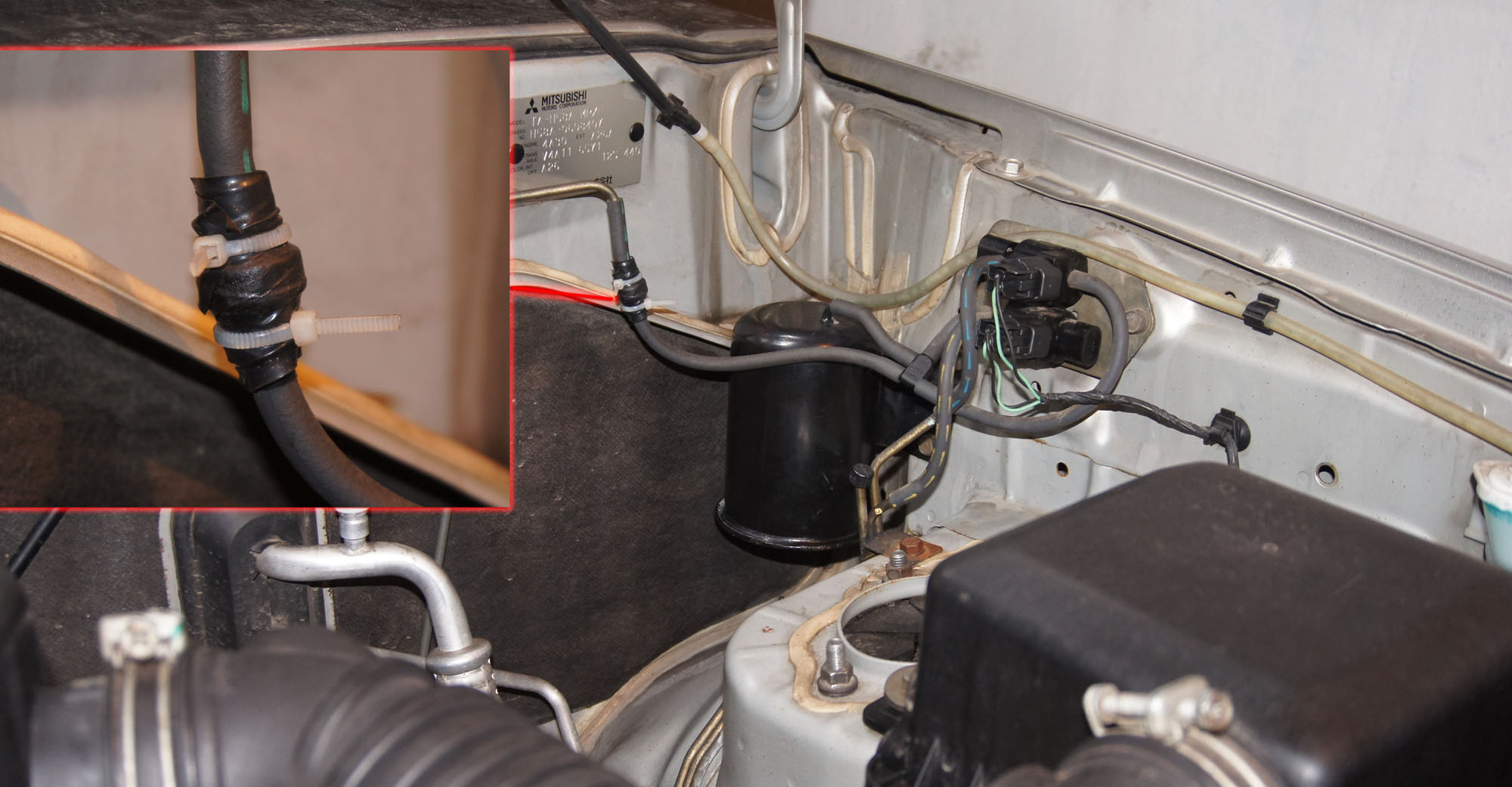

Здрасте
Кто-нибудь в курсе что это?
Начало дребезжать что то под капотом, методом прислушивания, установил источник - соединение из пластика в форме Юлы, на резиновом шланге.
Попытался разобрать его, на нем был шов, думал что разъединяется.
Но разломил и от туда вывалился маленький металлический шарик.
Который видимо и дребезжал. Шарик не нашел. Собрал так, как видно на фото
Езжу уже больше года так, все хорошо, просто любопытно.

миниЖип, это клапан, который в одну строну пропускает, в другую нет. Как ниппель. Видимо там пружинка сломалась, или сгнила. Хотя, точно не уверен, что она там могла быть.
Похожий у нас стоит ещё на шланчике распылителя омывайки окон.

) спасибо за небезразличие и оперативные ответыViRuZzz писал(а):миниЖип, это клапан, который в одну строну пропускает, в другую нет. Как ниппель. Видимо там пружинка сломалась, или сгнила. Хотя, точно не уверен, что она там могла быть.
Интересно еще за чем он. Я все ищу связь с маслом)
Кстате иногда протекает на стекло задний омыватетель, мб от туда.
Хотя шланг внутри был идеально чистый, не красителя омывайки, ни масла.
Ну если больше года ездит, значит не важно)

Это обратный клапан вакуумной системы подключения передка, может просто когда заглушишь двигатель у тебя вакуум быстрей выходит и передняя полуось отключается(или наоборот передняя полуось не отключается пока движек не заведешьминиЖип писал(а):Интересно еще за чем он. Я все ищу связь с маслом)ViRuZzz писал(а):миниЖип, это клапан, который в одну строну пропускает, в другую нет. Как ниппель. Видимо там пружинка сломалась, или сгнила. Хотя, точно не уверен, что она там могла быть.
Сколько уже было про эту систему перетерто, но я так до конца для себя, в вопросе кто подключает а кто отключает, в работе этой системы и не определился(пока работает лень

idled, верно говориш.
Я разбирал так называемую Лягушку (актуатор) и механизм подключения левой полуоси, чтобы поменять подшипники.
Там стоит пружина (слабенькая), которая при отсутствии вакуума вводит в зацепление шестерню (звёздочку) подключения.
При включении передка на один клапан приходит напряжение, на другом пропадает. Работают они в паре, причём - один включён, другой выключен, и наоборот. Получается - когда мы включаем передок. Один клапан открывается и начинает высасывать воздух (помогая пружине), тем самым приводя в движение актуатор, другой клапан закрывается, он-же (второй клапан) на заведённом движке и отключенном передке поддерживает вакуум в другой полости актуатора, тем самым не давая включиться полуоси, когда мы сами этого не хотим. Но если мы глушим движок (вакуума нет) и система не герметична, то этот вакуум, который держит актуатор, рассасывается и пружина подключает левую полуось.
У меня за ночь вакуум рассасывается, но стоит завести движок и проехать около двух метров - актуатор отключается (это когда 4WD отключено)

По сравнению с твоем описанием у меня все наоборот. Когда 4ВД с вечера отключено, утром у меня ничего не щелкает, все в ажуре как было, так и есть. А Вот когда 4ВД с вечера включено, утром заводишь, с полметра двинешся и полуось щелкает передок подключается и лампочка загорается.ViRuZzz писал(а): У меня за ночь вакуум рассасывается, но стоит завести движок и проехать около двух метров - актуатор отключается (это когда 4WD отключено)
По электроклапанам я давно разобрался, я про лягушку, че у меня ночью делала пружина в ней
Да ладно черт с этой лягушкой, флудить уже начали не по теме

Полностью не разобрался,но мне видиться,что прив ключении разадтки на полный привод через датчик (может через реле) в раздатке меняется питание с одного соленоида на другой,а уже когда замыкается полуось,то от датчика на подключайке зажигается лампа на панели.
Примерно так ?
Просто вчера менял все элементы включения (актуатор,блок соленоидов и тот самый невозвратный клапан) полного привода и конечно же выпустил вакуум. Проверил кардан передний. Крутиться свободно,т.е. без вакуума включения полуоси не произошло. Но при этом при включении зажигания,пока не набился вакуум горела лампа полного привода.
Примерно так ?

Вот, я примерно про то-же, а про лампочку(когда загорается) могу и ошибаться, может и горит как включу зажигание, специально не наблюдал, хотел понаблюдать, да по утрам забываю, другие мыслиGameszzz писал(а): Проверил кардан передний. Крутиться свободно,т.е. без вакуума включения полуоси не произошло. Но при этом при включении зажигания,пока не набился вакуум горела лампа полного привода.

Проводил у себя опыт с подключалкой, при вывешенных передних колесах. Машин дня два не ездил, вакума очевидно не было, и передок был таки подключен (вращение колес передавалось на кардан). При запуске двига тут он же отключился (раздатка и до и после была в положении 2ВД). После глушения примерно 7 часов передок оставался отключенным, потом снова подключился - видать весь вакуум вышел. То есть, все как по теории - без вакуума передний мост подключен, несмотря на положение рычага. Я имею в виду подключение полуоси.
