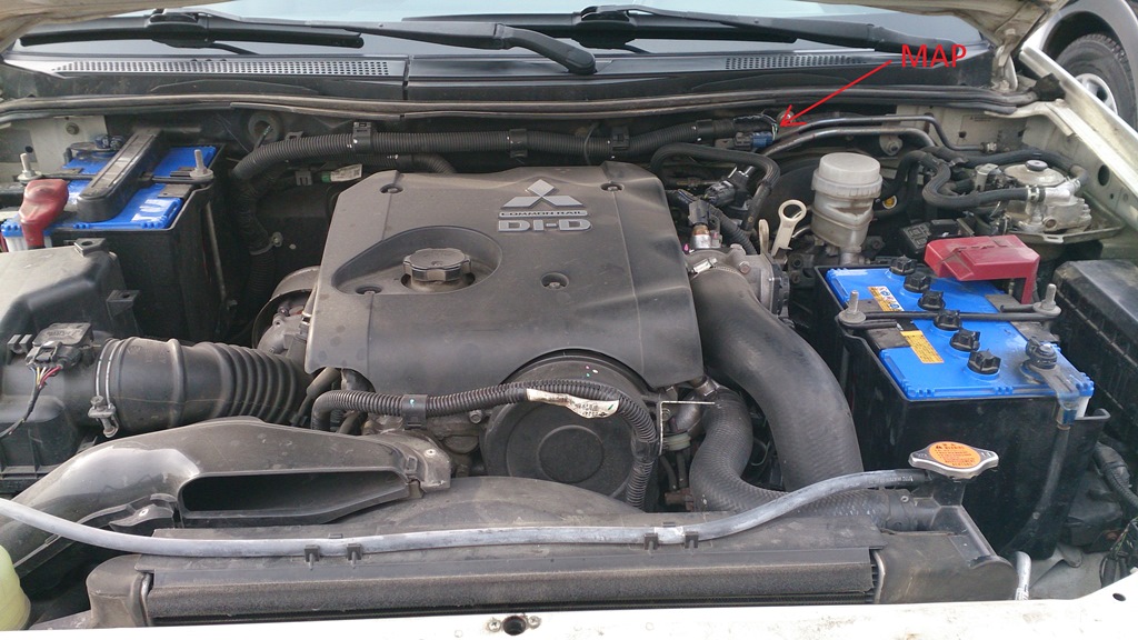

Маленькая такая херовинка(датчик давления воздуха на впуске) справа возле ЕГРаPlumber писал(а):Николай, а что такое MAP ?

Беременный мужик - просто совпадение, ИМХО. Это ж болезнь у НМПС. Про остальное тебе выше ответили.Plumber писал(а):Други, кто что посоветует. Вообщем возвращался вчера домой и обратил внимание-чуть тапку в пол-стала немного поддымливать. В субботу сделал ТО-60. А сегодня загорелся "беременный мужик". Воздухан чистый, какие еще могут быть версии ? На ходу вроде подтупливать стала.

Друзья, спасибо за советы. MAF почистил-клемму с АКБ сбросил, чек погас.Сейчас все ок.Plumber писал(а):Други, кто что посоветует. Вообщем возвращался вчера домой и обратил внимание-чуть тапку в пол-стала немного поддымливать. В субботу сделал ТО-60. А сегодня загорелся "беременный мужик". Воздухан чистый, какие еще могут быть версии ? На ходу вроде подтупливать стала.

Я ж тебе писал, мелкая такая херовинаPlumber писал(а): Друзья, спасибо за советы. MAF почистил-клемму с АКБ сбросил, чек погас.Сейчас все ок.А что такое MAP так и не нашел и трубку от него к коллектору не чистил, если кто могет-тыкните носом в схему

Спасибо, Николай ! Ну просто у меня первый трактор-как-то так...
