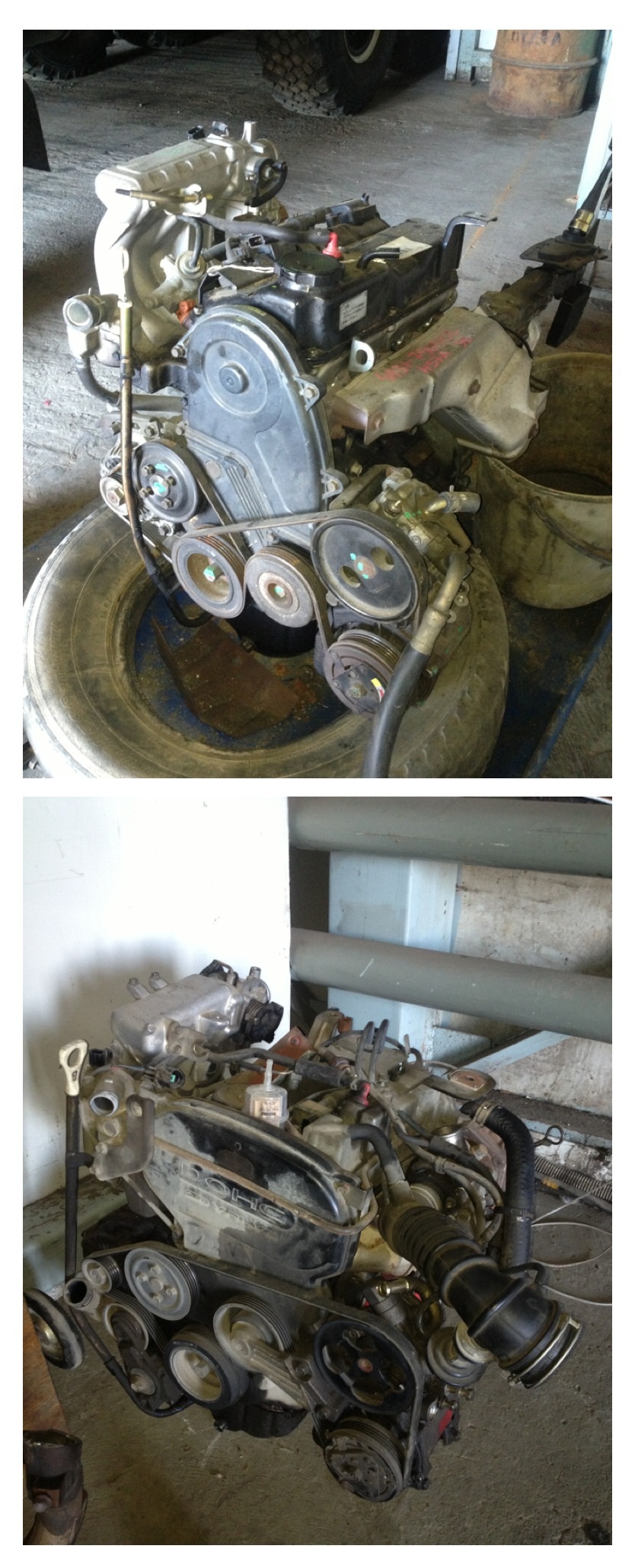

Всем здравия желаю, у меня есть авто pajero mini 2000г H58A ... Люфтовонный на 5ть см примерно, мне прислали двигатель 4А31 обьем 1.1 не турбовый хочу его туда поставить вместо своего турбового 0.7 ... Проблема в том что выхлопная система не подходить, а конкретно колено которое идет со штанов в трубу , кто с этим сталкивался и как решыл проблему, и самая проблема эт с проводкой не подходит жгут кторый идет в торпеду (фишки) буду всем благодарен кто откликнится на мою проблему и поможет мне ее решить

Со штанов выходит гофра, вот её и подбирай соответственно длине и толщине. Старую срезай, новую вваривай

Go4a90, свяжись с форумчанином с ником m0nster, от тебе всё расскажит.
Так-же поищи труды Kozanostrы.
Они меняли движки. Не без геморроя.

А лучше свяжись с человеком ник stariy_pl он как раз ставил 1.1 на 58 миник, он тебе все подробно расскажет и посоветует как надо. http://pajero4x4.ru/bbs/phpBB2/viewtopi ... 9&t=133794 вот тебе ссылка на тему. http://www.drive2.ru/users/platon1983/ вот тебе ссылка на Drive2

При таких познаниях,опыте и навыках,одного желания будет явно не достаточно,чтобы его реализоватьGo4a90 писал(а):Всем здравия желаю, у меня есть авто pajero mini 2000г H58A ... Люфтовонный на 5ть см примерно, мне прислали двигатель 4А31 обьем 1.1 не турбовый хочу его туда поставить вместо своего турбового 0.7 ... Проблема в том что выхлопная система не подходить, а конкретно колено которое идет со штанов в трубу , кто с этим сталкивался и как решыл проблему, и самая проблема эт с проводкой не подходит жгут кторый идет в торпеду (фишки) буду всем благодарен кто откликнится на мою проблему и поможет мне ее решить

Я собирать буду не один, просто думал что и вы поможете советом, и кратко пояснил с чем я столкнулся, самое печальное эт проводка, но что бы не мучится, хочу всю старую проводку вырвать с мини и поставить от джуниора так как движок его, ... Старая проводка от мини в печальном состояний ... Понель приборов можно поменять, выхлопную систему переварить, как вы думаете так может прокатить, или может что то другое придумать

Что не один это хорошо. В идеале, что-б иметь меньше гемороя при перестановке и дальнейшей эксплуатации, надо с двигателем 4А31 ставить свою проводку(косу), "мозги" от джуниора и коробку механику от джуниора(или мини), тогда после замены мороки с настройкой авто не будет.Go4a90 писал(а):Я собирать буду не один,.. хочу всю старую проводку вырвать с мини и поставить от джуниора так как движок его, ... Старая проводка от мини в печальном состояний ... Понель приборов можно поменять, выхлопную систему переварить, как вы думаете так может прокатить, или может что то другое придумать
Панель целиком наверно можно и не менять, только спидометр, просто по схеме подключения немного разобраться, кроме спидометра там все приборы аналогичны.
Если ты пишешь просто заменить проводку, а АКПП свою оставишь? проводка от АКПП? Даже если она проводка от джуниора будет вся в комплекте, все равно еще будут нужны "мозги" от джуниора. А вот АКПП от мини в 58-м кузове, в таком случае нормально работать не будет или станешь очень продвинутым электромехаником, электронщиком и автоматчиком, когда сделаешь что-б нормально работала. Ездить может и будет(кто-то отписывался ездил), но ущербно.
Можно как некоторые тут делали оставить проводку и "мозги" от мини и у некоторых все вроде нормально ездило, например вот ВВА коротенький фототчет выложил что менял. Go4a90 и вообще на твой вопрос в двух словах и даже в трех

Я понимаю что все в мне сразу не раскажешь и я все всем не объясню чего хочу в 3х словах, вот есть 2а двигателя, один 31 второй 30, хочу поставить 31 с механический коробкой, хочу начать переделку с двигателя, генератор менять ? Лобовину менять ? Совершать замену ремня ? Я прочитал статью http://www.drive2.ru/users/platon1983/ понял про датчики и про форсунки, на остальное есть вопросы

Исходя из таких вопросов и напрашивается совет, изучи тему на которую дал ссылку выше, ведь процесс замены был описан, вопросы могут возникнуть уже только по мелочам.Go4a90 писал(а):Я понимаю что все в мне сразу не раскажешь и я все всем не объясню чего хочу в 3х словах, вот есть 2а двигателя, один 31 второй 30, хочу поставить 31 с механический коробкой, хочу начать переделку с двигателя, генератор менять ? Лобовину менять ? Совершать замену ремня ? ...
Вариант как у ВВА тебе не пойдет, у него был 56-й кузов.
Раз ставить хочешь механическую коробку, то уже проще.
1. Ставишь двигатель с косой(проводкой) и "мозгами"(блоком ЭБУ) от джуниора и все.
2. Ставишь двигатель 4А31, а "мозги" и проводка свои. То вот здесь http://www.pajero4x4.ru/bbs/phpBB2/view ... &start=165 Kozanostra все переделки при установке 4А31 в 58-й кузов описал подробно и даже с фотами.(миник у него был Не турбовый)
