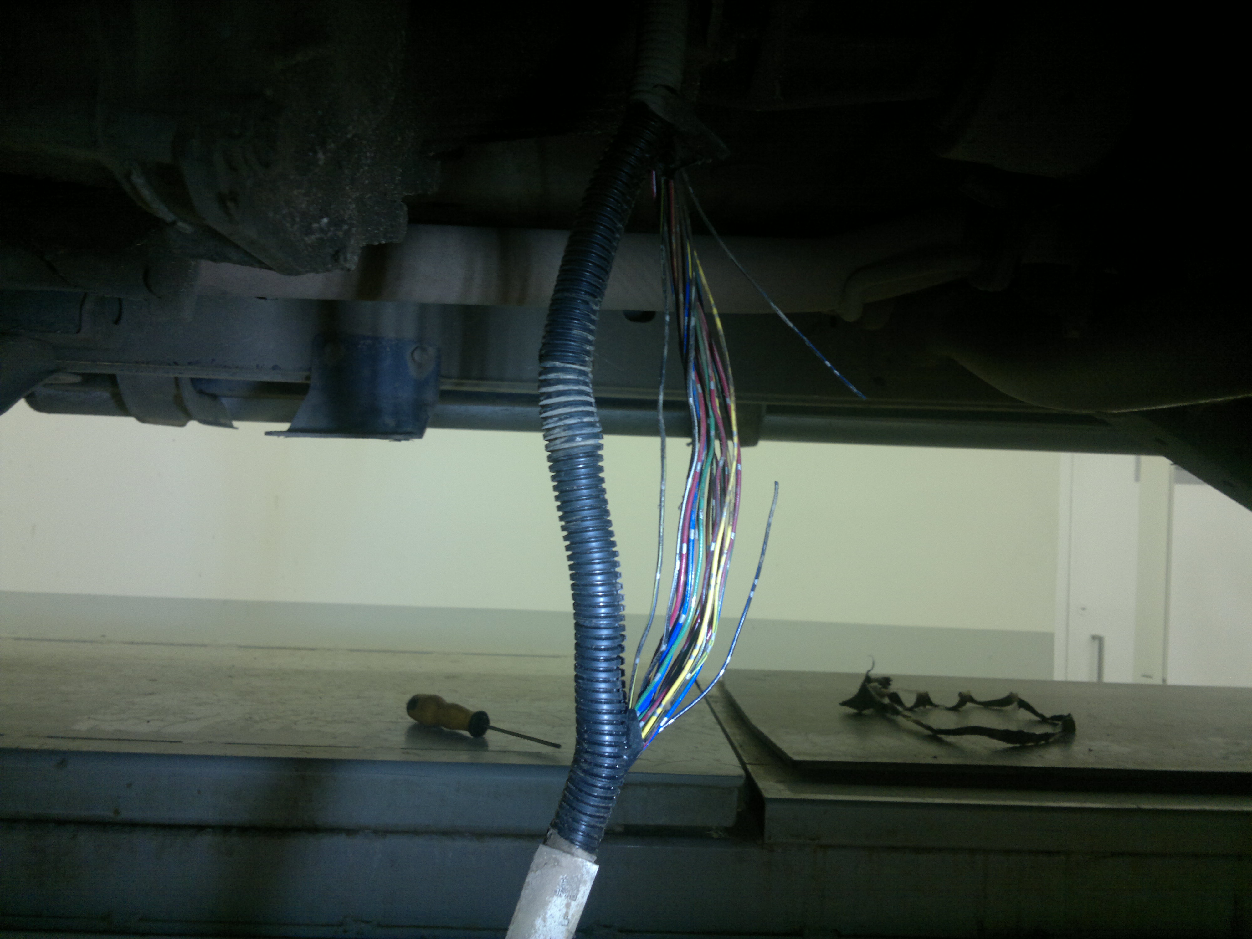

DVCH писал(а):День добрый, коллеги.
Вчера ехал с дачи, скорость 60-т... Вдруг начинает мигать буковка "D" на приборке и загорается чек... Остановился, выключил... Включил, буковка перестала мигать, но чек не погас... Горит до сих пор. На всякий случай попереключал передачи, блокировки. Что это могло быть? Авто 2011 выпуска, дизель, пробег 120 000 км. И как теперь чек погасить? Жду ваши мысли. Может, имел кто такое? Заранее большое спасибо!
Сканером смотри ошибку.
Начни с осмотра проводки АКПП - http://pajero4x4.ru/bbs/phpBB2/viewtopi ... start=2640
Ага, спасибо! А такие сканеры только у официалов или где ещё есть в Москве? За семь лет к услугам сканера не обращался... ::-D:
Не уж-то ни у кого не было такого, как у меня?

Армеец
Сообщения: 3273
Откуда: Тверь
Откуда: г.Тверь
Благодарил (а): 200 раз
Поблагодарили: 276 раз
Re: Помогите информацией новичку! "вопрос-ответ"-III
Сообщение Армеец »
DVCH писал(а):
Да пажаласта, если б не сталкивались - не говорили

Чек погас потому как ошибка неактивна (99 % проводка), а мужика гасить надо.
смотри в первую очередь в месте крепления хомута вот этого
