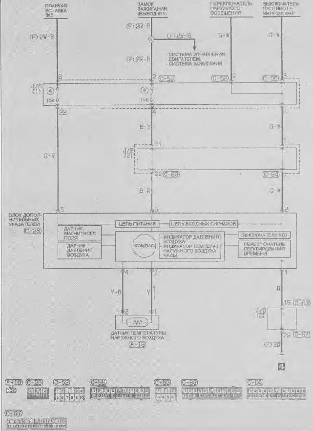

еще я так понял там два минуса. черный провод и желто-черный. нашел на форуме тему про кренометр и скриншот с книги, но ничего не понял. меня интересует только чтобы часы работали. если бело красный провод к зажиганию подключить, то часы сбиваются каждый раз как ключ вытаскиваешь, если к постоянному плюсу, то вовсе не гаснут. второй плюс от которого бы работали часы найти не смогли. точнее никакой реакции от остальных проводов. если бело-зеленый согласно книжке подсветка, второй черно-желтый минус это я так понял на датчик температуры, черный минус на массу, бело красный - пост плюс? , то что тогда зажигание? красный? или белый?

Штатный кренометр для джуниора это вот
Где (копипаст из темы) (там всего 6 проводков: 4 из них идут на питание с массой следующим образом: черный с белой полоской - замок зажигания (+), черный - масса (-), зеленый с красной полоской - плавкая вставка №5 (+), зеленый с белой полоской - переключатель наружного освещения - габариты (+); оставшиеся два желтых идут на датчик т-ры)

Re: ВОПРОС-ОТВЕТ
у меня нет зеленого с красным, черного с белым и просто желтого. проводов также 6. на фото всё видно. кренометр штатный, такой же как на схеме из каталога epcdata

Re: ВОПРОС-ОТВЕТ
Ипать у тебя с интуицией проблемы.Lexxander писал(а):если бы в той теме по цветам было расписано, какой провод за что отвечает, а не просто по цифрам, было бы куда проще
Берёшь распиновку и подключение фишки из темы
Берёшь со схемы (внизу) распиновку той же фишки за номером С28 и смотришь какой цвет провода под каким номером соответствует предыдущему подключению
