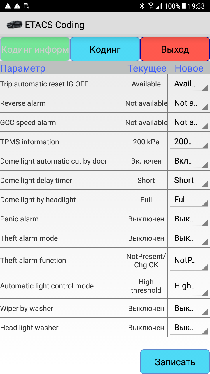

в последней версии ETACS NMPS 3rd gen - добавлена возможность менять следующие функции кодинга

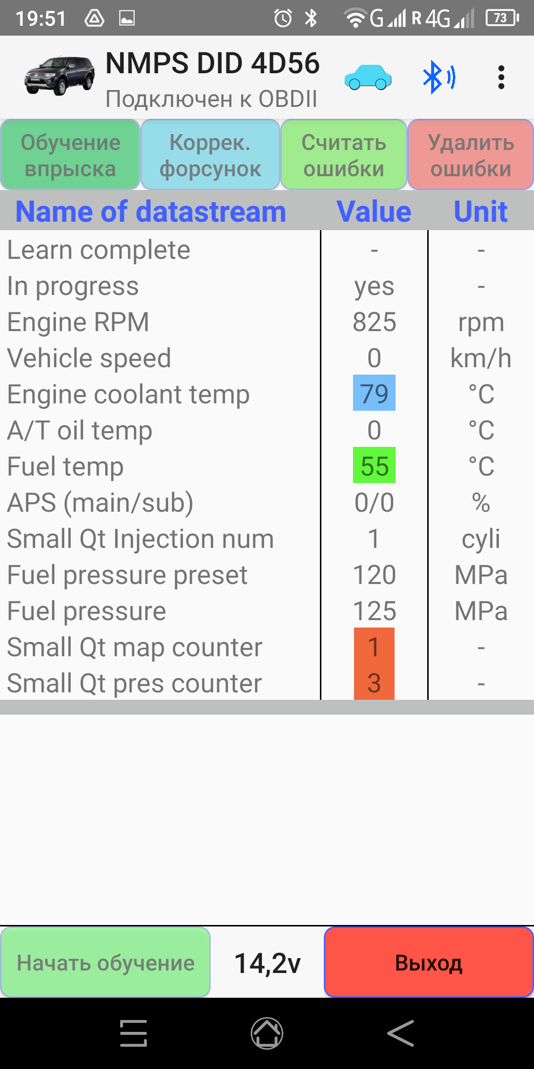

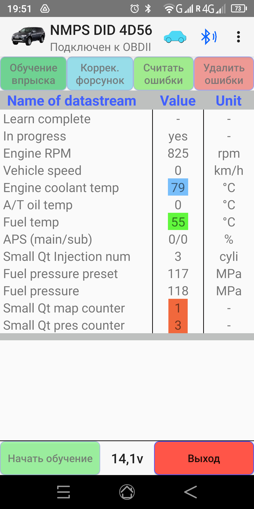

Здравствуйте уважаемые форумчане. Подскажите , есть ли проблемы по форсункам? И почему при обучении два нижних значения выделены красным?

Divemax писал(а): Подскажите , есть ли проблемы по форсункам? И почему при обучении два нижних значения выделены красным?
с форсунками все нормально, обучение малому впрыску тоже проходит нормально, два нижних пункта во время обучения могут быть выделены красным, главное чтобы до начала обучения они не были красными

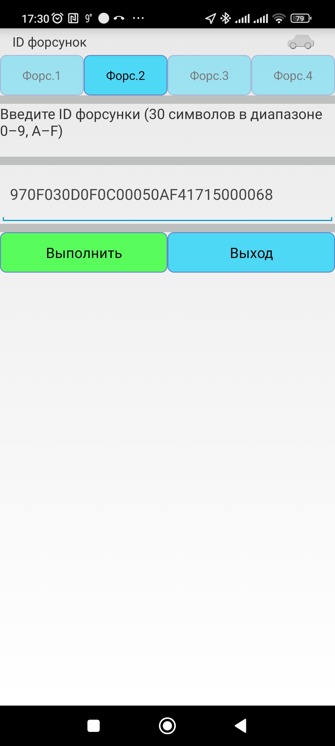

добавлена возможность менять ID форсунок с помощью vLinker Bluetooth
Добрый день! Готовлюсь к замене форсунок. Приобрёл себе адаптер vLinker MC+ BT 4.0. В etacs править настройки получается. Пробовал в diag задать другой id форсунки - ничего не поменялось.
При нажатии кнопки "выполнить" ничего не происходит.

в данный момент прописка форсунок возможна только через USB ELM327 адаптер, с появлением адаптеров типа vLinker можно будет в принципе добавить прописку форсунок и через них
вы используете USB ELM327 для прописки форсунок?
выложите лог

cintakc, я использую vLinker.
Ясно. Вот меня и смущало, что в etacs есть тип подключения bluetooth vlinker mc, а в diag просто bluetooth, хотя вы писали, что функция прописки форсунок через vLinker появилась.
learn-2022-10-11-11-01-24.log
(717 байт) 83 скачивания

да, вы правы при последних доработках эта функция потерялась, но я думаю в течение нескольких дней постараемся добавить возможность прописки форсунок с помощью адаптера vLinker BT и WiFi версии
