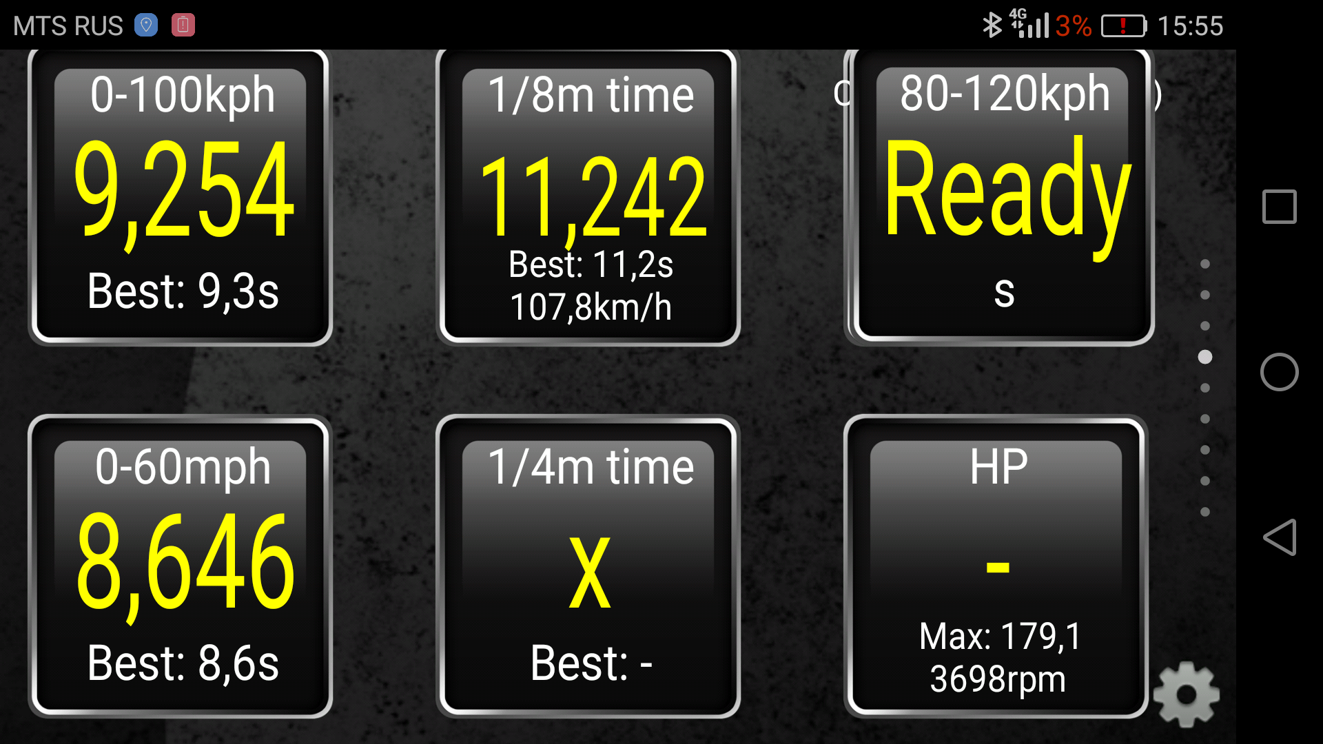

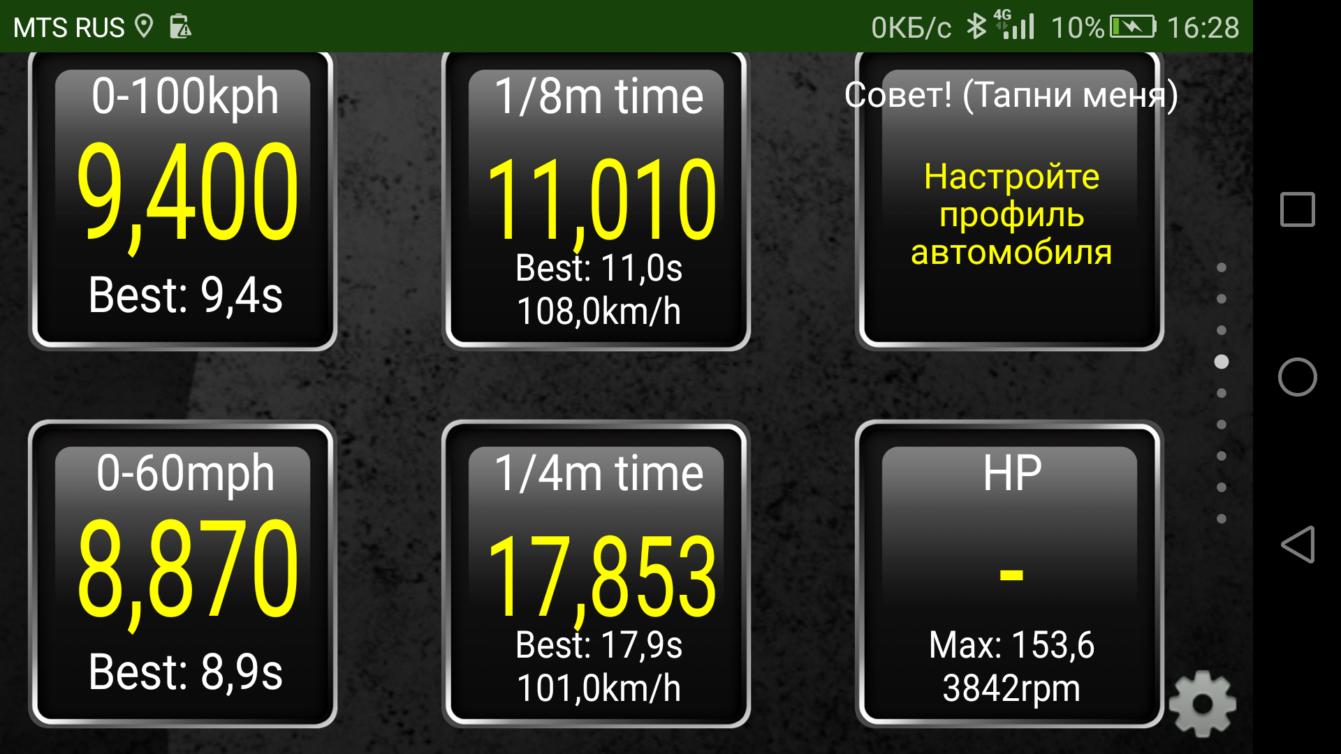

Сегодня прошился обновился)) если бы узнал раньше то прошился бы в Краснодаре, и смог бы оценить в условиях жары... Плюс по серпантинам бы покатал))
А так прошился сегодня, проехал мало и по городу. Но отзывчивость по городу понравилась, температуру не отследишь толком, холодно у нас уже...

Ну вот и я обновил, прошивку хотя меня и старая всем устраивала, но по рекомендации Игоря FGC всё-таки решил обновить, повторюсь что до обновления, у мну не коптила, не дымила и температура двигателя была в норме. Будем пасмотреть!!!
cergi123
- Сообщения: 500
- Зарегистрирован: 23 янв 2016, 14:31
- Двигатель:: 4D56, Дизель
- Мой автомобиль(и):: mitsubisi pajero sport
- Откуда: Краснодар
- Благодарил (а): 60 раз
- Поблагодарили: 15 раз
Re: прошивка 4d56
Первые впечатления о новой прошивке, сразу стало заметно что двигатель стал тише работать, как кто то говорил стал мурлыкать, пропал рокот в диапазоне 2000-2100, на старой прошивке он был еле слышан, сейчас его не смог услышать. Пропал пинок под зад и задержка при резком разгоне, по началу подумал что динамика стала хуже, пришлось вставлять ELM а нет всё в норме, но это только первые впечатления всего один разгон делался, по дыму, как не было его раньше так и нет его сейчас, ну и по температуре сейчас в Краснодаре прохладно стало +18 двиг 88С* но она меня и до этой прошивке не волновала. По расходу не могу прям точно утверждать, в городе вроде бы также, а вот трасса что то удивила, начал видеть 8.2-8.3 но это предварительно, пока доехал до дома. Все будет позже и замеры и кино выложу, а может это эффект плацебо.
