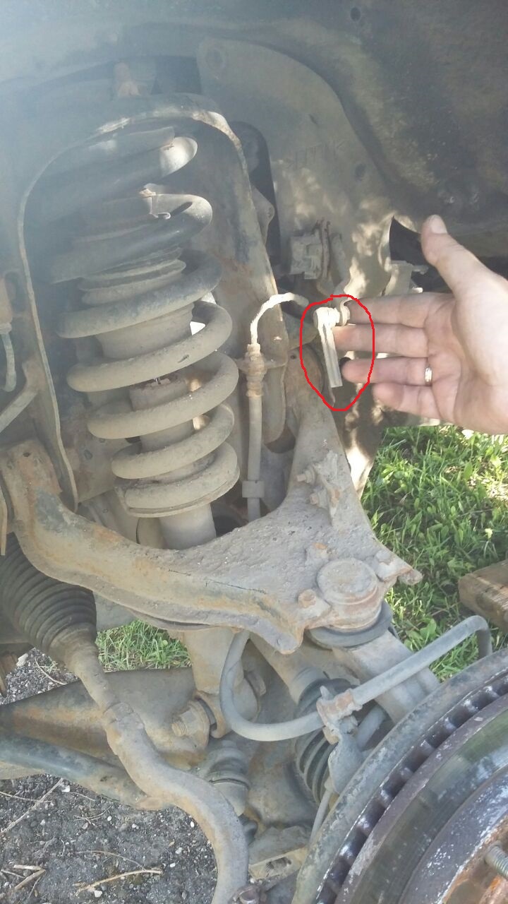

Недавно стал обладателем долгожданной Паджеро Спорт 2010 г.в. полез искать причину откуда уходит вода с бочка омывателя, сняв передний подкрылок обнаружил обломанный маленький рычажок, подскажите, если не трудно, что за рычаг и для чего он служит? Заранее благодарен.

ivan-086 писал(а):Недавно стал обладателем долгожданной Паджеро Спорт 2010 г.в. полез искать причину откуда уходит вода с бочка омывателя, .........
По-поводу ухода ОЖ, посмотри внимательно эту тему - http://www.pajero4x4.ru/bbs/phpBB2/view ... 1&t=132295 :*STOP*:
Может у тебя таки та-же песня? :*SCRATCH*:

Так он не жаловался на уход ОЖ. Уходит вода с бачка омывателя.
