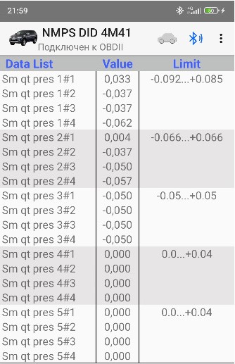

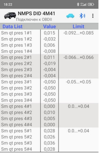

Добрый день. Провел обучение форсунок. Первая картинка это после обучения. И решил на второй день просто подкинуть сканер и посмотреть какие будут цифры (это вторая картинка). Подскажите пожалуйста кто знает все ли нормально с форсунками ?
