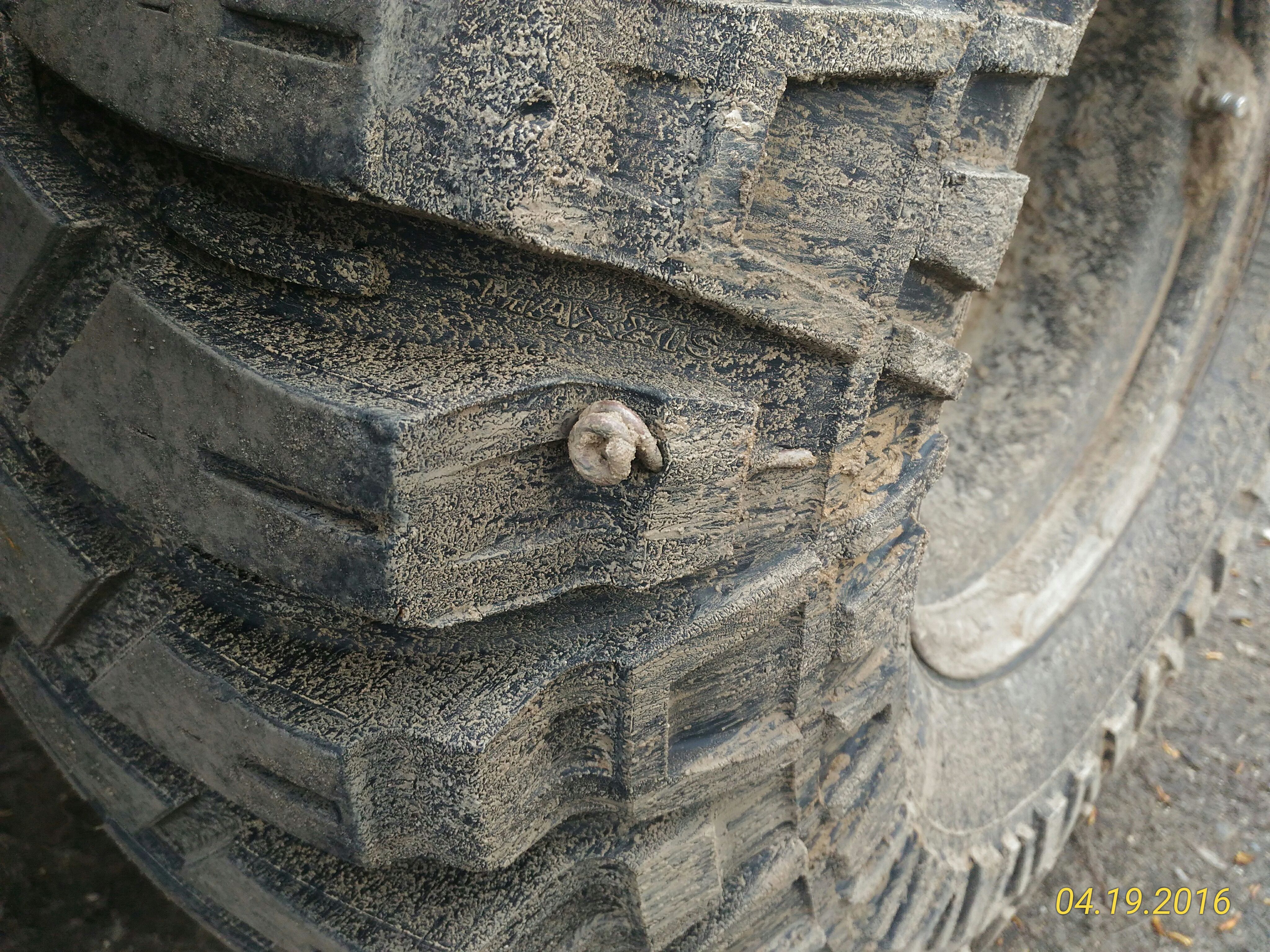

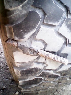

Это может написать человек который ПО снегу не ездит вообще. Достаточно снега с настом, чтоб на цепях сесть ровно на глубине клиренса, т.е. это 25 см в зависимости от размера колес конечно. Все эти фокусы только по свежему пушку когда он отлично роется и то смотря что под ним.
Проколы это опять какой то миф придуманный не понятно кем. Возьмите накаченный шарик и сдутый - что легче проколоть? Только опять же это не касается разницы 2 и 1.2, по мне ее вообще нет в плане прибавления проходимости, тут только добавляется мягкость. Вот честно не знаю как можно увидеть, что на 1.2 что то начало плющится, я вижу от 0.5 и ниже, ну пусть 0.7.

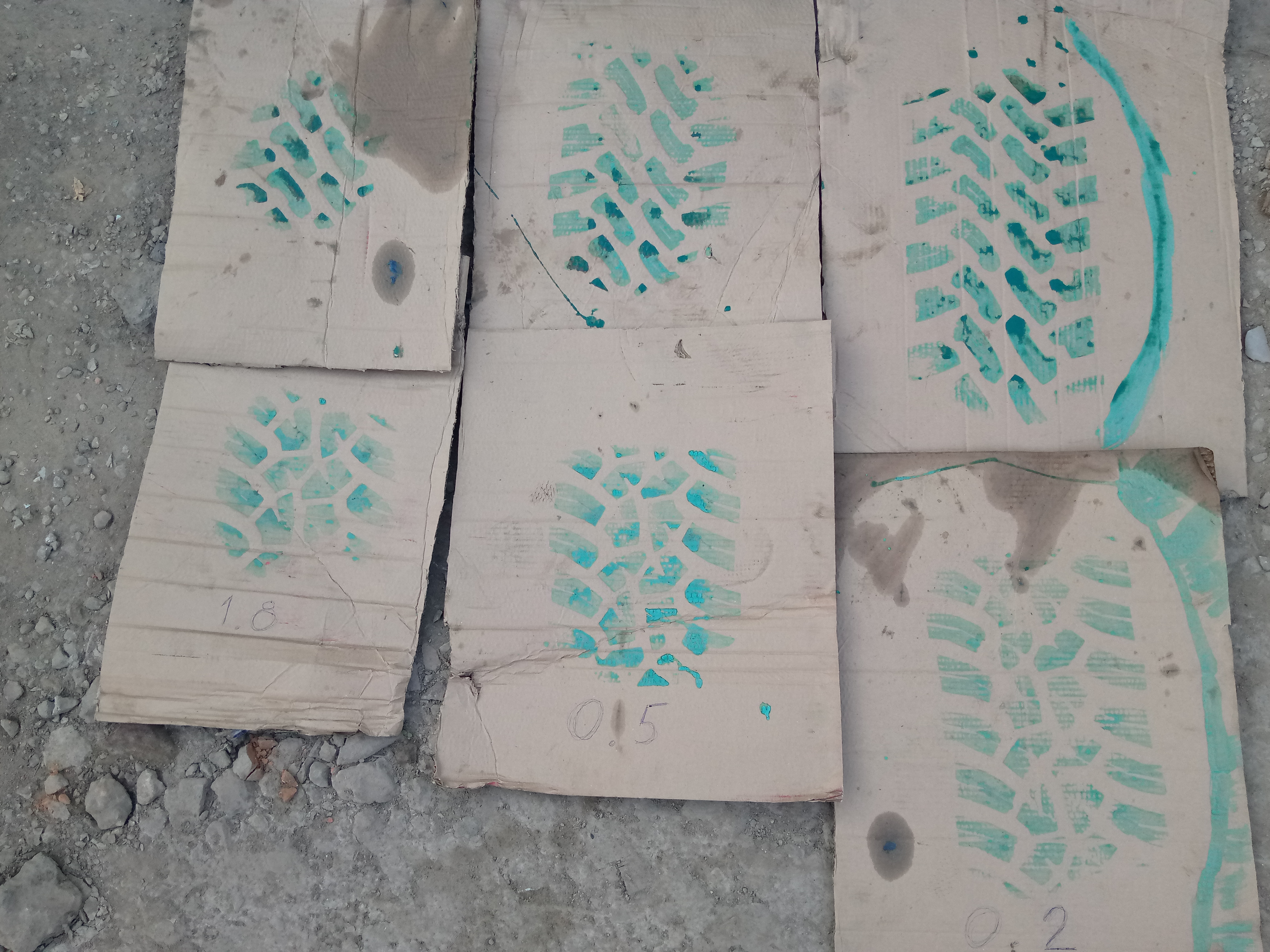

Вот фото разницы 0.5 и 0.25 при этом часто в расчет не берут ту боковину которая опустилась но не отпечаталась при 0.25, а что там при 1.2? думаю как и при 1.8
