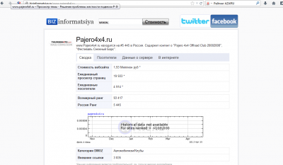

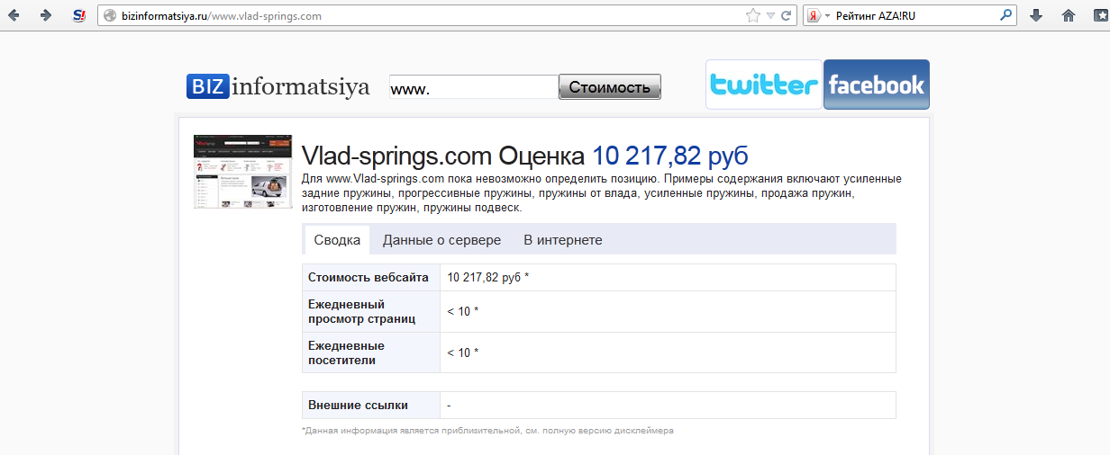

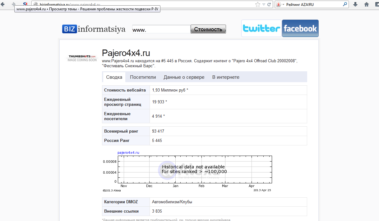

Vladsprings!
Я не хаю Вашу продукцию, просто пытаюсь понять "как и что".
С методом изготовления Ваших пружин понятно. Теперь другой вопрос. Что такое пружина- знаю. Что такое пружина прогрессивного действия- знаю. Почему Ваша продукция называется "прогрессивная пружина"? Только из-за метода изготовления? Где этот "прогресс"?
ПыСы. Что такое "поисковик"- объяснять мне не надо. Посмотрите на сканы для понимания.
