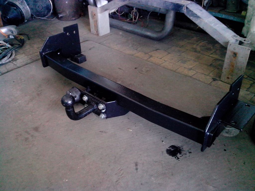

Доброго времени всем. Темка подумерла. Вот что у меня получилось, взят за основу фаркоп VAD [ru], сделан своими силами и из того что было под рукой, куплен только крюк, розетка, ну и поиск трубы 50*50*3 затянулся, т.к. продают только по 6 метров.

Добротно,надежно!(С). :*THUMBS UP*: Хенд-мейд рулит! У меня схожая конструкция(фотки выкладывал), единственное, труба у меня 50х50х4 (продают от 1м), хотел вообще со стенкой в 5мм, но там и профиль 70х70... А я и при своем уже розетку в буераках отрывал...

на фотке, на заднем фоне предыдущая конструкция, из швеллера 80 мм и двух 100-х уголков по 20 см. Был собран за час, включая покупку железа

evgen935 писал(а):на фотке, на заднем фоне предыдущая конструкция, из швеллера 80 мм и двух 100-х уголков по 20 см. Был собран за час, включая покупку железа
:=-O: Вес наверное тоже не детский...

Вес у нового побольше будет чем у того, который из швеллера.
