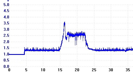

Нет ни провала ни прироста. Набор оборотов идёт "паралельно" давлению. Осцилограммы тому подтверждение.
Провал по давлению будет выражен не тупняком, а рвыком и никак иначе. :)
