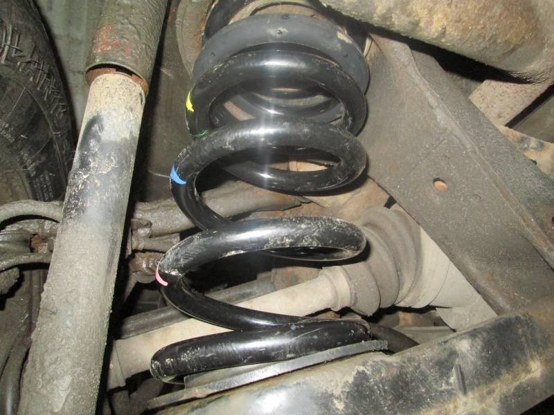

Yarpajero писал(а):Мож чего не так не понимаю, но например на старых пружинах концевые витки не фрезерованы- как взяли кусок прутка и навили из него пружину. Мастера так и говорят- у пружины концы то одинаковые, какая разница каким в выштамповку в нижнем рычаге упирать. Может у оригинальных пружин концы фрезерованы? У меня LESJOFORS, на фото других производителей то же без фрезировки.
Нашел только срез на конце пружины. Это и есть фрезеровка? Этот конец вверх или вниз- что б ремонтников в нужном направлении ткнуть.

даже с точки зрения неподресоренных масс сжатые витки вверх.

Yarpajero писал(а): И как конструктивно они должны стоять.
Частыми витками вверх.

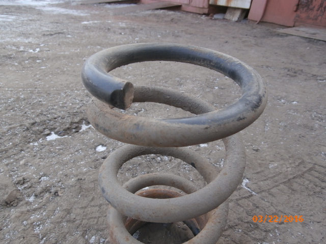

То есть стоковая пружина от тройки 34см, а на четверке каталог выдаёт 361мм.
Попробуем поставить то, что есть, у меня, наверное, даже меньше чем 34см... ::-[:
...это я про длину пружин ::-D:

Пружины с распила, длина 34см. На фото видно, что верх и низ отличаются, та что стоит ровно - стоит вверх ногами, фаски нет просто виток поджат. Это для наглядности, чтобы сервисмены не ставили их абы как!
