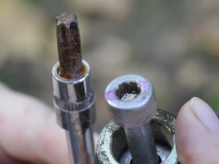

Потратили с корешем целый день. Заменили все ремни и ролики по списку. Радиатор снимался, как там лазить без снятия - для меня загадка, и так-то особо не размахнуться. Сальники пока целы, трогать не стал. Ремень ГРМ как новый, балансирный был провисший, но общее состояние вполне удовлетворительное, особых изъянов не замечено. Может и можно было бы обойтись подтяжкой, ну да фиг с ним, ролик натяжителя балансирного ремня уже слегка разболтался, да и новый звук из движка сильно напрягал. Была проблема со снятием данного натяжителя, во всех инструкциях написано про "шестигранник", у меня там оказался Т-40 под "звезду". Может, конечно, я особенный, но как-то подозрительно.Ю.В. писал(а):Весьма вероятно. Замени, от греха. И все остальные ремни - то же.kestrel писал(а):В последнее время заметил, появилось небольшое подсвистывание из-под капота на прогретом движке, на холодном не слышно. На холостых оборотах аккуратненько так в такт работы дизеля. 70 тык, ремни и ролики все с завода, ничего не менялось. Это он, да?
Ну и самое неприятное - паразитный звук из движка не исчез, похоже, он исходит из района распредвала, так что пойду с ним уже в другую тему
