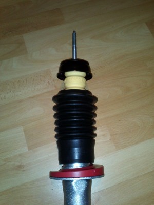

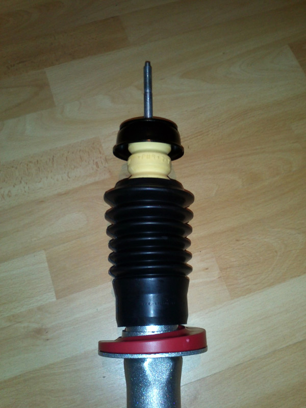

Фотку уже выкладывал, но повторю. Правда на второй фотке отбойник и пыльник с девятки, мастер их заменил на десяточные из своего запаса.vector-n писал(а):А можно фото, как это выглядит в натуре? Я например, отбойник со штатных поставил, куда там еще пыльник можно приспособить-ума не приложу...Вова ЧК писал(а):...я сразу поставил на передние амортизаторы пыльники и отбойники с десятки, не доверяя словам производителя...

А почему отбойник у всех сверху пыльника то???
Он же ставиться внутрь пыльника.

У меня штатный пыльнико-отбойник. На нем отбойник: сверху, пыльник-то, что ниже.
В какой пыльник его засунуть, чтоб вся эта "сборка" вошла в пружину и работала...
Надо подумать.
Надо подумать.

Погоди, при чем тут штатный? Речь ведем про 10шные

Виталий, я ставил и пыльник и отбойник с десятки. Разница от Вашего подхода - отбойник не крепится к металлической чашке. Когда шток идет вниз, то чашка давит на отбойник и сжимается пыльник. Когда шток идет вверх, гофра пыльника разжимается и поднимает отбойник. Как на десятках.vector-n писал(а):У меня штатный пыльнико-отбойник. На нем отбойник: сверху, пыльник-то, что ниже. В какой пыльник его засунуть, чтоб вся эта "сборка" вошла в пружину и работала...![]()
Надо подумать.

Я пытался по максимуму приспособить штатный пыльник/отбойник. Он практически полностью скрывает шток, 20мм остается, причем только на ходе полного отбоя. Можно и с ТАЗовым поиграться, не вопрос.
Однако, мне думается, главная проблема все-же не в попадании грязи а нагрузках и температурных (НИЗКОтемпературных) режимах работы. Свой вытекший передний аморт обследовал именно на предмет повреждений штока-все в порядке.
Будем дальше посмотреть.

Если пыльника нет в комплекте - это не значит, что надо ставить без пыльника.vector-n писал(а): Т.е. продавцы амортизаторов, как то: Koni, Rancho, Amada, Radflo и Fox Racing Shox, и даже King
Ни у кого из вышеперечисленных брендов пыльников на передних стойках (по крайне мере, подходящих к П4) нет.
Отбойники-да, пыльники-нет.
Пыльник должен быть по-любому. У Коней в инструкции черным написано, что пыльник меняется на новый оригинальный (лучше всего). Это естественно, если амо преднизначен именно для этой авто.
Где ты увидел, чтобы произ-ли амо рекомендовали установку амо без пыльника? Это нонсенс. Может, инструкцию неправильно перевели?
