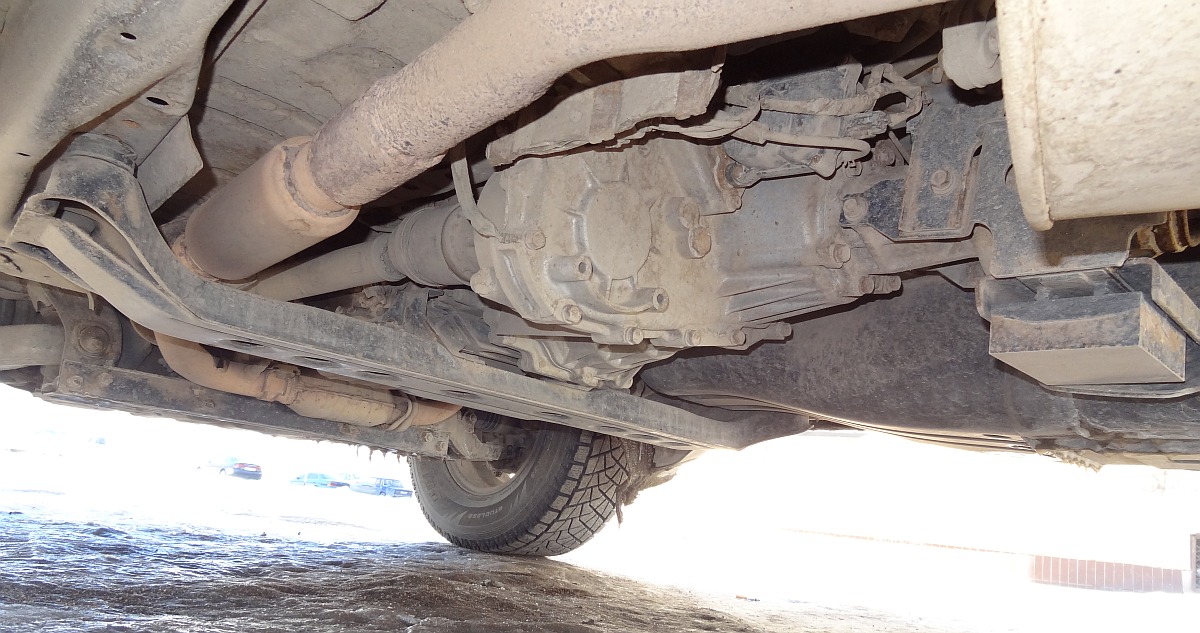

еще если рассмотреть как передний кардан вообще идет - он слегка изогнут вниз в шрусе.

Результат после смены приводов все-таки есть.
Гул очень сильно уменьшился. И теперь еще более похож на исходящий от левого заднего колеса (с места водителя).
Мистика...

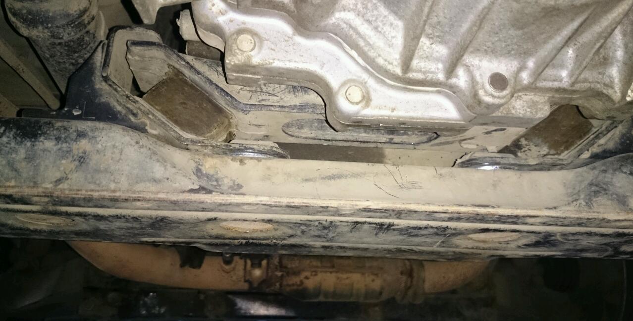

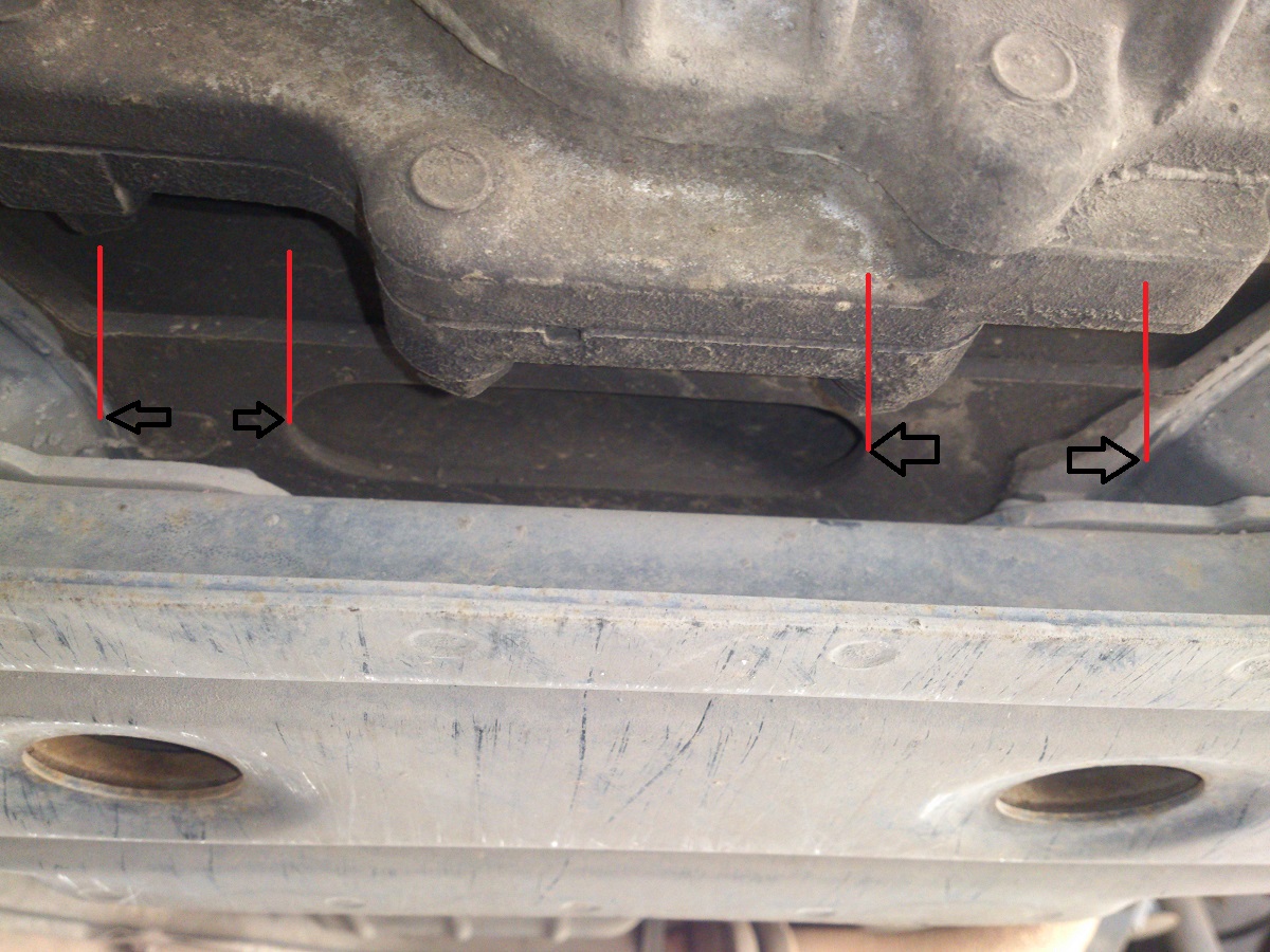

А подушки на траверсе коробки у тебя не перевёрнуты? А то они ставятся в любом положении а вот задняя часть коробки начинает смотреть вбок.
Кронштейн с подушками должен стоять так, чтобы левая часть тела (от центральной дыры) была короче, чем правая

Там на подушке стрелка нарисована, где перед должен быть. Но проверить думаю не повредит, особенно если ставили в сервисе. Кстати, не знаю насколько это поможет в данном случае, была тема про резонанс и вибрации на 2200-2400 оборотах - так вот для их устранения подушку менять не надо (если она не порванная конечно), достаточно заменить резинки, которые балку изолируют от кузова (их там 8 штук, по две на болт).

Моему компаньону поставили не так подушку эту, так у него вибрация с гулом была

Мне тоже не дает покоя это место. Но, к сожалению, стрелку эту рассматривал 100500 раз, и подушку крутил...
Да и, собственно, менял я ее тоже сам.
Поэтому стрелка у нее ориентирована точно вперед. В этом я уверен на 200%.
Резинки круглые тоже стоят новые.
Но... залезу конечно еще раз гляну...
Хотя недавно я отписывался, что ставил даже старую подушку назад для пробы. Ничего не изменилось.
Однако, в свое время было замечено, что на гул влияет как сильно поднята или опущена эта точка.
Я тогда даже по совету Снупера опускал траверсу на 3см, подкладывая шайбы. И гул становился совсем омерзительный (усиливался).

Ну стоять она вроде так должна если смотреть сзади:
Причем да, помимо стрелки там даже метки на ушах есть L и R. Это я отлично помню, и на этой картинке тоже видно.

залез, поглядел - все верно стоит.
