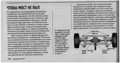

Господа, зачем спереди у заднего дифа под хвостовиком редуктора массивная коробка и в ней толстая эластичная вроде резина?
- sn1
- Сообщения: 7637
- Двигатель:: 4D56+
- Благодарил (а): 309 раз
- Поблагодарили: 673 раза
Re: Помогите информацией новичку! "вопрос-ответ"-II
Демпфер для уменьшения вибрацийюрий юрикович писал(а):Господа, зачем спереди у заднего дифа под хвостовиком редуктора массивная коробка и в ней толстая эластичная вроде резина?

так коробка с резинкой приделана к корпусу дифа и фсе! теоретически она может защищать флянец кардана вращающегося, скажем от камня снизу. но зачем тогда резинка в коробке?

А поиском не пробовали искать?юрий юрикович писал(а):к корпусу дифа и фсе! теоретически она может защищать флянец кардана вращающегося, скажем от камня снизу. но зачем тогда резинка в коробке?
Ссылка - Динамический демпфер заднего дифференциала.

Ага. Вот что говорит сервисмануал
"Dynamic damper has been installed to prevent the muffled sound."
В переводе - динамический демпфер тут установлен для предотвращения глухих звуков.
Muffled - это глухой, приглушенный. Например, слышал приглушенный звук органа, который исходил из соседней часовни.
Возможно, что на полном приводе он не так и нужен, как только на заднем. Но это только версия.
