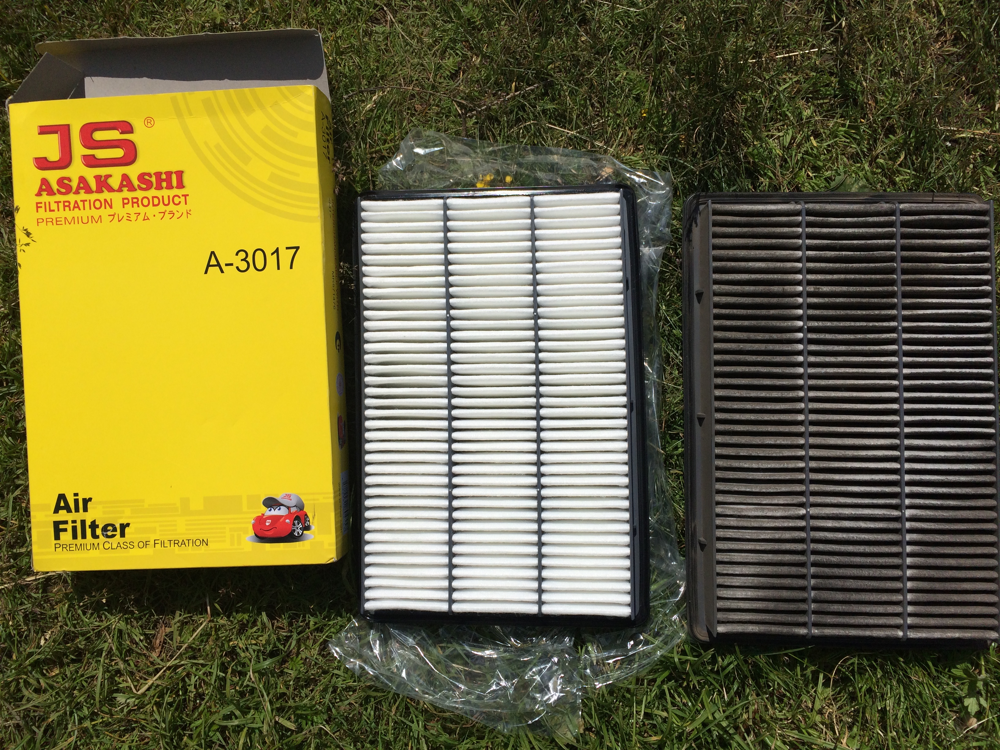

Для статистики. Воздушный фильтр ставлю этот уже неоднократно. Садится плотно и не бренчит. По цене устраивает.
Пробег на этом 27500км из них 60% зимой

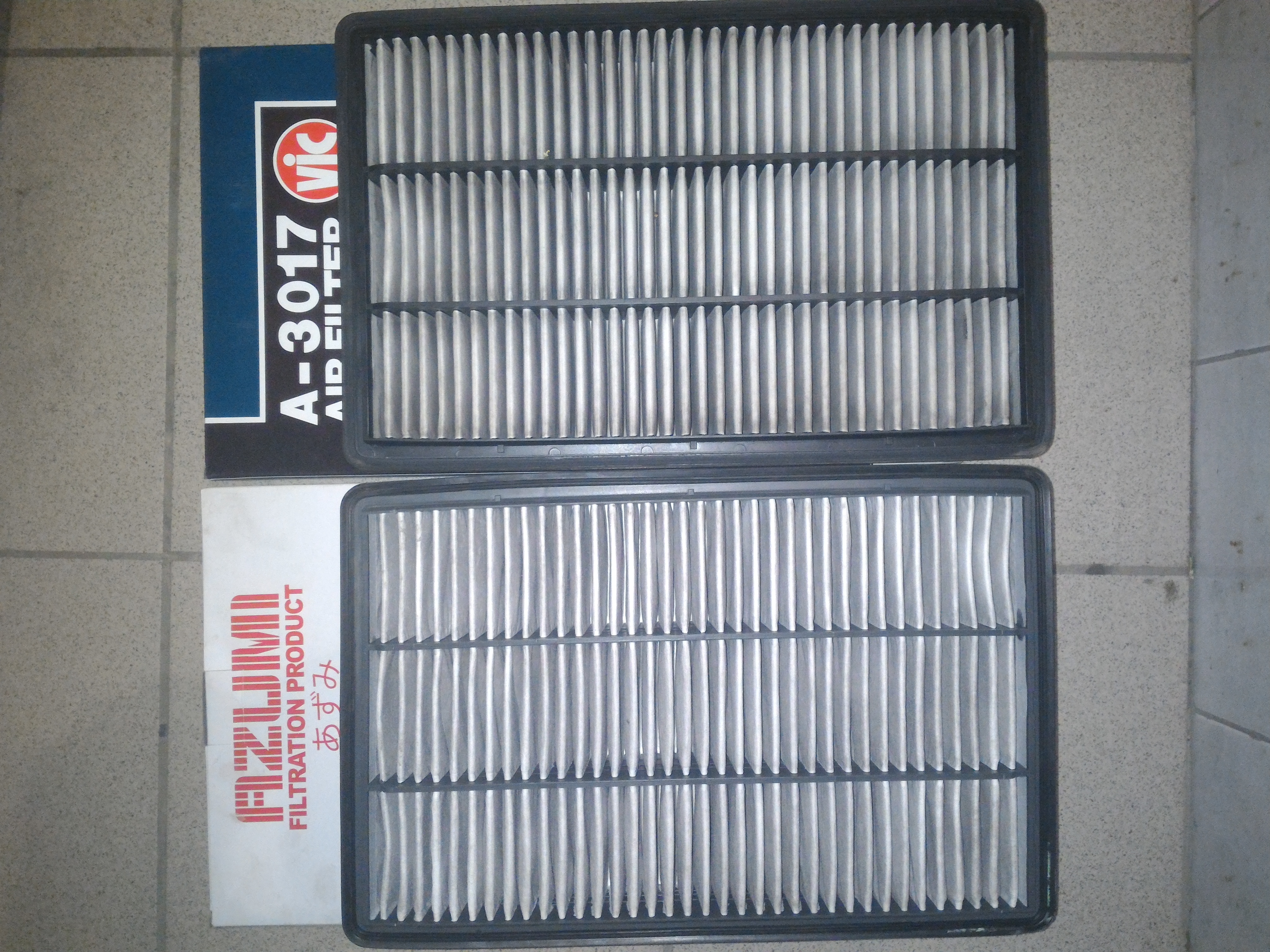

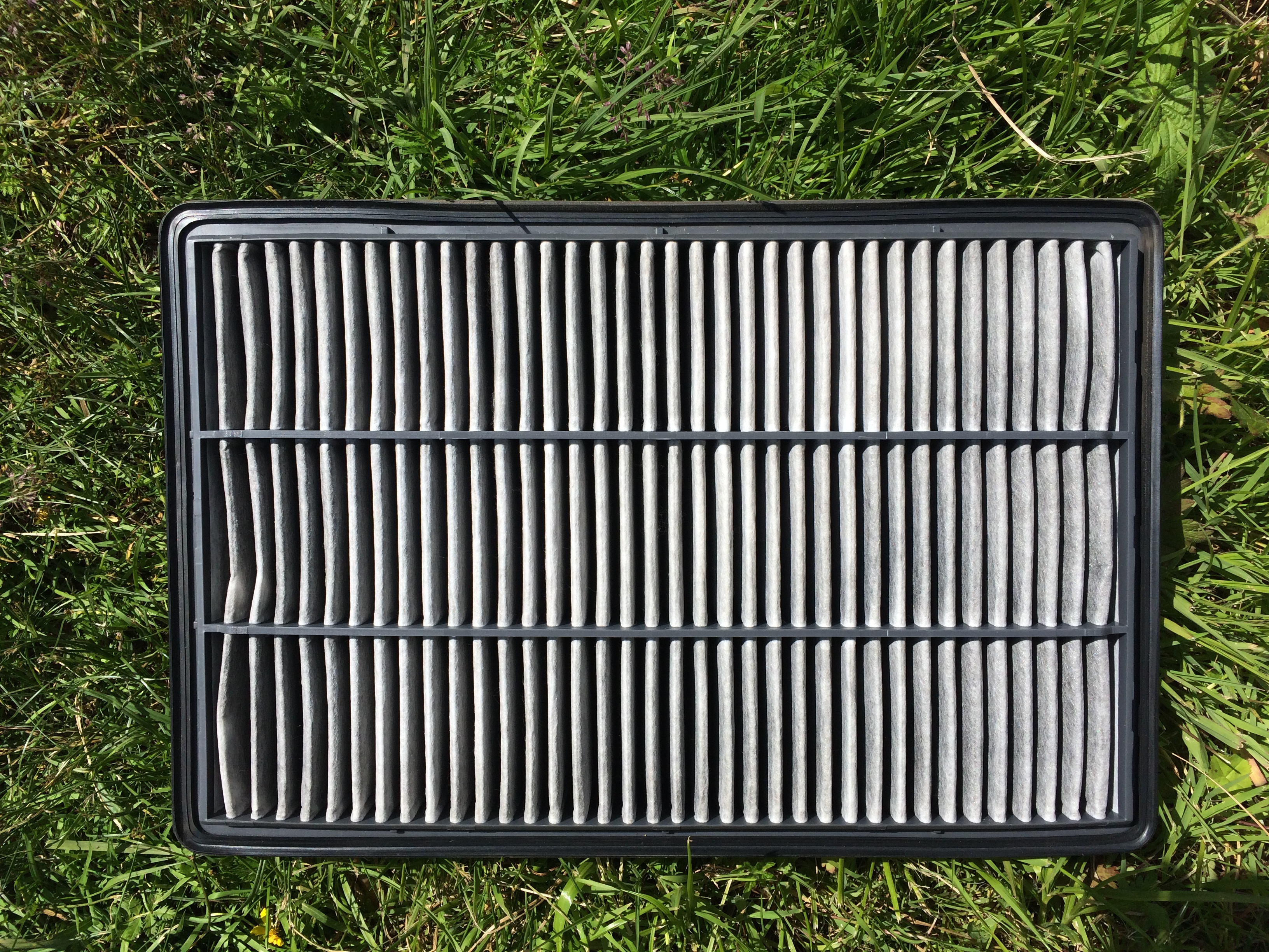

Re: Качество фильтров
Ставил не дорогой якобы японский фильтр AZUMI. Решил вернуться к VIC.
В AZUMI фильтрующий материал тоньше, "гармошка" заметно кривится, уплотнительная резинка тоньше.
