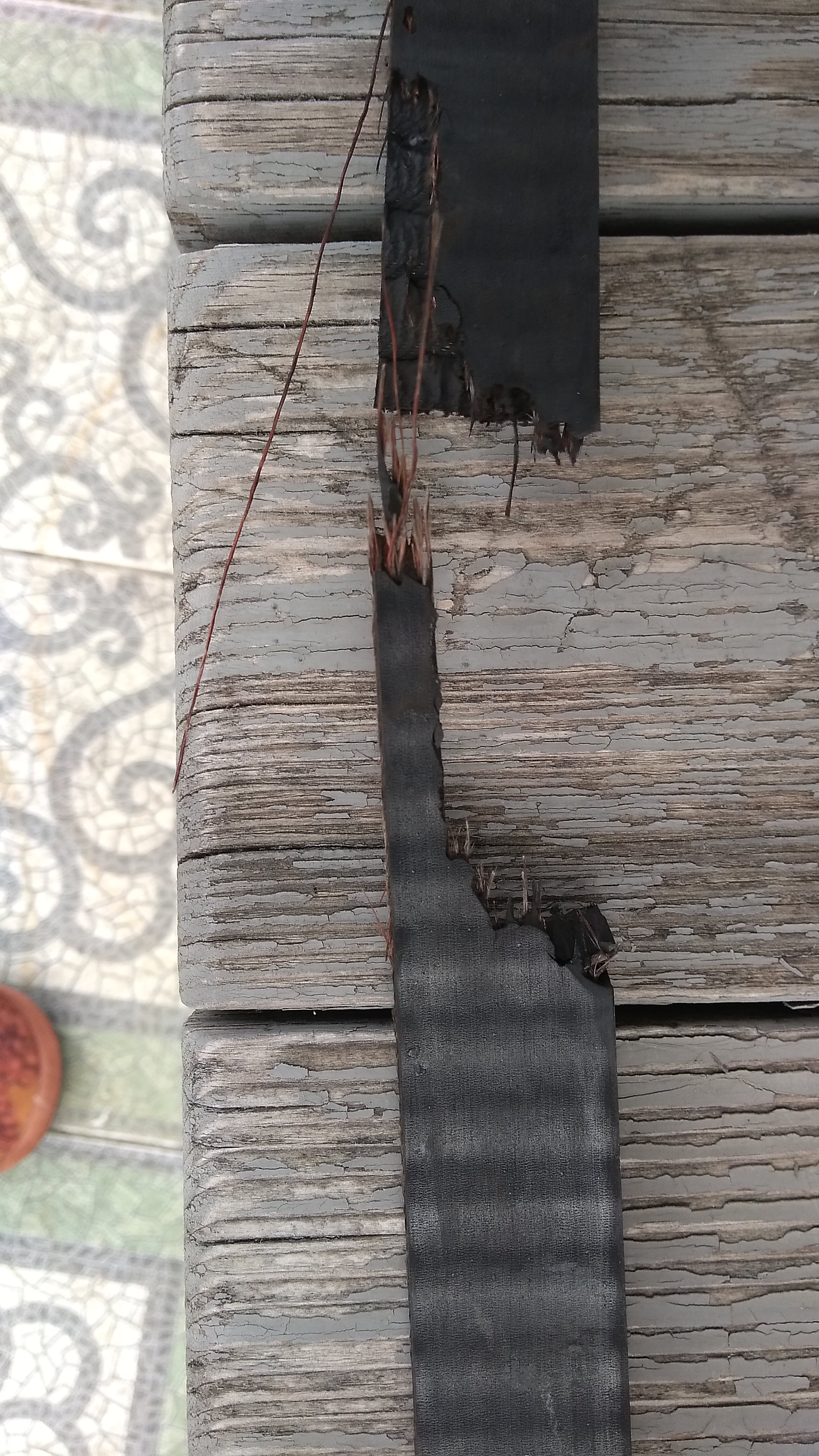

Доброго всем! На 95000 поменял ГРМ, всекроме помпы. Резина оригинальная, меняли в мастерской "Вездеходы Макарова". Заводские ремни на машине были идеальные оба (промежуточная подтяжка балансира) при снятии. Уезжал в Крым, поэтому решил поменять, чтобы не бздеть...При пробеге 109800, на скорости 20 км/ч глохнет авто. По характерному звуку стартера определяется, что крутит он не все задействованные в схему части... Крышка ГРМ долой и,,,,,,,оба ремня порваны с рывка, одинаково. Висят на своих местах и на ремне балансира нет НИКАКИХ следов затягивания его под ГРМ. Вскрытие показало отсутствие заклинивания чего либо. Все идеально, смена масла неделю назад...Оба ремня висели на своих ШТАТНЫХ местах. Единственно конец ремня ГРМ ГРМ был затянут под верхнюю "шестерню". МЕХАНИКИ сказали, что все штатно!!! Что случилось в черном ящике??? И как это побороть? Не пинайте лежачего, у меня список запчастей А4...

Такое все таки бывает именно когда рвется ремень балансиров и попадает под ремень ГРМ!saylor писал(а):Доброго всем! На 95000 поменял ГРМ, всекроме помпы. Резина оригинальная, меняли в мастерской "Вездеходы Макарова". Заводские ремни на машине были идеальные оба (промежуточная подтяжка балансира) при снятии. Уезжал в Крым, поэтому решил поменять, чтобы не бздеть...При пробеге 109800, на скорости 20 км/ч глохнет авто. По характерному звуку стартера определяется, что крутит он не все задействованные в схему части... Крышка ГРМ долой и,,,,,,,оба ремня порваны с рывка, одинаково. Висят на своих местах и на ремне балансира нет НИКАКИХ следов затягивания его под ГРМ. Вскрытие показало отсутствие заклинивания чего либо. Все идеально, смена масла неделю назад...Оба ремня висели на своих ШТАТНЫХ местах. Единственно конец ремня ГРМ ГРМ был затянут под верхнюю "шестерню". МЕХАНИКИ сказали, что все штатно!!! Что случилось в черном ящике??? И как это побороть? Не пинайте лежачего, у меня список запчастей А4...

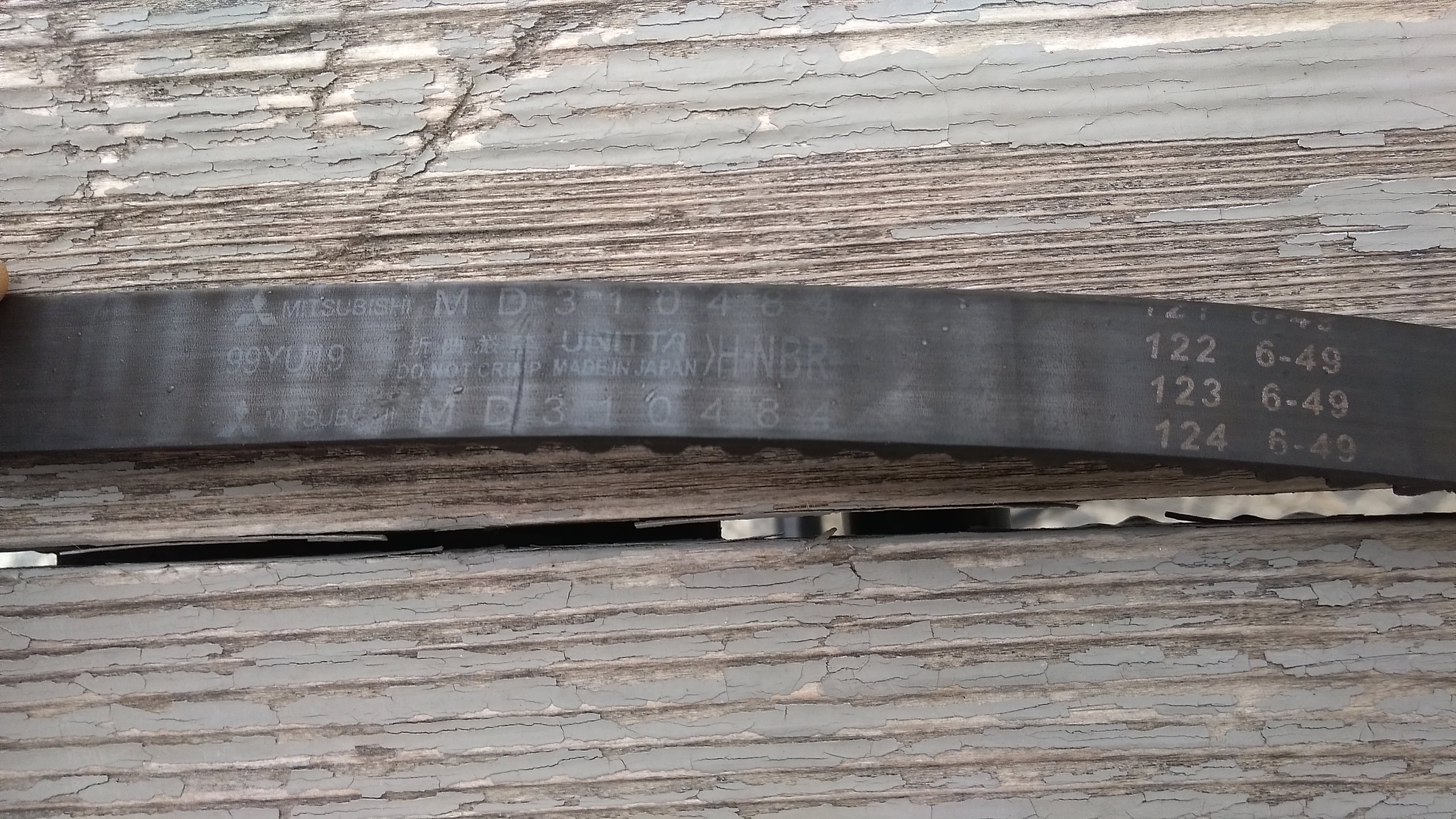

У меня облысел на 59000, буквально месяц как менял 46000, вчера срезал 86000.

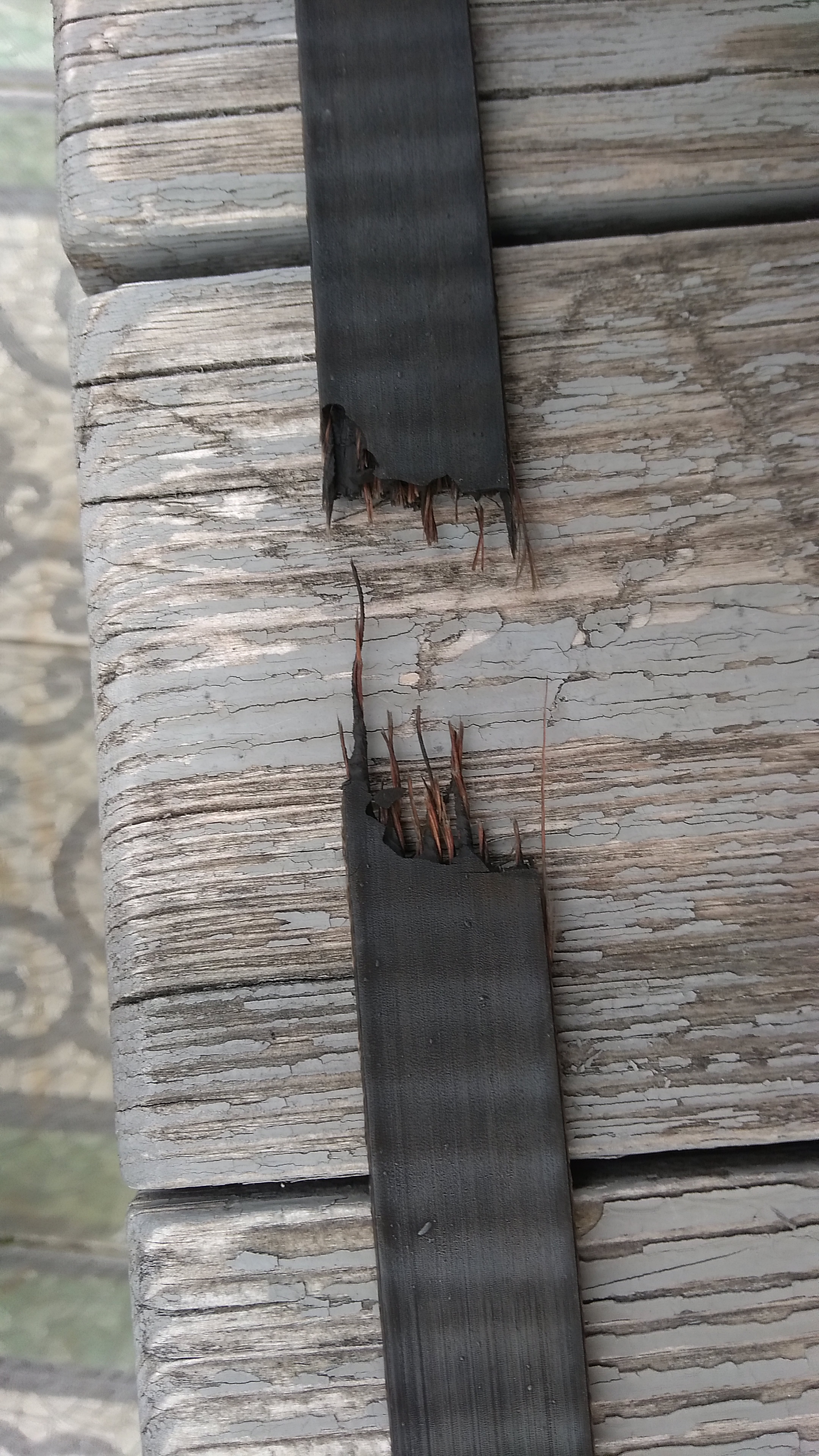

Сегодня, после детального исследования последствий обрыва ремней на моем МПС 2.5 178 л.с. 2011г. выяснено:
сломаны 4 силуминовых рокера и все...клапана все целые. Меняю рокера, ставлю ремни и погнали! Если бы для выяснения этого механики не сняли голову...Сейчас обратная сборка с заменой прокладок, ГСМ.
Рокера силуминовые с покрытием, приняли на себя удар и сломались в одном и том же месте без осколков.Можно гонять дальше !!!

Re: ВНИМАНИЕ ВЛАДЕЛЬЦЕВ НМПС и Л200!!! (и не только)
А еще лучше посты оставлять в соответствующих темах, тут обсуждают брак деталей, а про ремонт 4d56 огромная темаsaylor писал(а):Сегодня, после детального исследования последствий обрыва ремней на моем МПС 2.5 178 л.с. 2011г. выяснено:

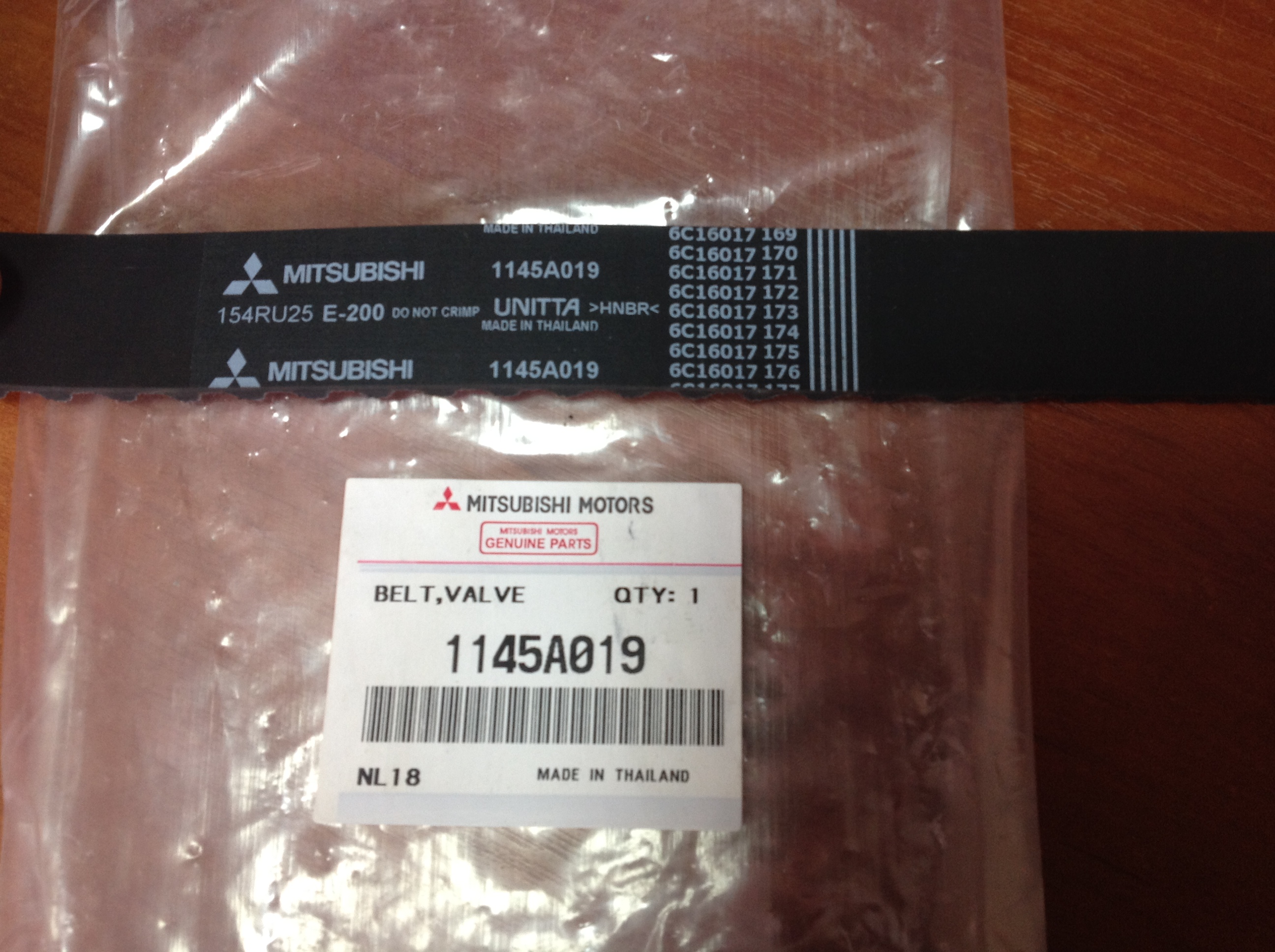

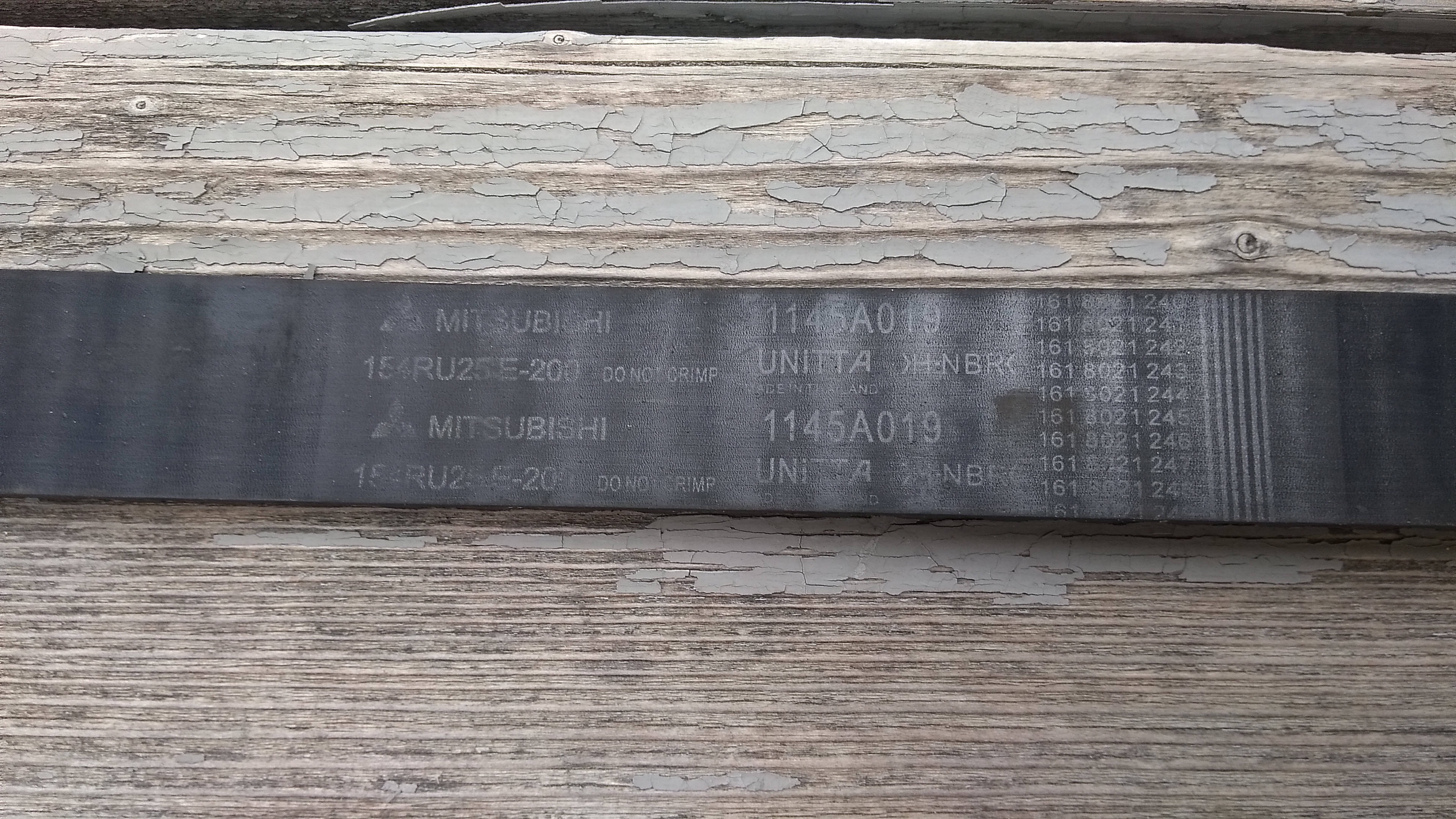

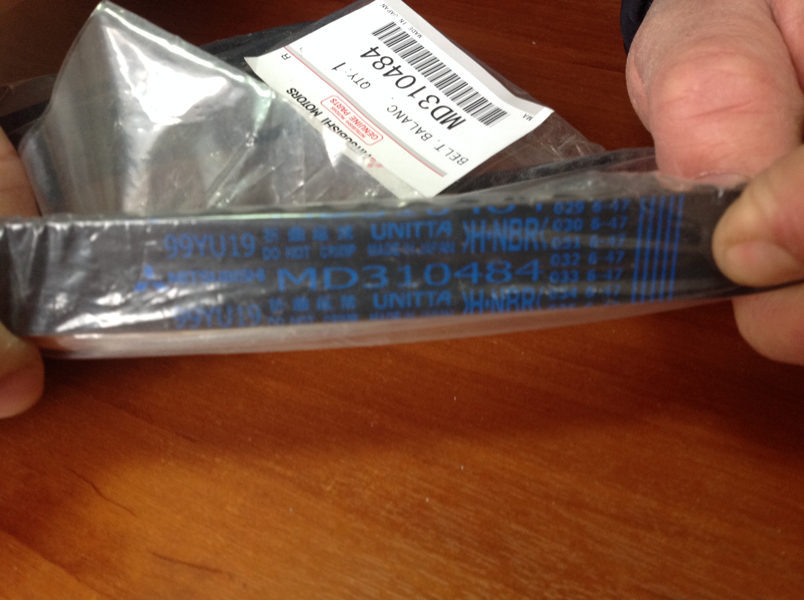

Всем ПРИВЕТ!
Прошу посмотреть на фото ремней какое Ваше мнение!
(Можно ли ставить), за ранее БОЛЬШОЕ СПАСИБО
Тот что с синими буквами 2016 год 47 неделя, а вот с тайским ремнем не поняткиduga1 писал(а):Всем ПРИВЕТ!

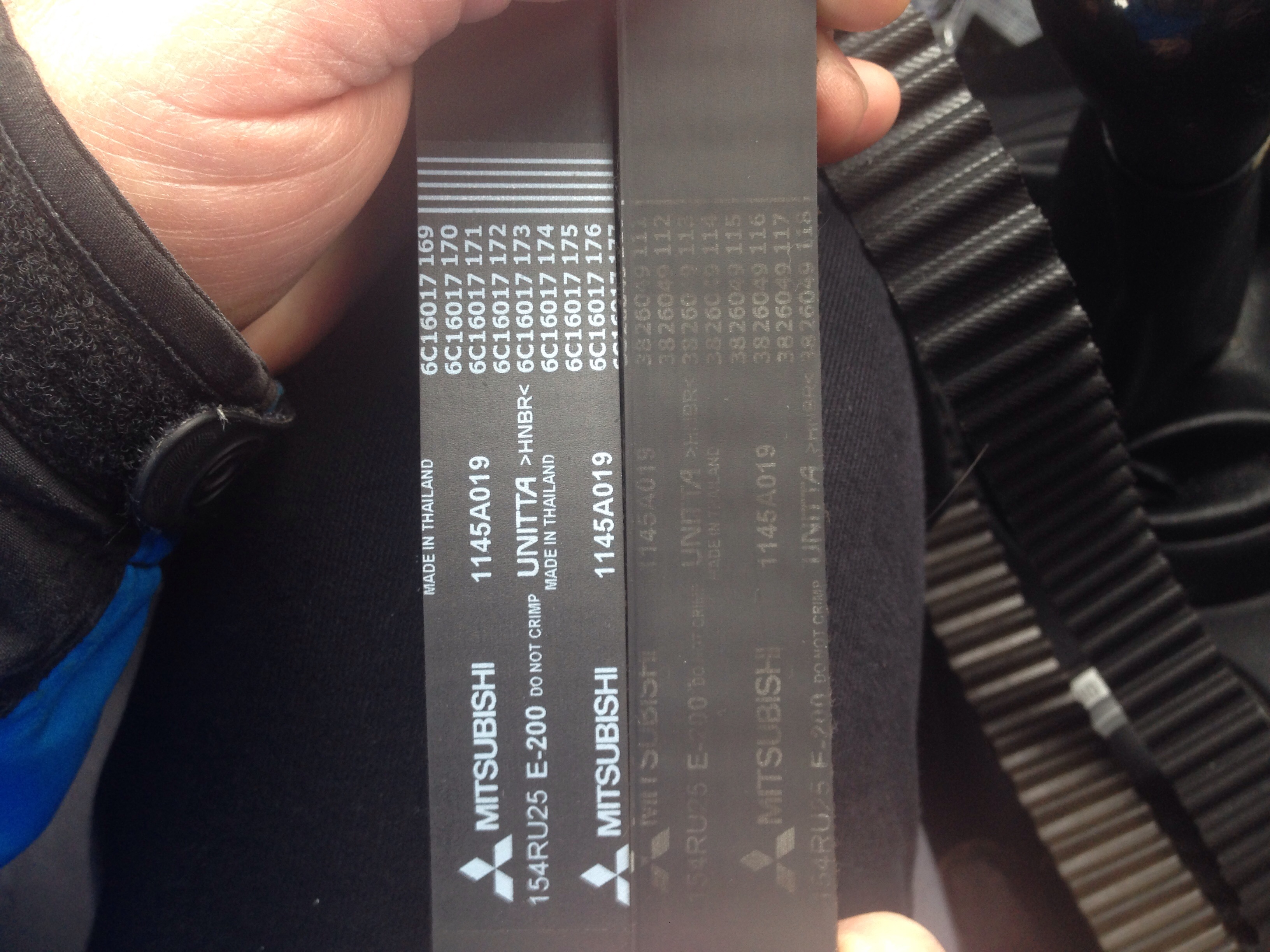

Посмотрите на эти два ремня
Старый который стоял с завода и который хотим поставить
Ваше мнение
За ранее спасибо
Ваше мнение
За ранее спасибо
так вот сходу это оригинал, но как определить год выпуска не знаю
