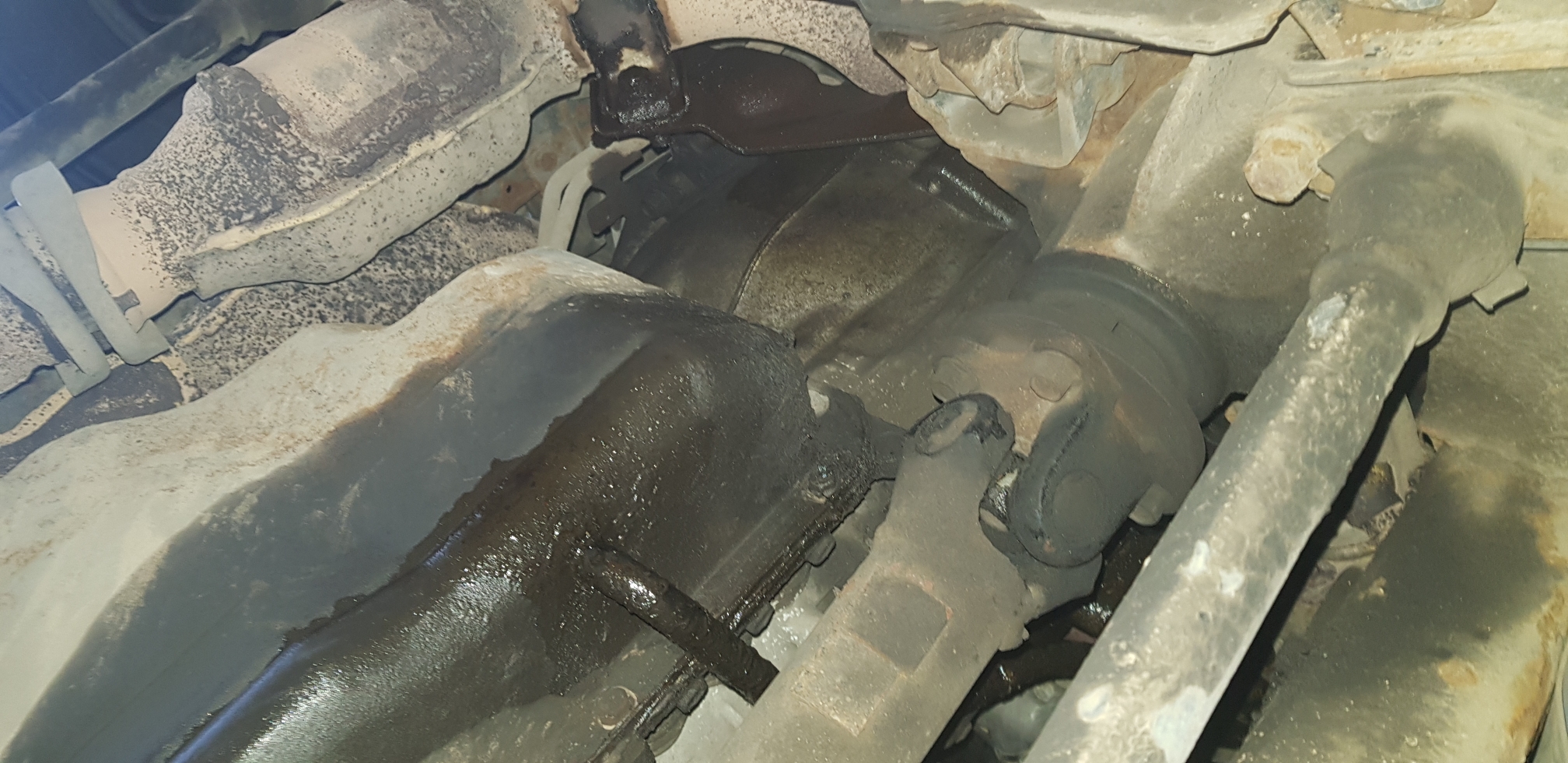

Всем добрый день! Потекло масло из коробки. Течет слева по трубке щупа к поддону и правый кронштейн перед катализатором мокрый. Подозреваю,что сальники. Хочется верить... Напишите, пожалуйста, ориг.номера сальников для замены. Mitsubishi Montero Sport 3.5 4WD VIN: JA4MT21R54J004914. И какое масло можно залить вместо оригинального. У знакомого из Рольфа спросил, говорит Мобил 320 льют. Спасибо!

Я так понял, номера сальников АКПП по VINу тут ждать бесполезно....
Смысл тогда этой ветки непонятен)))
MMS, 3500/4WD, LS(WIDE), 4FA/T, 2003.12.1, 6G74, GRSEL2M, K99W, тёмно-синий, зима-Dunlop Grandtrek SJ6 255/70R16; лето-Dunlop Grandtrek AT3 265/70R16
Сообщения: 57501
Поблагодарили: 4804 раза
Re: Поиск номеров оригинальных запасных частей. по VIN коду
emissar писал(а):Я так понял, номера сальников АКПП по VINу тут ждать бесполезно....
Проблем нет с номерами.
Проблема с тем что у Вас текут не сальники АКПП.
А течет моторное масло.
А вот откуда, кроме Вас никто не узнает.
Я конечно могу предположить, но все же лучше смотреть по месту.
emissar
Сообщения: 61
Зарегистрирован: 02 янв 2009, 21:44
Мой автомобиль(и):: Montero Sport 3.5 2003
Откуда: Московская область
Сообщение emissar »
Если течет моторное масло,что почему снижается уровень масла в АКПП? Уже литр долил почти.
