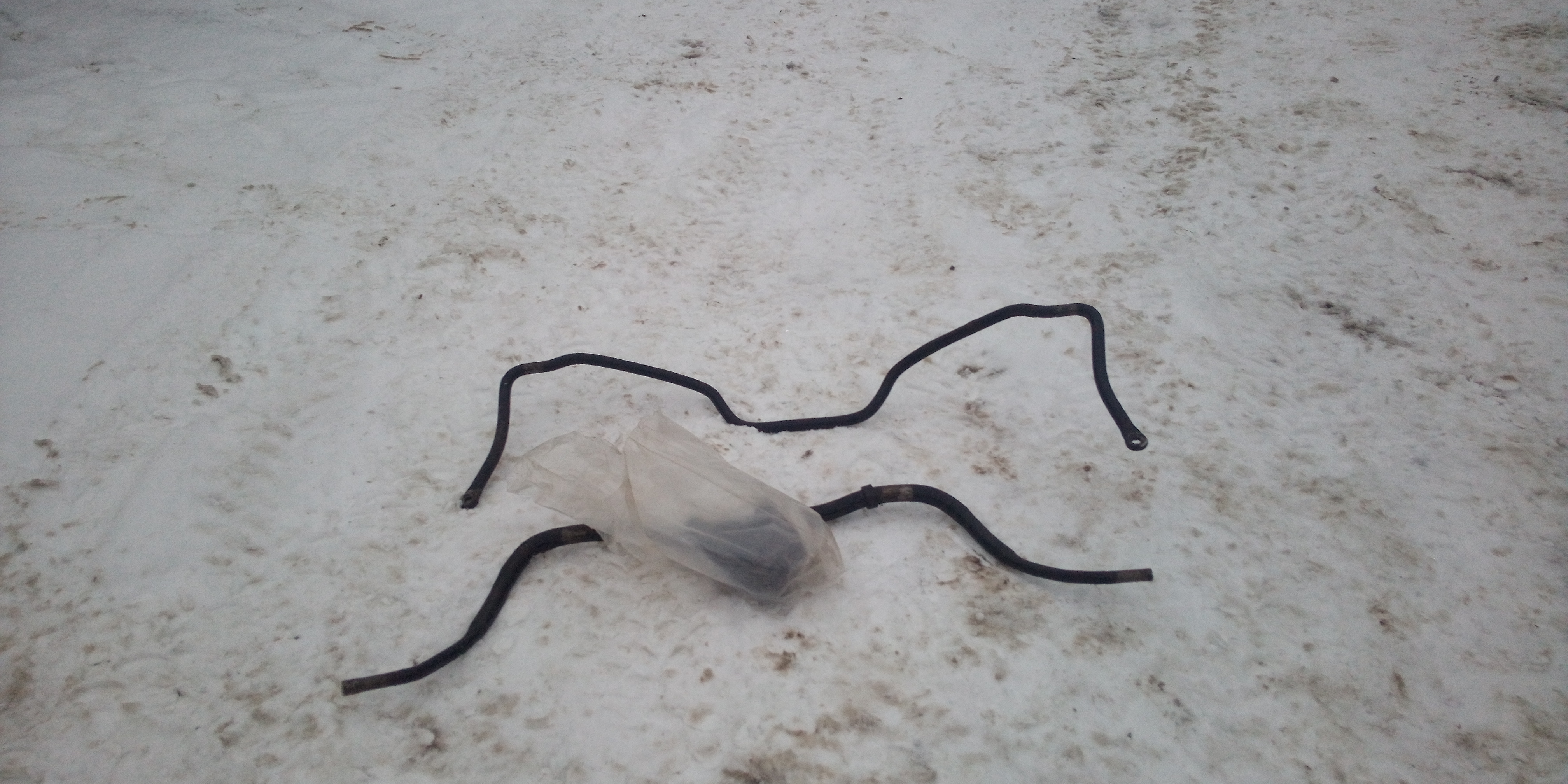

Снял задний стабилизатор. Чтобы вытащить штангу, пришлось снять низ амортизатора.
По асфальту: я не заметил сколь нибудь разницы. Возможно, на повороте чутка кренится. Но совсем не критично, как по мне.
По диагонали: ещё лучше, чем лишь с одним снятым передним. Попробовал по холмам ездить, намного лучше, уже чувствуется, что на внедорожнике едешь
Смелости прибавилось
По итогу: доволен. Думал, будет лучше, но уже очень хорошо. Возможно, ещё буду работать с ходами подвески, когда расчленю кузов от рамы для обработки, но пока поэкспериментирую с такой компановкой.
Стабилизаторы на данный момент ставить обратно нет никакого желания. Поехали жить в гараже в дальнем углу. Завтра верну в магазин все резинки для стабов.
