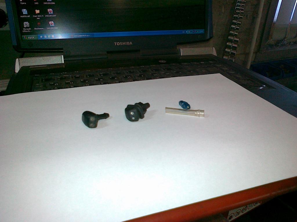

Gip, все гораздо проще, берешь форсунки под гайку, от нивы, шеви-нивы (2123-5208060) по 30 рублей за штуку и будет тебе счастье. И еще нужно удалить клапан, это такой соединитель трубок около правой форсунки. В нем есть шарик с пружинкой. Можно шарик тонким шилом выдавить или простой соединитель трубок поставить от любого тазика. Насос, кстати, подходит к нам от Хундай Портер, цена вопроса 400-500 рублей, льет гораздо лучше.

Балу, в смысле из родного соединителя выдавить шарик?, прикол в том, что под гайку Я сегодня снял (жигулевские), пока снимал, просрал гайку в капоте, в руках оставалась китайская херь, которая не встает под размер, но Я дурак поняв что китайская херь не встает в крепеж, решил выдернуть шланг (до этого надел, дурак тоже), и выдернул половину китайской херни, она реально развалилась в руках, причем не пополам, а вдоль!!!!, вобщим теперь китайская херь висит на силе притяжения шланга к этой долбанной форсунке. Хорошо хоть только на пассажирской стороне все это сделал.

Gip, именно удалить этот шарик, он сильно тормозит жидкость. Правда тогда первый взмах щетки будут делать по сухому,зато потом... На фото справа на лево: оригинальная форсунка, форсунка шеви-нива, клапан. Шарик хорошо виден.

понял, спасибо, форсунки купил, осталось шарик выбить

заменил тот клапан в котором шарик, на пустую трубку, эффекта ноль, ссыт слабо, не знаю больше на что грешить, только на морозы остается.
