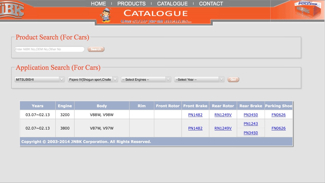

А мне и диски, и колодки nibk по душе. Второй год как поставил ихния диски и колодки вот недавно сменил. Отлично тормозят.Дедон69 писал(а):Купил новые передние торм диски NIBK,заранее,как обычно.Разобрал,посмотрел,померял.Новый 28мм,старый .... 28мм.Очистил диск от ржавчины,пол часа скоблил вентиляцию.Собрал всё назад.Новые диски подарю следующему владельцу.Про задние вроде писал,один 17мм второй18мм минимум 16мм. Разводят вас братцы на сервисах,ох как разводят.Колодки на фото 30тыщ.км.

Re: Тормозные диски
AirCAR писал(а):А мне и диски, и колодки nibk по душе. Второй год как поставил ихния диски и колодки вот недавно сменил. Отлично тормозят.Дедон69 писал(а):Купил новые передние торм диски NIBK,заранее,как обычно.Разобрал,посмотрел,померял.Новый 28мм,старый .... 28мм.Очистил диск от ржавчины,пол часа скоблил вентиляцию.Собрал всё назад.Новые диски подарю следующему владельцу.Про задние вроде писал,один 17мм второй18мм минимум 16мм. Разводят вас братцы на сервисах,ох как разводят.Колодки на фото 30тыщ.км.
А на 3,8 их тоже вроде нет, или ошибаюсь?

Re: Тормозные диски
Угу, ошибаетесь http://www.jnbk-brakes.com/catalogue/ca ... _/0/0000/0
