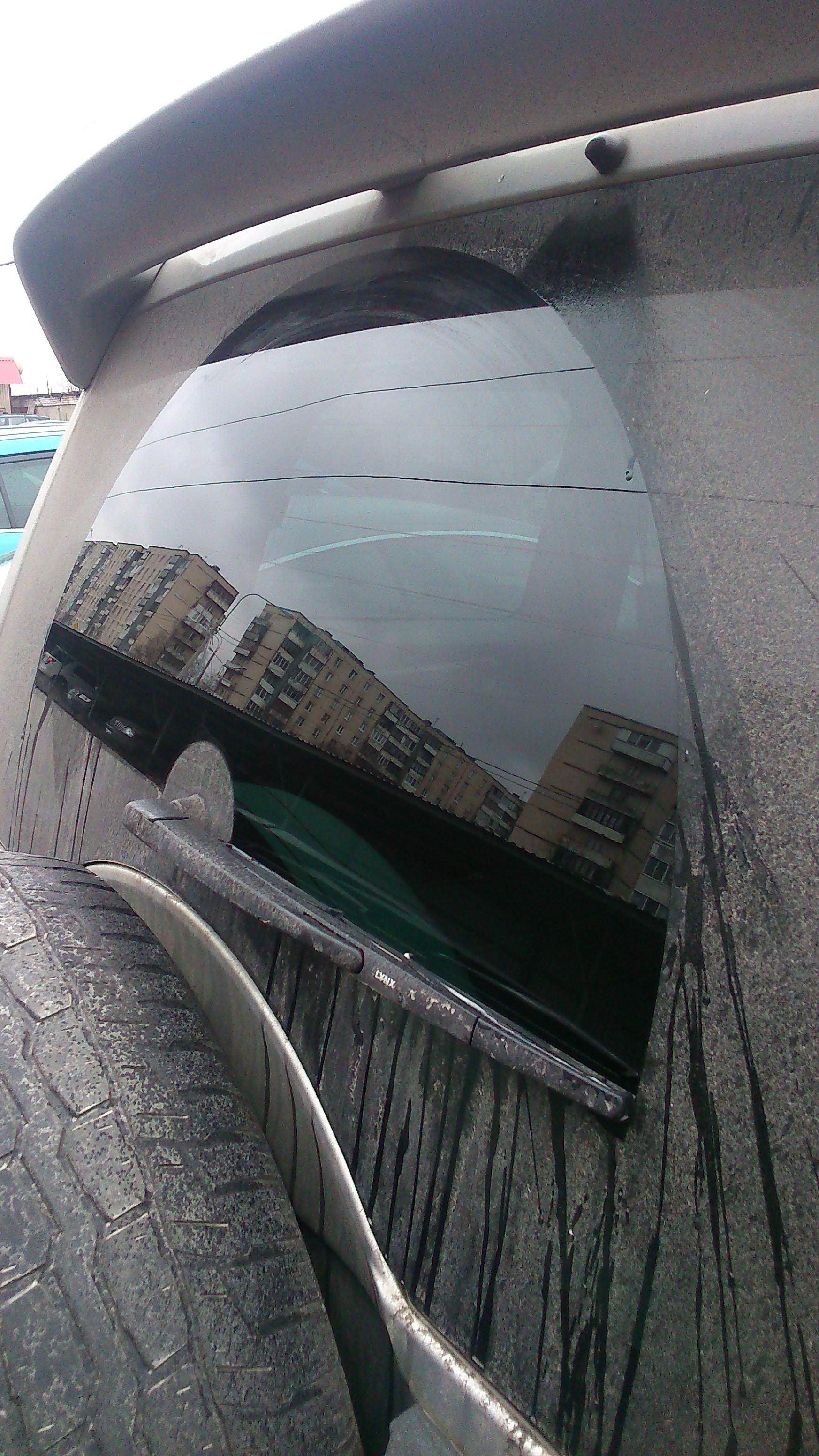

Немного.Я за последние десять дней по трассе наездил 4000км.Машины достали ломаться.С учетом плюс минусовой погоды цвет машины стало не видно,только вчера отмыл.Именно это и сподвигло поставить дворник от Ваза,т.к щетка всё равно была уже стертая,так уж сразу и заменил вместе с поводком.

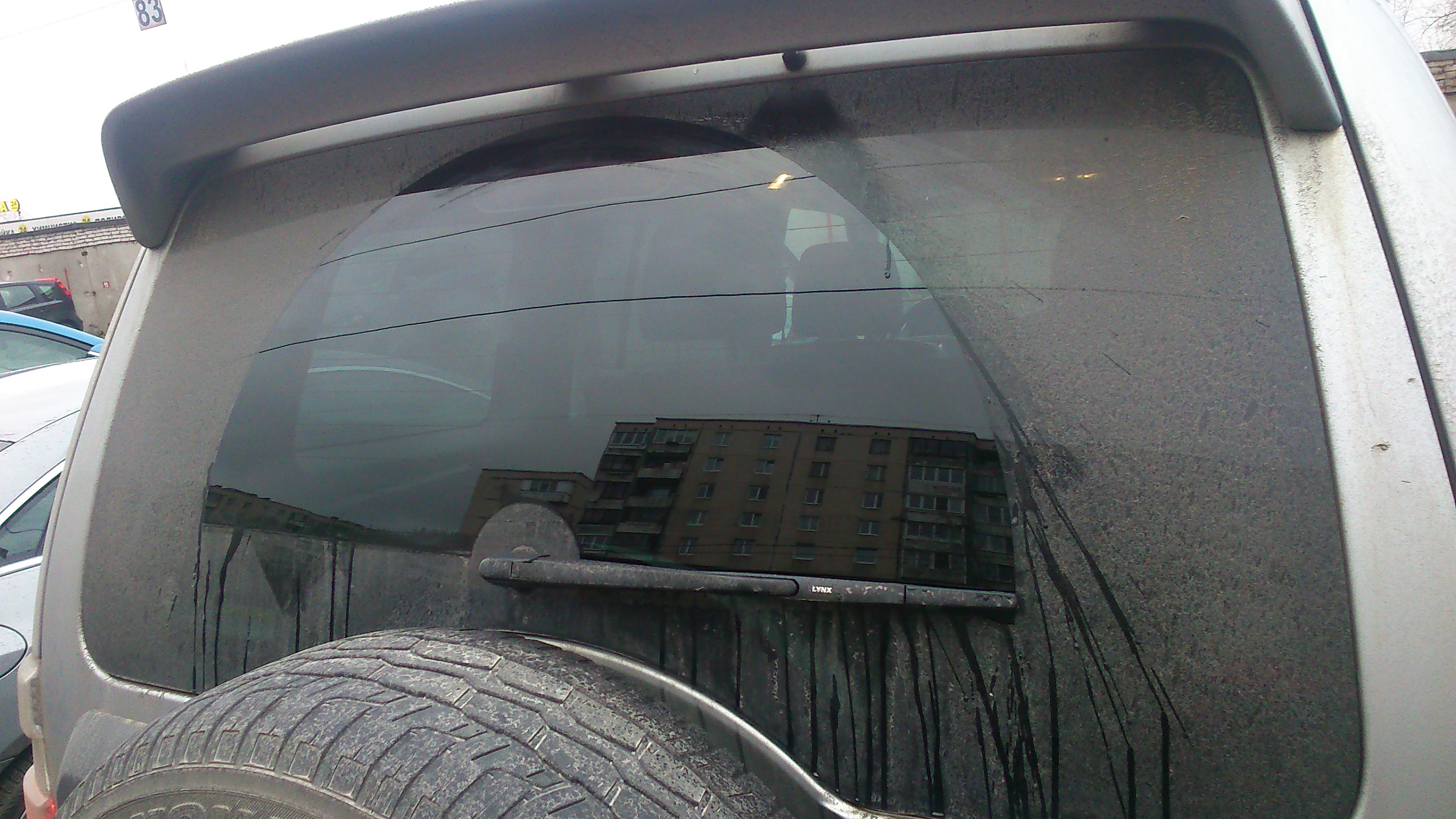

Ехал тут за 200, и обратил внимание на задний дворник - очень похож был как народ ставит от таза - стопудово металлический поводок с крюком был.

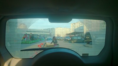

Если что, нашел дворник пятой двери в свободной продаже под спец. разъем Паджа 4. Фантомовский PH7236. встал хорошо, трет пока нормально, на 1 см длиннее штатного, но ничего не задевает.
men43154
Сообщения: 106
Зарегистрирован: 06 май 2012, 01:52
Двигатель:: 6G72, 3.0 бензин
Мой автомобиль(и):: Pajero 4, 2011г.
Откуда: С.Петербург
Откуда: С.Петербург
Благодарил (а): 15 раз
Поблагодарили: 6 раз
Re: Дворник пятой двери!
Сообщение men43154 »

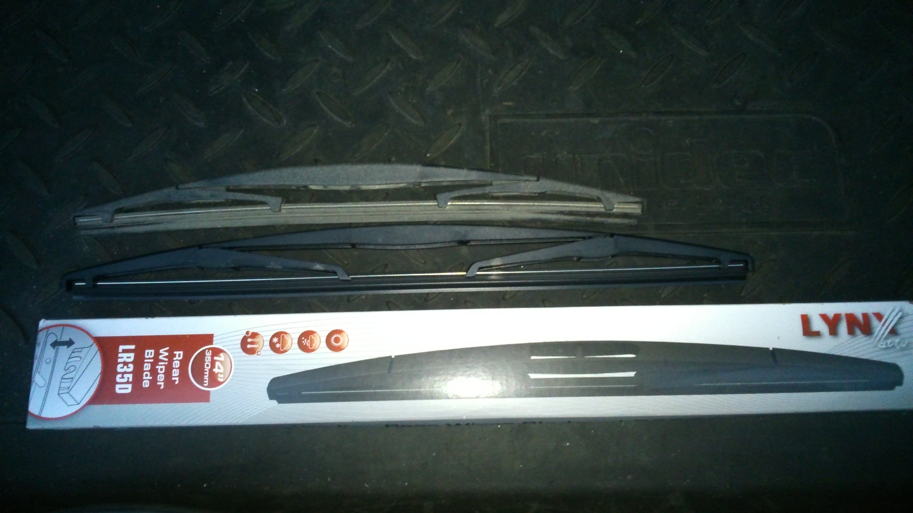

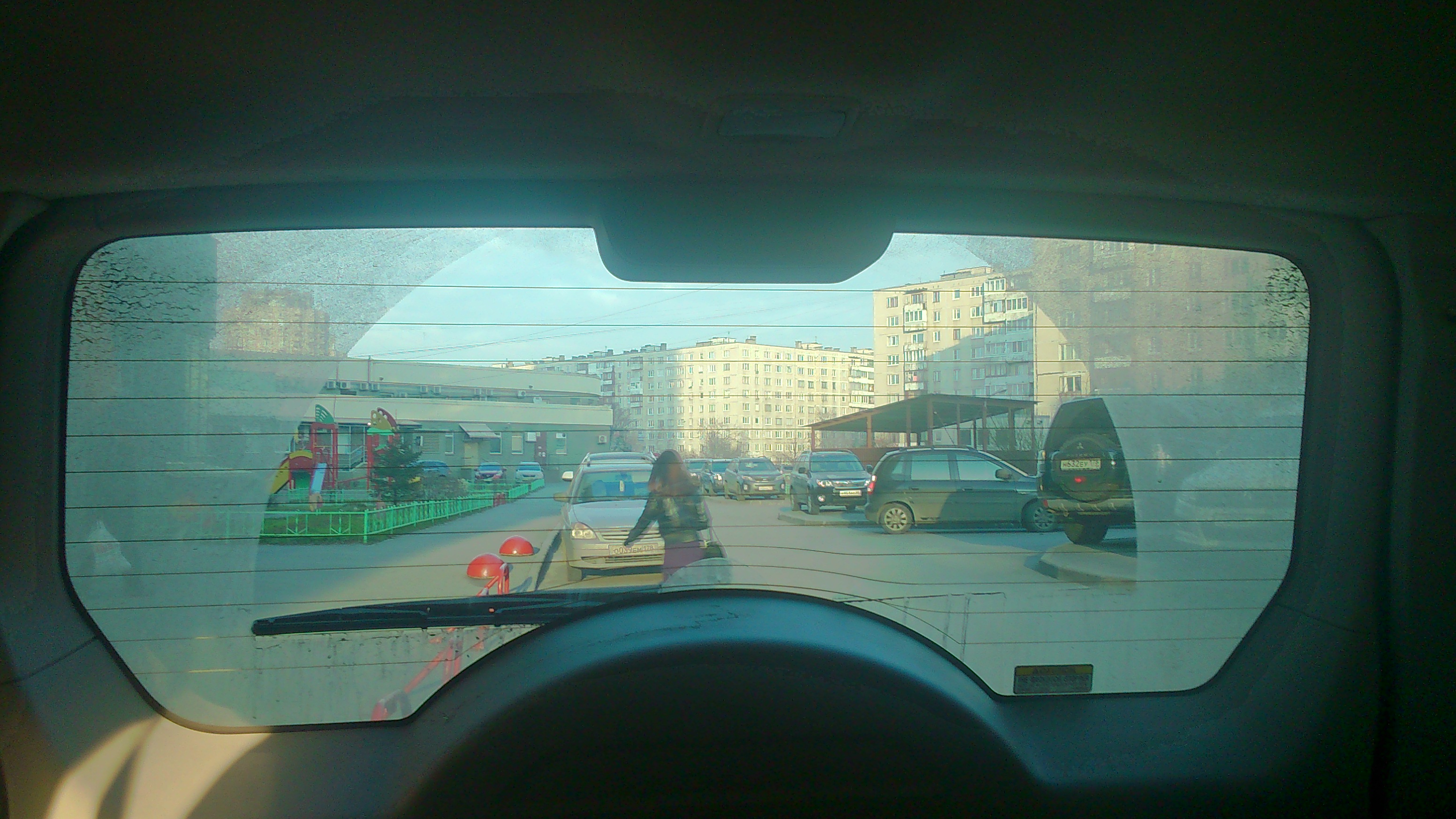

Сухой писал(а):Если что, нашел дворник пятой двери в свободной продаже под спец. разъем Паджа 4. Фантомовский PH7236. встал хорошо, трет пока нормально, на 1 см длиннее штатного, но ничего не задевает.
вариантов вообще то много, LYNX LR35D ~300руб., сейчас бы попробовал бы TRICO EX351, поставил только что TRICO на лобовое, доволен, но время покажет.
На последней фотке, рядом со штатным

Тоже поставил себе LYNX LR35D, после того, как Масума заскрипела так, что в машине не усидеть. Линкс трети чуть похуже (остаётся водяная плёнка после первого прохода, но неочищенных зон нет), зато - тишина! По долговечности не готов сказать - только поставил.
