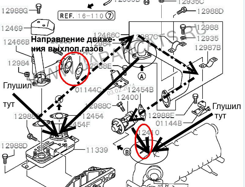

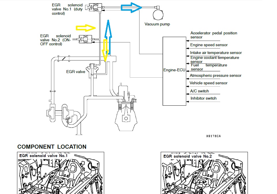

Коллеги все же давайте разберемся на примере П-3 с ДВС 4М41.....
во вложении схема именно моего ДВС и точки, где я глушил егорку.... как результат-резко в машине похолодало(ну об этом я писал-напоминаю для тех, кто пред. посты не читал)
посмотрите и укажите(желательно объяснив), где я не прав....
где я глушил , обозначил...
какой-то ощутимой разницы в скорости и силе нагрева ДВС или печки не наблюдаю!

теперь понятно, где я ошибся....

Честно говоря не вижу разницы где заткнуть проход выхлопных газов в ЕГР.На П-2 все(и я в том числе) глушат именно так как у тебя.Я ведь писал ,ты пробовал рукой температуру трубки отходящей от коллектора?То что в машине тепло или холодно ведь не только от ЕГР может быть.При одной и той же температуре с ветром без ветра,и плюс сам мерз до этого или в теплом месте был,тут скорее имеет место психологическая зависимость чем техническая.Тем более не знаю как Тройка,но Четверка как я уже писал при ниже -20 на холостых остывает в ноль стоит только врубить печку на большие обороты.И при этом на трассе с увеличением постоянного числа оборотов уверенно выходит в нормальный тепловой режим.А с НАПОЛОВИНУ закрытым радиатором и перегреваться начинает.

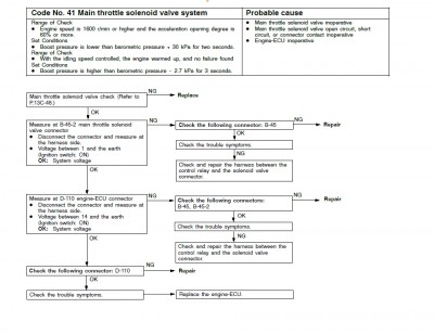

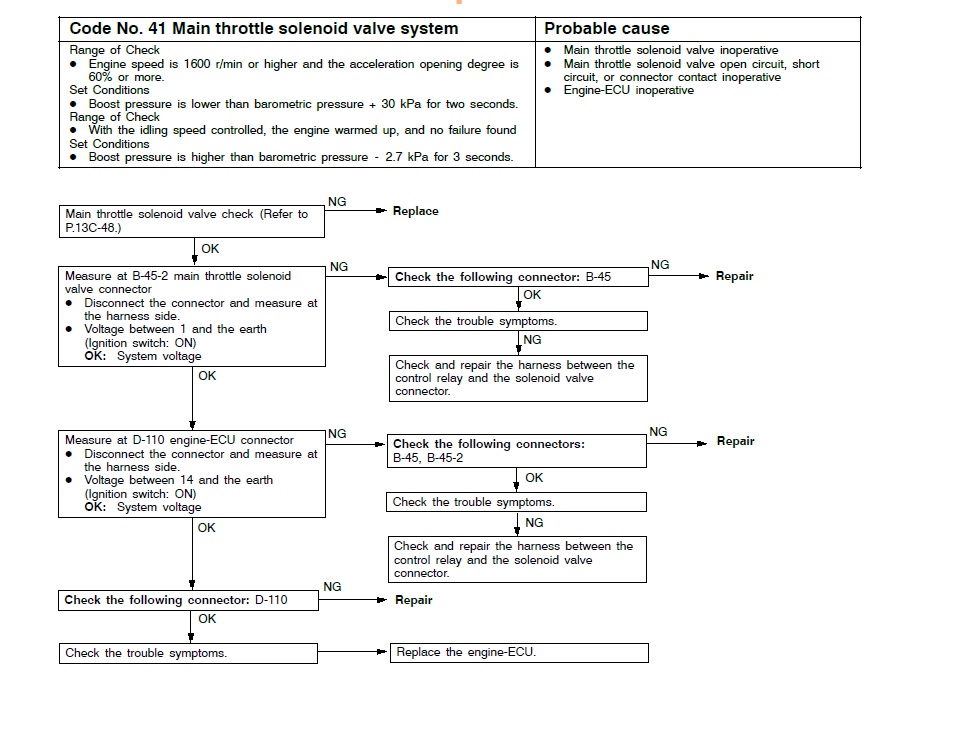

вышел на улицу,заглушил шланг подводящий вакуум к ЕГР.... вылезла ошибка №41(опять в шоке).... завтра буду тестить как ведет себя система отопления и вообще машина на дороге!!!!
на сайте мультитроникса: ошибка 41 означает THRT VAL SOL
у кого какие мысли?

Цветность не скажу. Но на ЕГР вот такое подключение
Синия стрелка вакуум
Жёлтая воздух (атмосфера)

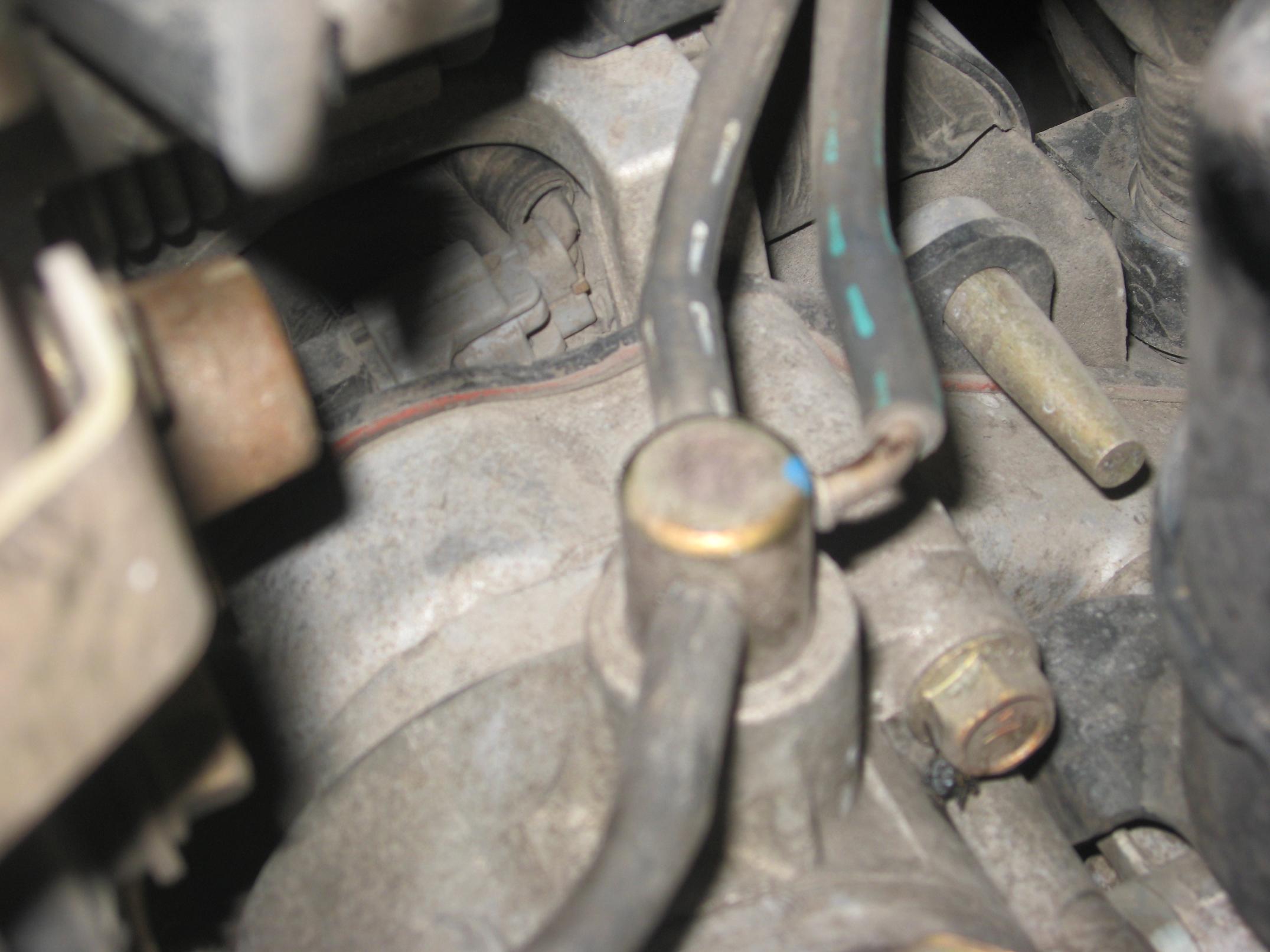

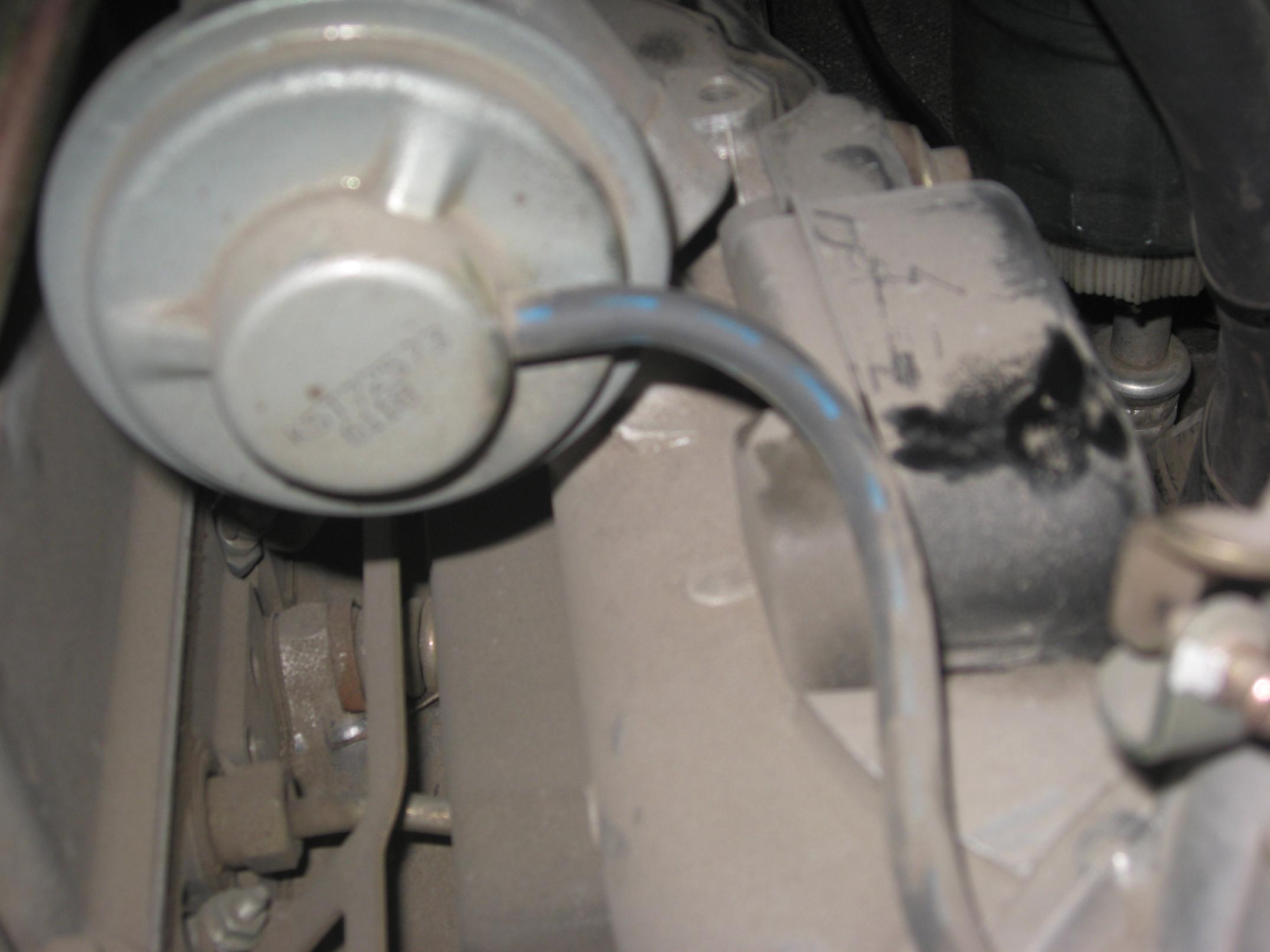

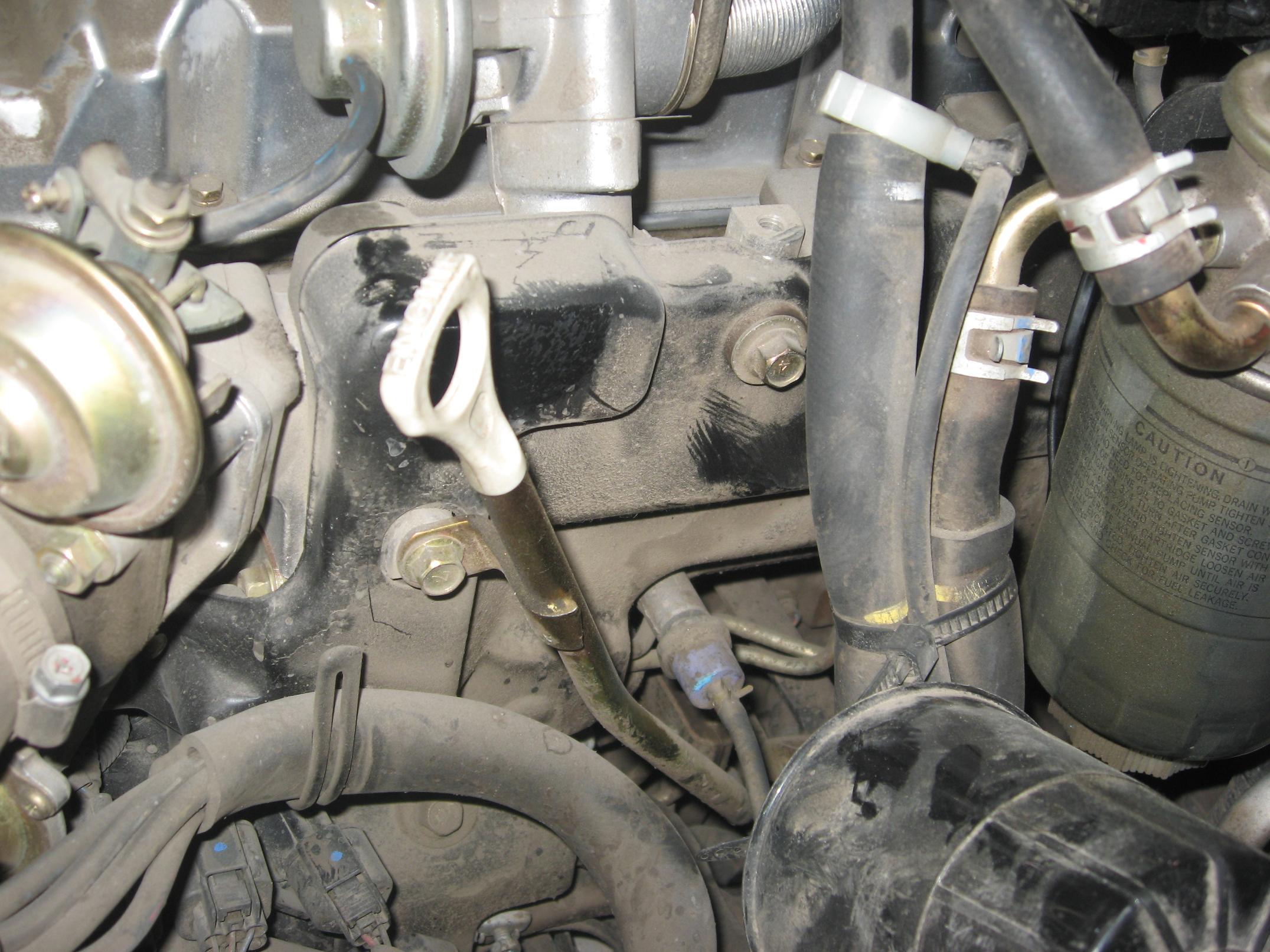

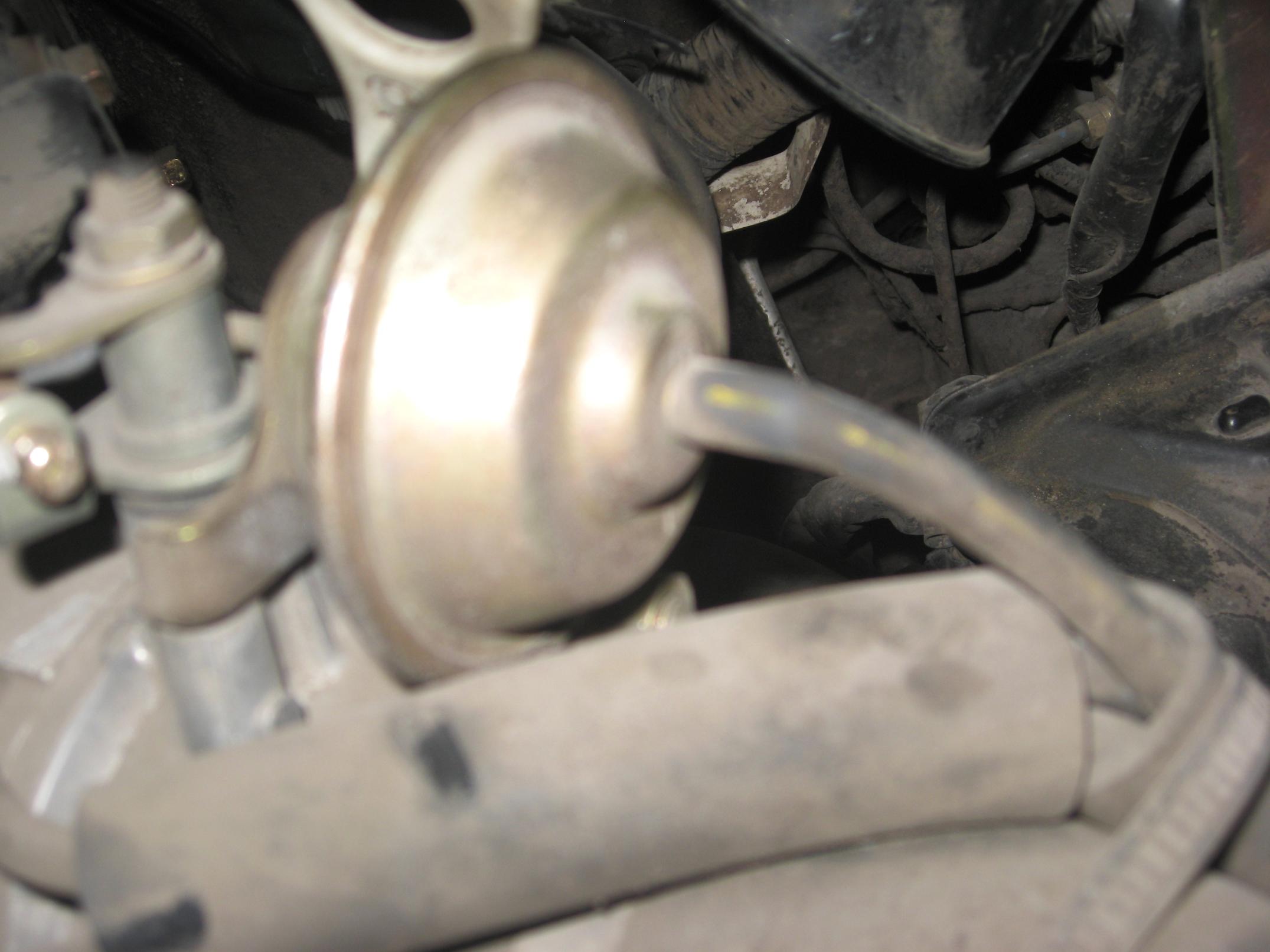

Green Goblin писал(а):Подскажите цветность трубок,если знаете? буду проверять....
хотя трубки никто не трогал....видимо когда заткнул шланг ,ведущий к ЕГР... система на что-то среагировала(т.е. решила что какой-то датчик "вышибло").....
Как проверить правильно ли трубки стоят? Цветность....

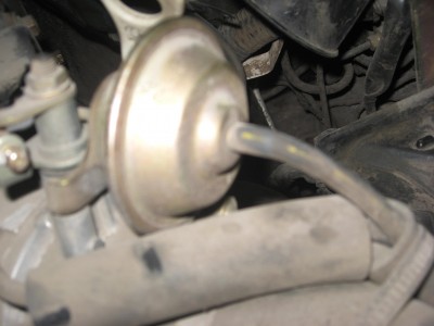

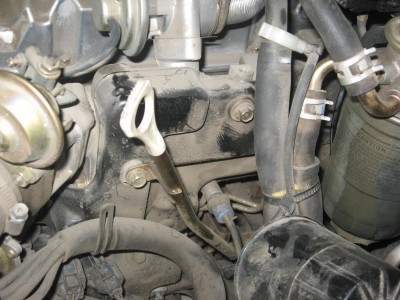

вот немножко фото...может поможет...
от заз968 до Pajero3 V78W 4M41 АКПП 2004г

спасибо-буду разбираться :*THANK*:
