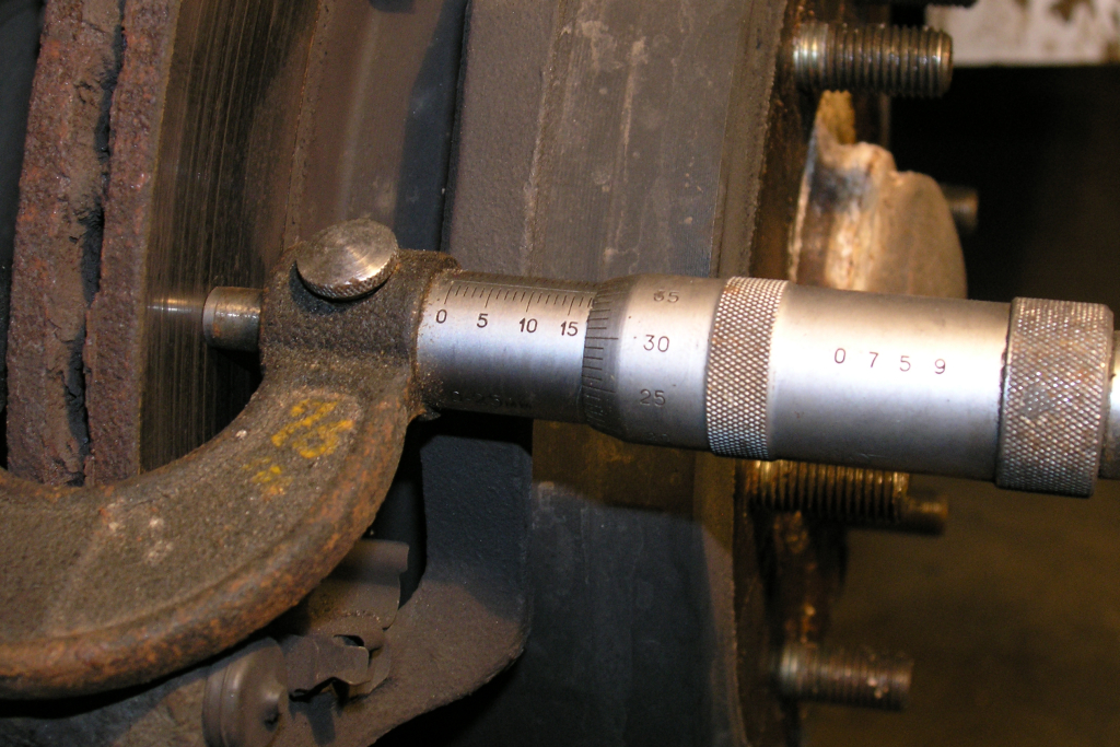

Жека Оренбургский писал(а):Пипец просто! На мои 97 ткм, менял только втулки стаба переднего (3 раза правда), ну еще закисли сход-развальные болты (пока так езжу), остальное все родное и на замену не просится, разве тормозные диски только до критической толщины 0.5 мм осталось.
У мне пробег помене,но тож только втулки,один раз у дилера,другой сам.Диски еще походют.
Задние там вАще ок.2мм,а передние больше 1мм.Тьфу(3раза) :mrgreen:
Мда...ржавость прибора (соответствующая дискам на фотке) наводит на мысль всей фотографии... - Я Обязательно выживу!!!
Ты ж знаешь, не могу не подколоть... :)

Assum писал(а): Мда...ржавость прибора ...
Тому прибору лет сорок,не мене ::-D: Нашел недавно в хламе.
А,да.Извини,гламур не навел :*PARDON*:
