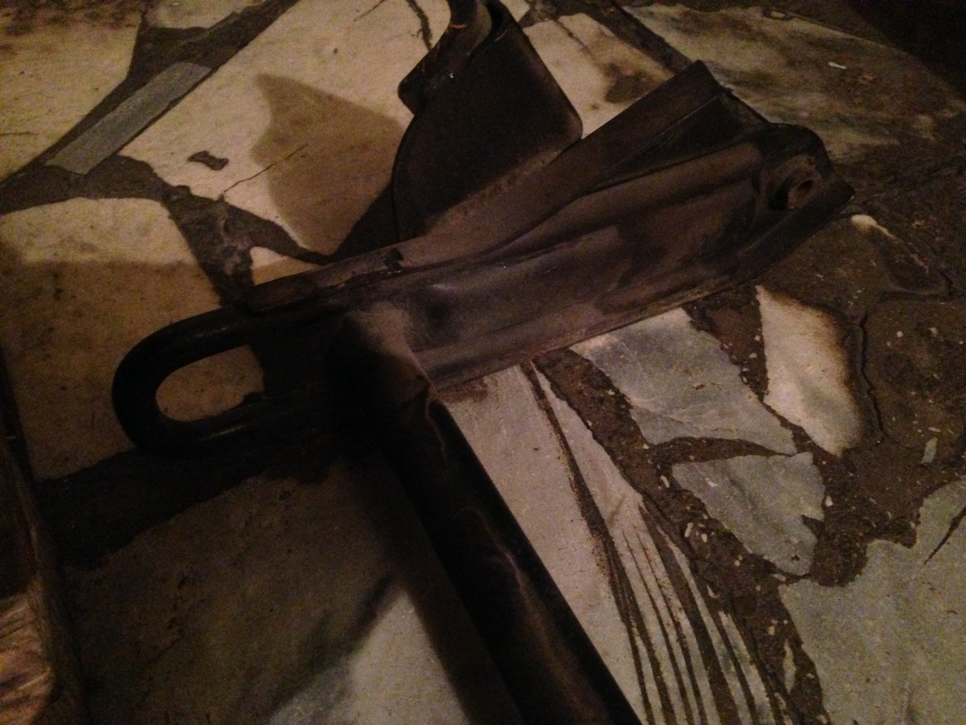

Адвокат еще упускает из вида, что вес штатной балки (см. фото) - 6.8 кг
А это значит, что эти 7 кг в минус общего веса фаркопа :*VICTORY*:
