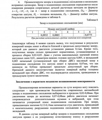

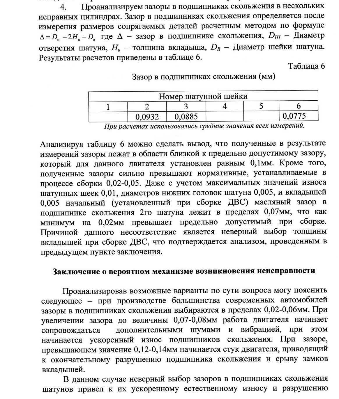

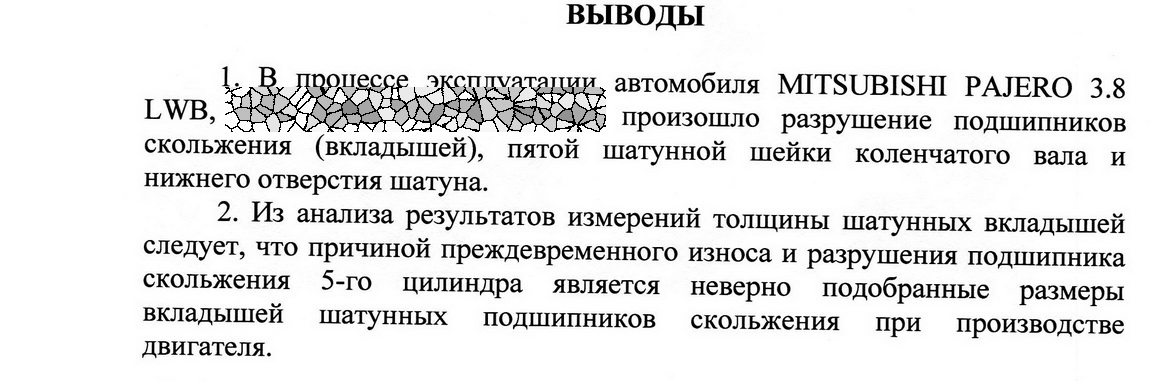

Получил акт экспертизы. Напомню, пробег 170 тыс., проворот вкладыша. Продавец сослался на масляное голодание и что машина не попадает под гарантию, да и дата выпуска осень 2007, что не соответствует проблемам на конвейере у производителя.
Вывод эксперта:
"причиной преждевременного износа и разрушения подшипника скольжения 5-го цилиндра является неверно подобранные размеры вкладышей шатунных подшипников скольжения при производстве двигателя"
Вывод эксперта:

Если не затруднит- скан на обозрение, пжс.Gifo писал(а):Получил акт экспертизы...

Вас не затруднит выложить полный скан экспертизы с координатами организации? Можно в личку, если не желаете выставлять на общее обозрение. Мне интересен как и полный текст, так и кто делал это заключение.
Ещё несколько вопросов. Что сейчас с а/м, где сам дефектный ДВС? Какой был уровень масла в ДВС при дефектовке у ОД?

Координаты и прочее только с разрешения эксперта, а/м на стоянке без двигателя, ДВС у официалов в виде останков, уровень масла не видел, только уже разобранный мотор видел.

Мужики, может я чего не понимаю - мотор прошел 170тык и работал 5 лет как часы, и вдруг всплыл заводской дефект неверно подобранных вкладышей?Gifo писал(а): Вывод эксперта:
в моем понимании, если вкладыши не те, мотор пройдет гораздо меньше, и накроется при мало-мальски повышенных нагрузках.
что собственно и происходит у львиной доли машин.
или что-то не так в матчасти?
