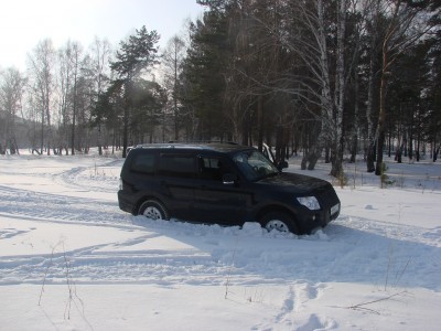

Как-то, по дороге на рыбалку, засадили в снег Делику так, что двери не открывались, вылазили через оконные проёмы. Ну и как обычно, в поход за трактором. Кировец порвал все тросы какие были у нас, потом достал свой, стальной, примерно 30мм. Цепляли за фаркоп, тк других вариантов не было. Внатяг не получалось. Пришлось с разгона, рывками. На всякий случай попрощался заранее с фаркопом. Но обошлось.

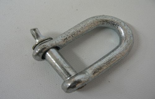

Согласен. Был у меня в свое время скручивающийся трос. Прям бобина по середине и в нее трос скручивается как рулетка, что бы не пачкался на светофорах, когда буксируют авто. Так вот минут пять у меня занимало, что бы зацепить крюк за проушину тогда еще w124-го. Рулетка поломалась сразу и трос больше не скручивался))) Да и еще больше времени уходило, что бы потом этот трос снять.
Получается, что все крюки - дрянь - одним словом и в любой момент могут разогнуться где нибудь в поле.
Остается вариант брать трос уже не с крюками а со скобами - они то уж точно не разогнуться никуда, скорее у машины (или у трактора) фаркоп вырвет вместе с бампером)))

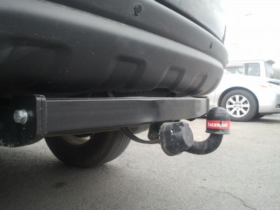

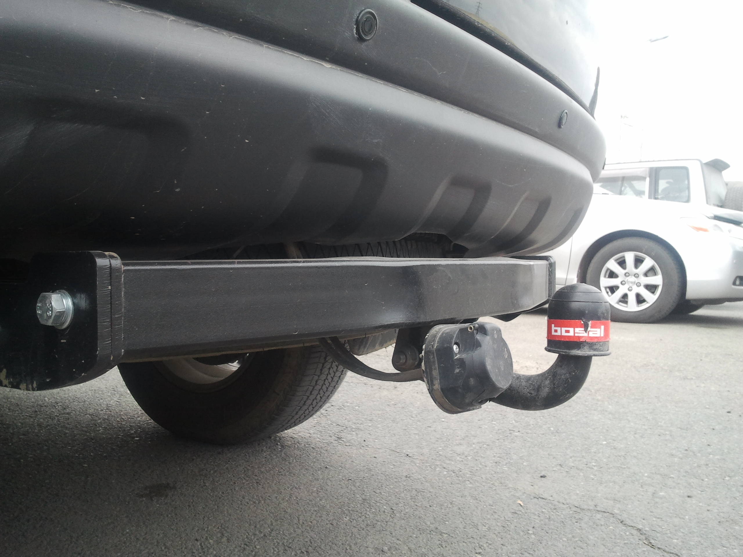

Дамир К писал(а):Сегодня установили фаркоп!!!
На мой взгляд СУПЕР)
Эстетично :*THUMBS UP*:
А где розетка?
Розетки еще нет не успел буду ставить в понедельник!

Хотелось бы узнать, какие впечатления от его использования?
Насколько я знаю, такие фаркопы дребезжат когда их используешь, так как остается зазор между крюком и балкой.[/quote]
Возможно но это единственный способ крепления мне подходит так как иногда приходится крепить лебедку!

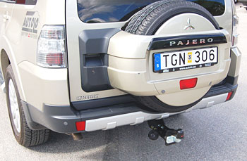

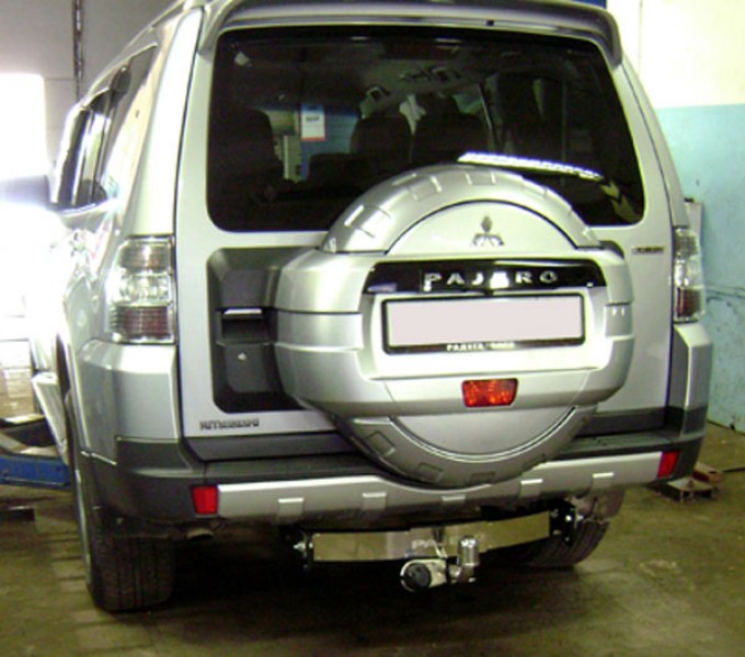

Почти на всех, так как "красивая" балка должна быть видна полностью.
Другие производители (в основном импортные) стараются спрятать её.
Westfalia
Westfalia
Baltex
Baltex
