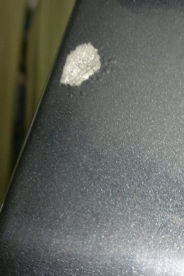

Здоров! По вот этому фото вопрос: Изображение
Ты убрал вспученную краску полностью? Или оставил так, как на фото? По краям видна вспученная краска. Если убрал все, то "все правильно сделал!"(с), а если нет, то после зимы жди новых "паучков". ;)

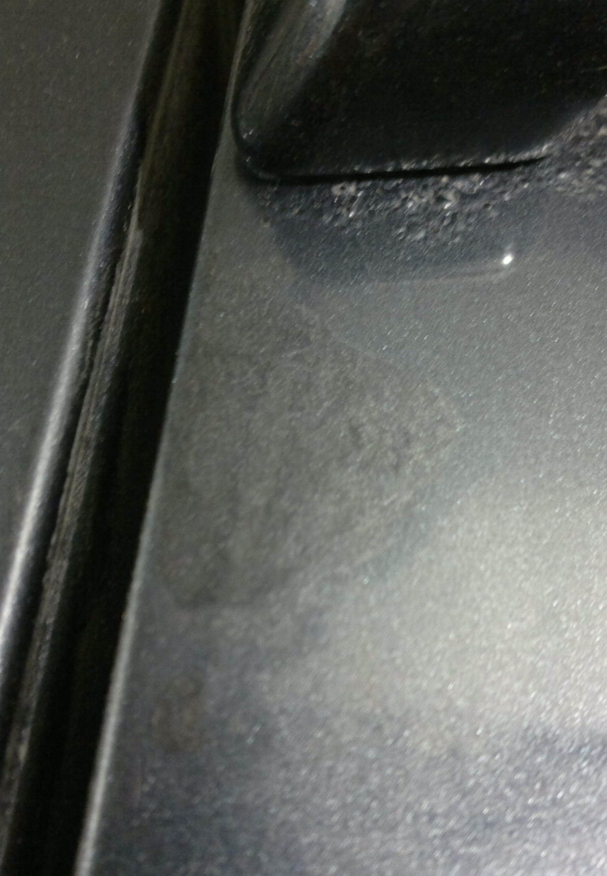

Убрал не все,ибо забоялся сразу.Это только проба пера.Щас при дневном свете глянул.Краска встала,появилась кайма.Надоть ещщё таку же процедуру выполнять.А шлифовать одинх нуно,потом полировать.Буду думать над "безопасной" шлифовкой.

У мне этому нарыву боле трёх лет.Как он появился?хз.Но сколов не було.Как под асфальтом цветочки :mrgreen: Смею предположить хреновую подготовку перед покраской.
Кстати,сёдни я расширил поле и близлежащие бугорки тож снёс

Сёдни шлифовал.Осторожно и ручками,ибо машинкой,чуть дров не наломал.Использовал шкурку номер 320.

megranny писал(а):
Svetliy писал(а):Ржавеем...
Не в сколах дело, а в металле с налетом ржавчины еще с завода, а также в конструкции двери. Видимо, эти места просто не проветриваются изнутри. Поэтому и конденсат там остается всегда. И металл начинает ржаветь изнутри. У меня так, во всяком случае. Когда я разбирал заднюю дверь, то все там пролил не сохнущим антикором. Но это все-равно уже не спасет меня от работ по кузовщине и полной перекраске двери.

Lebed писал(а): Привет Андрей! Это как? У Алексея ведь не сквозная коррозия. Да и железо, это не губка с порами. Разъясни, пжс, подробнее.
ПыСы. ПТФ в минус- признаки начала коррозии отражателя. В этот раз левая))))
Привет, Тезка! Вспучивание краски без видимых внешних повреждений ЛКП - и есть сквозная. ::-D: Но отверстия еще микроскопические. Все очень просто. Металл, еще голый, хранится в ненадлежащих условиях. Соответственно, покрывается едва видимым налетом ржавчины, которую никто не снимает и не протравливает перед тем, как положить эти листы металл под пресс для формовки деталей. Далее эти детали сваривают, грунтуют и красят прямо по ржавчине. И даже пресловутая оцинковка не всегда помогает. Те места, которые хорошо проветриваются, еще держатся, а в плохо проветриваемых местах, в местах соединения двух деталей,например, где может скапливаться конденсат или же куда проникает вода вместе с солью уже не выдерживает, т.к там всегда мокро. А учитывая, что изнутри кузовные детали машины не прокрашены, а просто загрунтованы, ржавчина, как кариес, начинает грызть металл. И постепенно проходит наружу - под краску, поднимая, вспучивая ее. Остановить процесс можно двумя способами:
1. Залить изнутри несохнущими антикорами (Мовиль,Раст-Стоп, и пр), способными остановить ржавчину и вытеснять воду.
2. Отдаться кузовщику, который зачистит вспучившуюся краску до металла(или же вырежет кусок прогнившего металла и вварит туда новый), протравит преобразователем ржавчины, зашпаклюет, выведет шкуркой, загрунтует, покрасит краской и лаком, и заполирует. А потом, все-равно, зальет изнутри антикором. :)

Андрюха, не прафф 100% - у нас пятая дверь просто плохо подготовлена под покраску, там нет никакой сквозной коррозии. Просто где-то узкоглазые сэкономили на подготовке перед грунтовкой (травят они там или еще как обрабатывают, х.з.)

Alex Sam писал(а):Андрюха, не прафф 100% - у нас пятая дверь просто плохо подготовлена под покраску, там нет никакой сквозной коррозии. Просто где-то узкоглазые сэкономили на подготовке перед грунтовкой (травят они там или еще как обрабатывают, х.з.)
+1000!
АПсолютно зловеще подмечено :*THUMBS UP*:
Готовился увидеть чуть не дыру,и ввернуть туда кой-нить декоративный шпендрупс,а тама ржа съела от силы пару микрон :mrgreen:
Хорошо, если так. Но у меня уже проедено до дыры. :( Значит, ржа в любом случае жила под ЛКП, и постепенно делала свое дело. В д.случае, не важно откуда она идет. Изнутри или снаружи. А начиналось все именно с небольших вздутий. Промазывание снаружи Мовилями и РастСтопами длительного эффекта не давало, и ржавые потеки в скором времени просачивались через эти "мазилки". Побороть сие удалось только залив там все изнутри двери. Такие дела... .

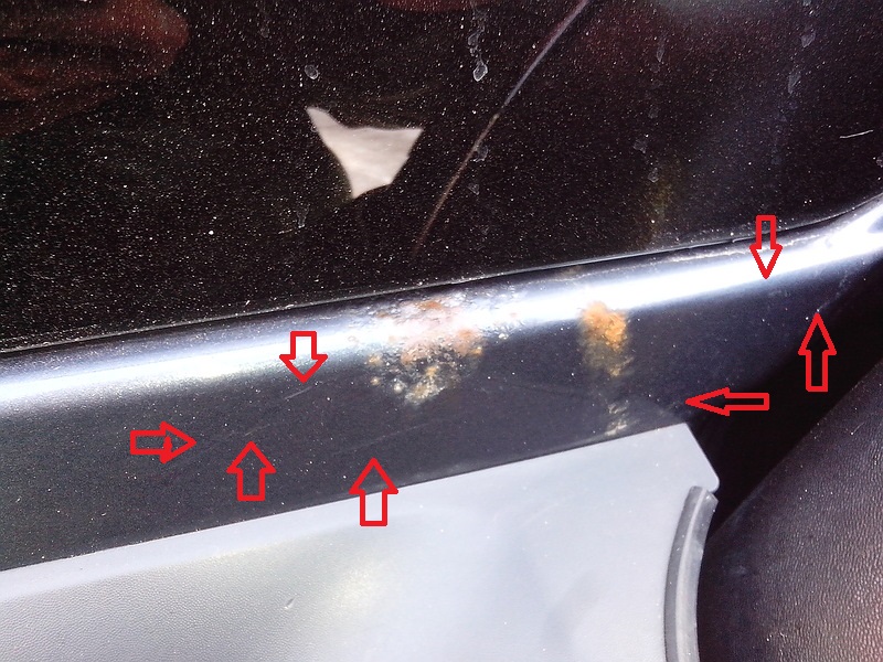

Вот тут как раз япы явно сэкономили - почему же тогда при нашей соляной эксплуатации такого нет на дверях, крыше, крыльях? А ведь по ним еще и камушки прилетают и краску скалывают. А цветет только задняя зверь, причем случаи не единичные.
Аналогично и стойки окон задних дверей - рамки нормально живут, а стойки ржавеют.
Вспомни, примерно аналогично на LC120 капоты кому-то меняли, а кому-то перекрашивали по гарантии. У меня сосед по 2 раза в год красил, пока ему пленку не наклеили.
Плюс еще и требования экологичности производства и материалов - состав ЛКП все дальше от нитро и все ближе к водоэмульсионному. Но это у всех современных машин.
