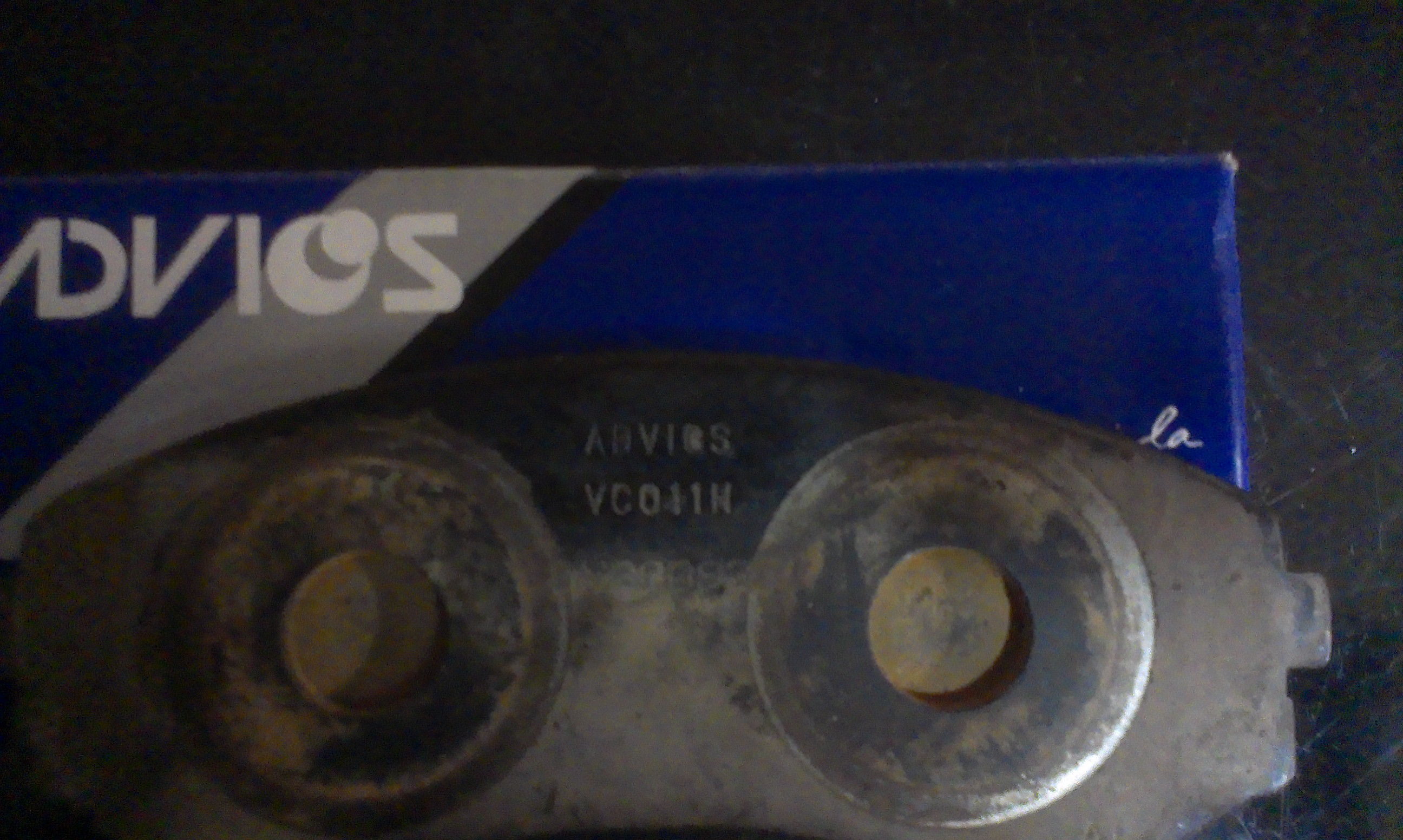

Re: Тормозные колодки на PAJERO IV
Оригинальные тормозные колодки, которые ставит дилер, имеют маркировку «Advics». У меня стоят вкруговую. Нормальные хорошие колодки по моему мнению. Не скрипят, ходят довольно долго.

Приближается первая замена колодок.
Изучил тему, для себя определился, заменит
установленные на заводе тормозные колодки на изделия фирмы “Sumitomo”. К слову,
заводские свистели фактически с самого начала эксплуатации. Обратился к специалистам, дал название фирмы производителя и номера изделий, номера указанные в теме, SN 119P – передние и SN 120 задние.
Название фирмы слышат впервые, наверное, не очень специалисты, но заказ взяли, стало самим интересно. В результате изучили вопрос, объяснили мне, “Sumitomo” сейчас нет (здесь об этом писали) а есть “Advics”, что одно и то же. Номера колодок не совпали с данными мной, для МР 3,0.
Далее, пробег 46.000 км., износ передних 75-80%, задних примерно 50%, сняли, посмотрели маркировку
“Advics”.
Меняем шило на мыло! Пока пробег совсем небольшой, не свистят, торможение по ощущению несколько лучше. Может просто пока новые.
Да, кому интересно, цена за полный комплект 2.750 р.
Еще, пружинку контроля предельного износа, запросто сняли со старых и установили на новые.

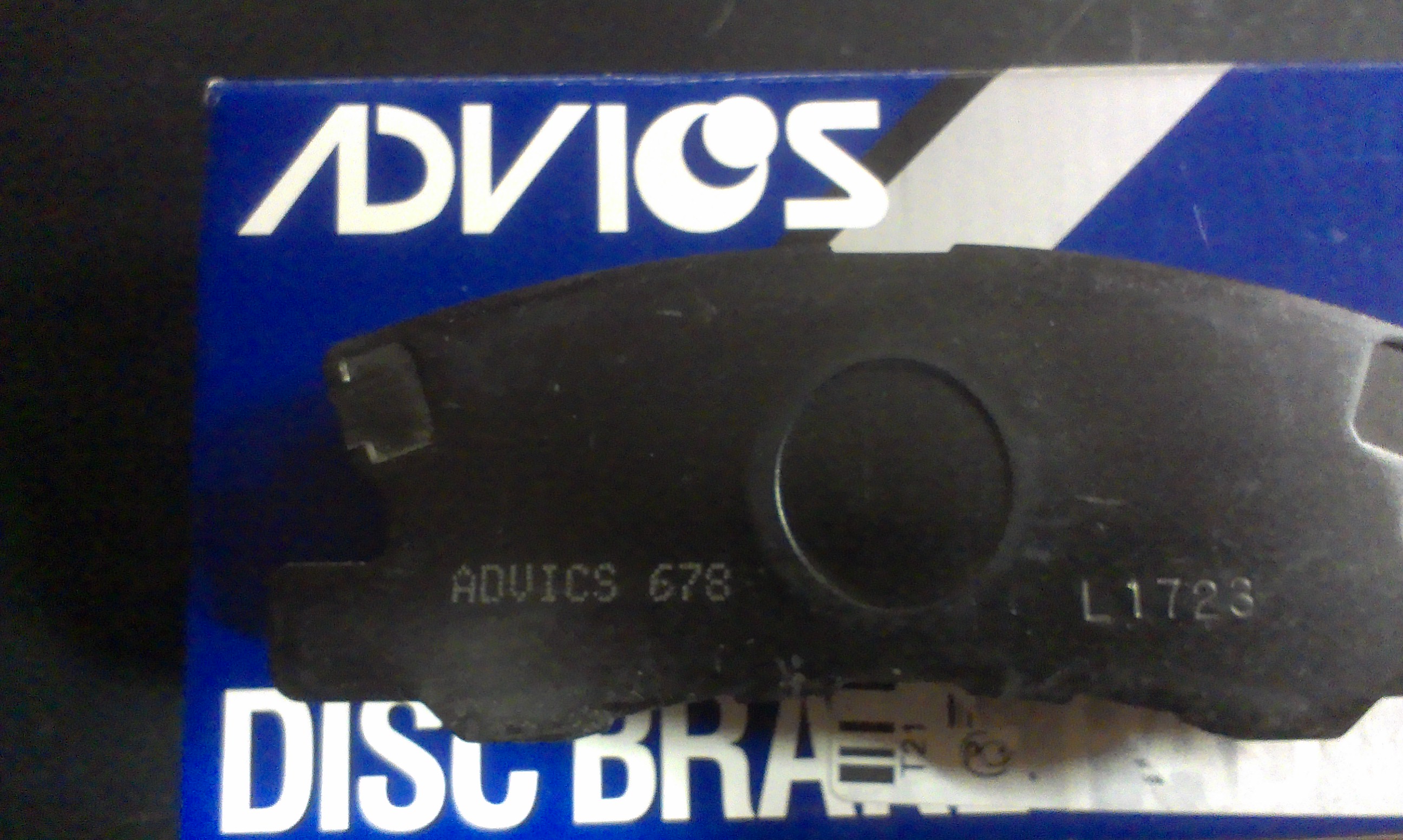

А номер задних какой? Где брали?
liss1975, прошу пардона, номер задних колодок SN 678.liss1975 писал(а):А номер задних какой? Где брали?
Брал в Тольятти, а откуда они привезли
