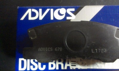

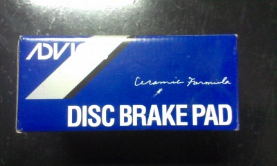

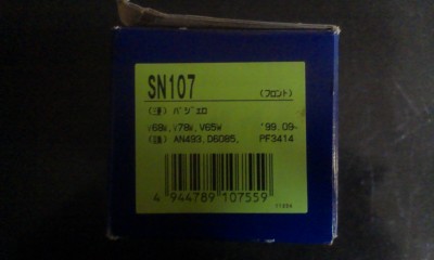

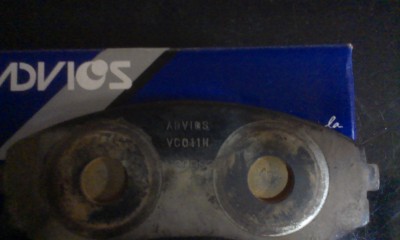

Приближается первая замена колодок. :%): Изучил тему, для себя определился, заменит
установленные на заводе тормозные колодки на изделия фирмы “Sumitomo”. К слову,
заводские свистели фактически с самого начала эксплуатации. Обратился к специалистам, дал название фирмы производителя и номера изделий, номера указанные в теме, SN 119P – передние и SN 120 задние.
Название фирмы слышат впервые, наверное, не очень специалисты, но заказ взяли, стало самим интересно. В результате изучили вопрос, объяснили мне, “Sumitomo” сейчас нет (здесь об этом писали) а есть “Advics”, что одно и то же. Номера колодок не совпали с данными мной, для МР 3,0.
Далее, пробег 46.000 км., износ передних 75-80%, задних примерно 50%, сняли, посмотрели маркировку
“Advics”. :=-O:
Меняем шило на мыло! Пока пробег совсем небольшой, не свистят, торможение по ощущению несколько лучше. Может просто пока новые.
Да, кому интересно, цена за полный комплект 2.750 р.
Еще, пружинку контроля предельного износа, запросто сняли со старых и установили на новые. :*THANK*:
Упаковка
Упаковка
Номер передних колодок
Заводская передняя колодка
Новые задние
Новые задние
